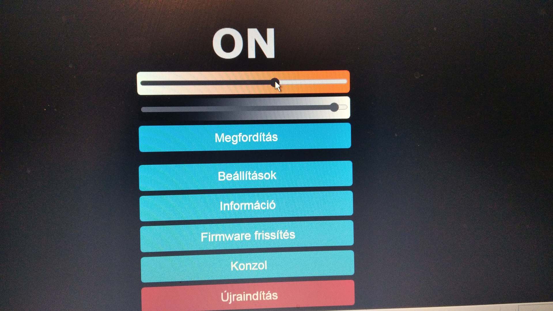

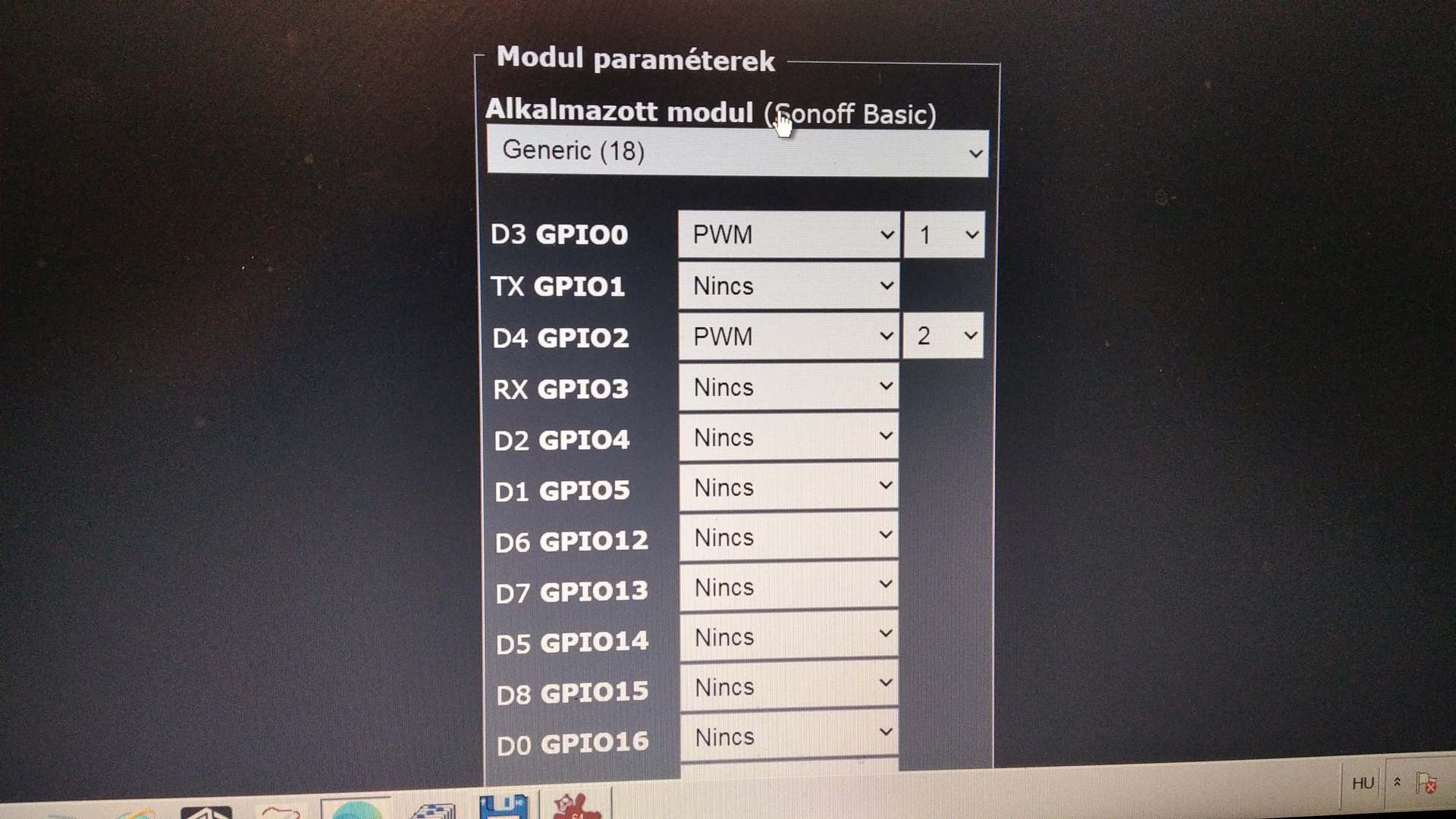

(#) PDM hozzászólása Júl 27, 2022 /
Unokával játszunk Tasmotás ESP01-el.
Felhúztuk a GPIO0-t és a GPIO2-t PWM1-re ill.PWM2-re. A szkópon/ledeken látszanak az impulzusok, de a kitöltést nem lehet mindkettőn egyidejűleg 50% fölé vinni.
A Tasmota felületen a pot.méterek iránya ellenkező, és mindkét pot.méter változtatja mindkét PWM kitöltését.
Van erre magyarázat?
Előre is kösz. a válaszokat.
