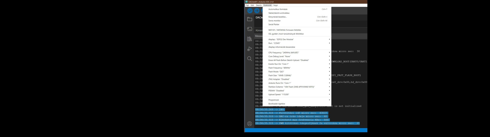

(#) kapu48 válasza KoblogPerGyok hozzászólására (») Máj 13, 2023 / 2
A szimulátorod a lassú!
Nekem valódi ESP32 Dev Modulal ezek az eredményeket kaptam:
08:34:33.269 -> 240
08:34:33.315 -> Feltöltési idő micro sec: 43837
08:34:33.315 -> DAC-ra írás ideje micro sec: 60
08:34:33.315 -> Elérhető max frekvencia KHz: 500
08:34:33.315 -> PWM kitöltési tényezőjének 2x változása micro sec: 21
Ha kinagyítod a képet láthatod az arduino beállításokat.
A hozzászólás módosítva: Máj 13, 2023

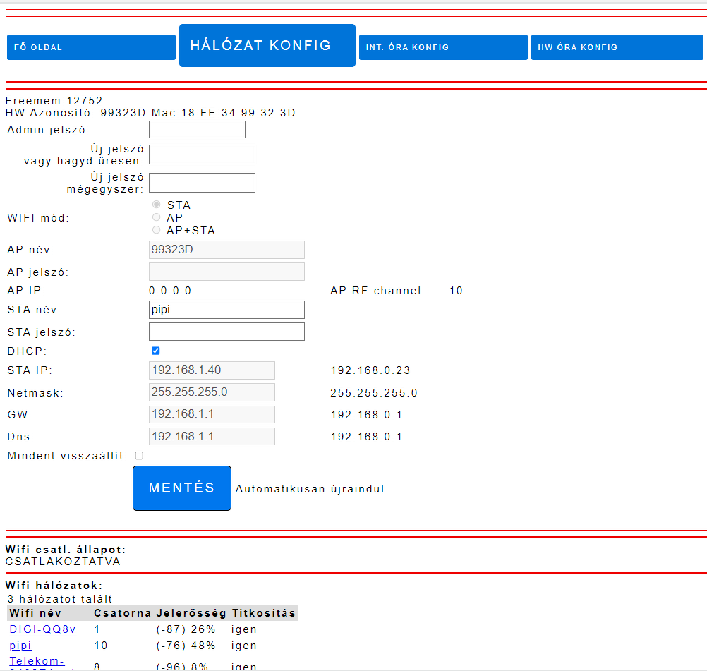

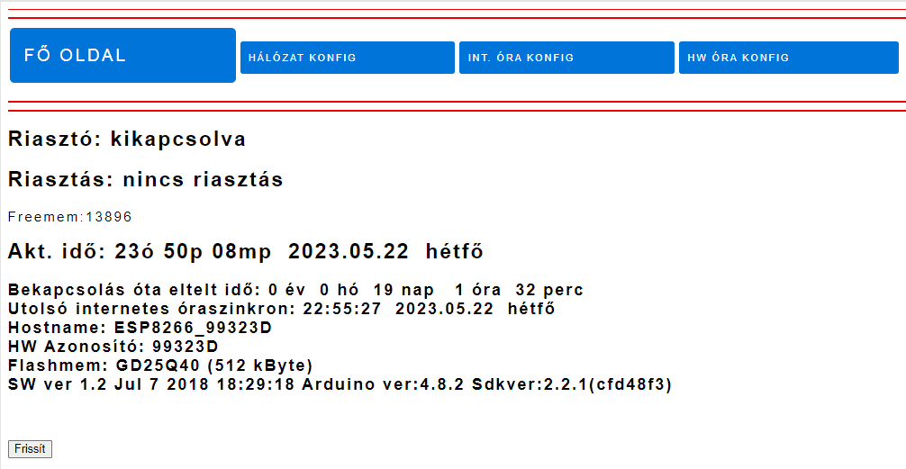

(#) neogeo2 hozzászólása Máj 22, 2023 /
Sziasztok Mesterek!
Arduinoban írok egy programot egy ESP8266 modulra. Egy webszervert futtatok ESP8266WebServer.h és LittleFS.h használatával. A feladat az lenne, hogy a settings.html állományt a fájlrendszerből kell küldeni a kliensnek. A gond az, hogy elég nagy az említett html. Extraként még küldés közben módosítani is kell a html-t.
Eddigi próbálkozások:
1. Ez jó lenne, ha nem kellene módosítani az adatokat menet közben:
  1. File file = LittleFS.open("settings.html", "r");
  2. size_t sent = server.streamFile(file, contentType);
  3. file.close();
2. Ez jó ís kicsi méretű html adatoknál, sajnos jelenleg nem fér bele a page változóba a szükséges adatmennyiség:
  1. File settings = LittleFS.open("/settings.html", "r");
  2. String page = settings.readString();
  3. settings.close();
  4. //itt módosítom amit kell
  5. server.send(200, "text/html", page);
3. Ez jó lenne, de nem küldi ki végig a settings.html fájlt (nem tudom miért). Ami érdekes, hogy teszt céljából serialra is küldöm ugyan azt amit a kliensnek és ott végig küldi az adatot:
  2. server.setContentLength(CONTENT_LENGTH_UNKNOWN);
  3. server.send(200, "text/html", "");
  4. while (settings.available()) {
  5.   String line = settings.readStringUntil('n');
  6. //itt módosítom amit kell
  7.   server.sendContent(line);
  8.   Serial.println(line);
  9. }
  10. settings.close();
nem sikerült a "\ n"-t a kódba írni a settings.readStringUntil függvényhez
Próbáltam itt a témában visszakeresni az infót, mert mintha már lett volna erről szó régebben. Sajnos nem találtam meg az ide vonatkozó hozzászólásokat. Illetve a google sem volt a barátom, mert nagyjából ugyan ezeket a megoldásokat találtam csak.
Mit csinálok rosszul? Hogyan lehetne megoldani a problémámat?

(#) pipi válasza neogeo2 hozzászólására (») Máj 22, 2023 /
Ilyesmibe én is belefutottam, úgy érzem kinőttem a 8266-ot, gyorsan váltottam ESP32-re, nem bántam meg, stabilabbnak tűnik, és hegyekben áll a flash meg a ram, a 8266-hoz képest.
(#) neogeo2 válasza icserny hozzászólására (») Máj 22, 2023 /
Köszönöm a segítő szándékot.
Az SPIFFS helyett ma már inkább a LittleFS használata a javasolt. Szerencsére nem túl nehéz az átállás és a programok átírása. Ugyan azok a függvények vannak a LittleFS-nél is. Egyedül talán az Arduino IDE átszabása volt valamilyen szinten problémás nálam, de már erre is vannak jó leírások a neten.
Ezeket az előadásokat már nézegettem régebben is. Nagyon jól összeszedett és hasznos tananyag. Köszönjük!
Terjedelmi okokból nem raktam ki az egész kódot a kérdésemnêl, de hasonló módon vannak megoldva a programban lévő változók értékeinek kiírása és frissítése kliens böngészőben.
A kérdésem nem igazán erről szólt, csak nem voltam egészen egyértelmű. Amikor küldöm a settings.html fájlt, akkor az ott található szövegbeviteli mezők, listák alapértelmezett értékeit/feltöltését szeretném elvégezni a programban. Ezeket a html részleteket kell kicserélni küldés közben. Ez nem megy. Illetve megy a serialra de nem a kliensek. Ott egy idő után megszakad az adatküldes és félbe marad a html oldal.
(#) neogeo2 válasza pipi hozzászólására (») Máj 22, 2023 /

(#) pipi válasza neogeo2 hozzászólására (») Máj 22, 2023 / 1
Ez a küldés közbeni cserebere szerintem kicsit átláthatatlanabbá teszi a kódot ... Tisztább szárazabb érzés, ha dinamikus a weboldal.
Ahonnan én indultam ESP8266-al (https://www.john-lassen.de/en/projects/esp-8266-arduino-ide-webconfig) sajnos már megszűnt, de itt az 5.oldalon van a https://www.esp8266.com/viewtopic.php?f=29&t=4060&start=16 ESP_WebConfig_Master.zip
meg a további oldalakon(9) (irrigation1..5.zip) Az biztos hogy át kell rágni kicsit a kódot, de könnyen megérthető a mikroajax hogyan tölti ki a weboldalt "utólag". Amit ebből barkácsoltam, utána nem volt nagy cucc áttenni esp32-re sem.
Webszerkesztővel szépen megszerkeszthető a html, utána mehet egy konstans stringbe, vagy akárhová....
Szerintem....
A John-ra rákeresve:
Találtam egy yt videót: https://www.youtube.com/watch?v=3lBCmOHnF3w
Sokan felhasználták: https://www.instructables.com/Desktop-Ring-Clock/ https://github.com/ancalex/Desktop_Ring_Clock https://github.com/thunderace/ESP_WebConfig
A hozzászólás módosítva: Máj 22, 2023
(#) neogeo2 válasza pipi hozzászólására (») Máj 23, 2023 /
Köszönöm, megnézem a linkelt oldalakat. Elsőre nem tűnik egyszerűnek...
(#) pipi válasza neogeo2 hozzászólására (») Máj 23, 2023 /
De szerintem megéri rászánni az időt. A minta programban sokféle html "mező" megtalálható, amiket ki tud tölteni, arról nem is beszélve, hogy akár (időzítve) változó cuccot is meg tud jeleníteni...
Az hogy egy progi a html-t majd hogy soronként küldi egyesével, meg közben berakja a megjelenítendó adatot, igencsak macerás feldarabolni a html fájlt, beírogatni a kismillió küldést, egy párs soros weboldalnál, mintában elmegy, de komolyabb weboldalnál.....
pl rossz ránézni, a gyári mintára: \hardware\esp8266com\esp8266\libraries\ESP8266WebServer\examples\HelloServer\HelloServer.ino
szerintem...

(#) KoblogPerGyok hozzászólása Jún 5, 2023 /
Megjött az ESP32s, amivel játszhatok is.
Feltettem az Arduino IDE 2.01-vagy melyik változatot. El sem indult a rendszer, mert nem volt USB driver. Letöltöttem egyet, felismeri, minden ok-nak tűnik de:
„A fatal error occurred: Failed to connect to ESP32: Wrong boot mode detected (0x13)! The chip needs to be in download mode.
For troubleshooting steps visit: https://docs.espressif.com/projects/esptool/en/latest/troubleshooting.html
Failed uploading: uploading error: exit status 2”
Azt tudom, hogy letöltési módban kell lennie, meg valamelyik gombot nyomni kellene, de nem tudom melyiket, illetve nem is szeretném. Van erre megoldás? Másik driver kellene?
Win 10 64 bit,Arduino IDE 2.1.0, Driver:
És onnan a:
CP210x Windows Drivers
v6.7.6
9/3/2020
lett letöltve.
A hozzászólás módosítva: Jún 5, 2023
(#) KoblogPerGyok válasza KoblogPerGyok hozzászólására (») Jún 5, 2023 /
Az előző hozzászolásomnál az ESP32S-re klikkelve előjön amit rendeltem innen. Az Arduino IDE-ben pontosan melyik Board-ot kell kiválasztanom? Mert a Chipen wroom is szerepel.
(#) kapu48 válasza KoblogPerGyok hozzászólására (») Jún 5, 2023 /
Szerintem ez alapján el tudsz indulni: Bővebben: Link
Nem olyan vészes azt a két gombot megnyomni mielőtt elindítod a feltöltést, kis gyakorlattal menni fog!
