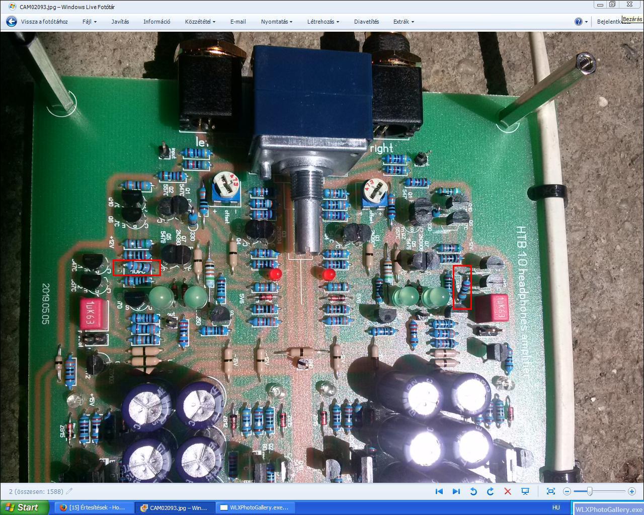

Első lépésben forraszd ki az (R12) 270k-os ellenállásokat (piros-lila-fekete-narancs-barna). Elég az egyik lábát (mint nálam is) ez csak fele akkora munka.
Mérj rá a kimenetre, +43mV DC kell legyen rajta. Forraszd a timmerrel soros ellenállásra párhuzamosan a 33k-ot. Állítsd be a trimmerrel a kimeneti DC szintet 0V-ra. Fél óra bemelegítés után ismét nullázd ki a kimenetet. (Közben már hallgathatod, ha akarod.) (Estig én sem leszek.)

270k ki, baloldal 46mV, jobb oldal 48mV,
33k be, kimenetet nem lehet nullára venni. Baloldal 44-46mV között állítható, jobboldal 43-45 között.
Nézd meg újra azt a képet a nyák aljáról amit kitettem neked...
Tudod ebben az a szomorú, hogy nem tudom mért tudatosodott bennem a párhuzamos, amikor Te sorosat írtál? Jó meleg volt, ki kellet mennem, a szívem sem az igazi, de akkor is.

Hát azért, mert bennem is az tudatosodott. Háromszor olvastam vissza, mire megértettem, hogy a trimmerrel sorbakötött ellenállással páthuzamosan kell kötni. Én is csak azért olvastam háromszor, mert a trimmerrel párhuzamosannak nincs értelme, hiszen az nulláig tekerhető.

Ui: @mek-elek: meghallgattam, tudom milyen irányban változott. Most várom, hogy Te mit hallasz. Nem tudtam másképp megfogalmazni: a trimmerrel sorosan van ellenállás. Ezzel kell párhuzamosan kötni 33k-t. Hogy lehet ezt másképpen leírni... sehogy, tehát le is fotóztam a biztonság kedvéért. (lépjük át) A hozzászólás módosítva: Júl 1, 2019
De Karesz, veled semmi baj nem volt, a többit meg viccnek írtam, hogy milyen jól volt trimmelhető, amint jó helyre került az ellenállás.
