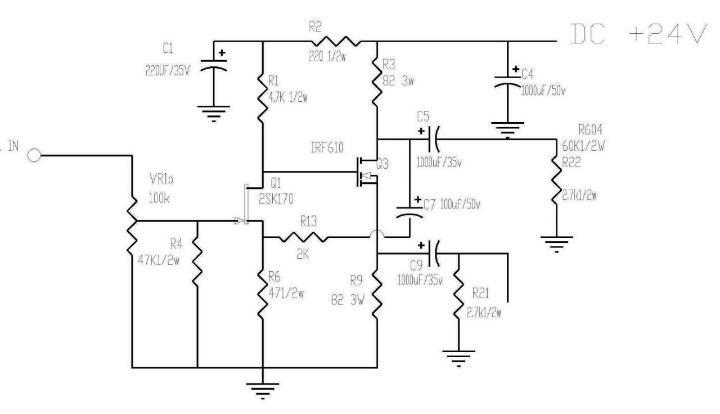

(#) elyelibator hozzászólása Júl 10, 2013 /
Sziasztok! Gondoltam összekombinálom a Highand féle torzításcsökkentőt, a Mayan féle A osztályú szimmetrikus végfokkal, fejhallgató erősítő gyanánt. Az egyik ismerősömnek szeretnék, valami pontos hangú, úgymond stúdió erősítőt csinálni, ezért gondoltam erre a kombinációra. Szimulátorban szépen működik. Az oldalakat, természetesen különválasztva kötöm be, mert nincsen föld egyik ágon sem, tehát a földet nem lehet közösíteni ebben a felállásban a jobb és bal oldal között.
Itt van a kapcsolás, és a nyák hozzá. Ha van valami hiba, esetleg észrevétel, vagy javaslat, akkor szívesen fogadom válaszotokat. Köszönöm.

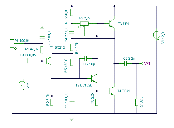

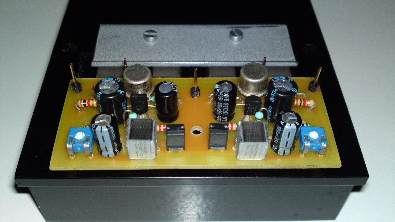

Itt van az általam épített eddigi legjobb fejhallgató erősítő. (Nincs benne IC )

(#) reloop válasza nzozz hozzászólására (») Júl 12, 2013 /
A rajzot láttam már, de még nem volt szerencsém megépíteni. 32 ohm fejhallgatóhoz 12V táp úgy teljesítmény mint melegedés szempontjából bőven elég.
A 2N6122 helyén bármilyen TO220-as tokozású tranzisztor megfelel. (Ez volt a fiókban)
Még a BD135 is jó.
Nem tudom melyik tranzisztor a legesleg... BD241-gyel például tökéletes lesz.
(#) nzozz válasza reloop hozzászólására (») Júl 12, 2013 /
Az jó. A NYÁK rajza vagy legalábbis egy pontos kapcsolási rajza publikus? Milyen trafót igényel?
Köszi
A trafó 30VA-től már megfelelő Bővebben: Link A táp 4700uF, majd LM7812.
Átmérem a végleges verziót és teszek fel rajzot.
Ilyen a NYÁK. A négy kis átkötést ki lehet következtetni. A BC301-esek bázis kollektora közé még be kell szúrni 10-47pF kondikat, jelenleg alul van.

(#) reloop válasza nzozz hozzászólására (») Júl 15, 2013 /
A megépített áramkör így néz ki. A tranzisztorok, csak ajánlás jellegűek.
(#) nzozz válasza reloop hozzászólására (») Júl 15, 2013 /
Hálás köszönet! Mindegyik kondi polarizálatlan? Milyen típusúak legyenek? (MKP, kerámia, stb) Majd ha kész lesz felrakom a NYÁK -ot.
A képről be tudod azonosítani a kondenzátorokat.
A kicsatoló low-esr, az nem a panelon kapott helyet.
A hozzászólás módosítva: Júl 15, 2013
(#) elektrorudi válasza reloop hozzászólására (») Júl 16, 2013 /
Nem kötözködés képen, hanem a tudásom gyarapítása okán: miért kell a kicsatolónak low ESR-nek lenni?
Viszont a 680nF-os magyar fűrészelt kondi gyalázatosan rossz. Nem csak hangfrekis célra, hanam bármire.
(#) reloop válasza elektrorudi hozzászólására (») Júl 16, 2013 /
A low esr kondenzátornak az alacsony belső ellenállása miatt kisebb a vesztesége, természetesen sima elkóval is működik a kapcsolás.
A 680nF hibája még nem ütközött ki nálam.
Értem, köszi.
(#) nzozz válasza elektrorudi hozzászólására (») Júl 16, 2013 /
Igazából az a legjobb ha minden elkó low esr. 680nF -nek pedig valami MKP, mondjuk Wima kondi.
