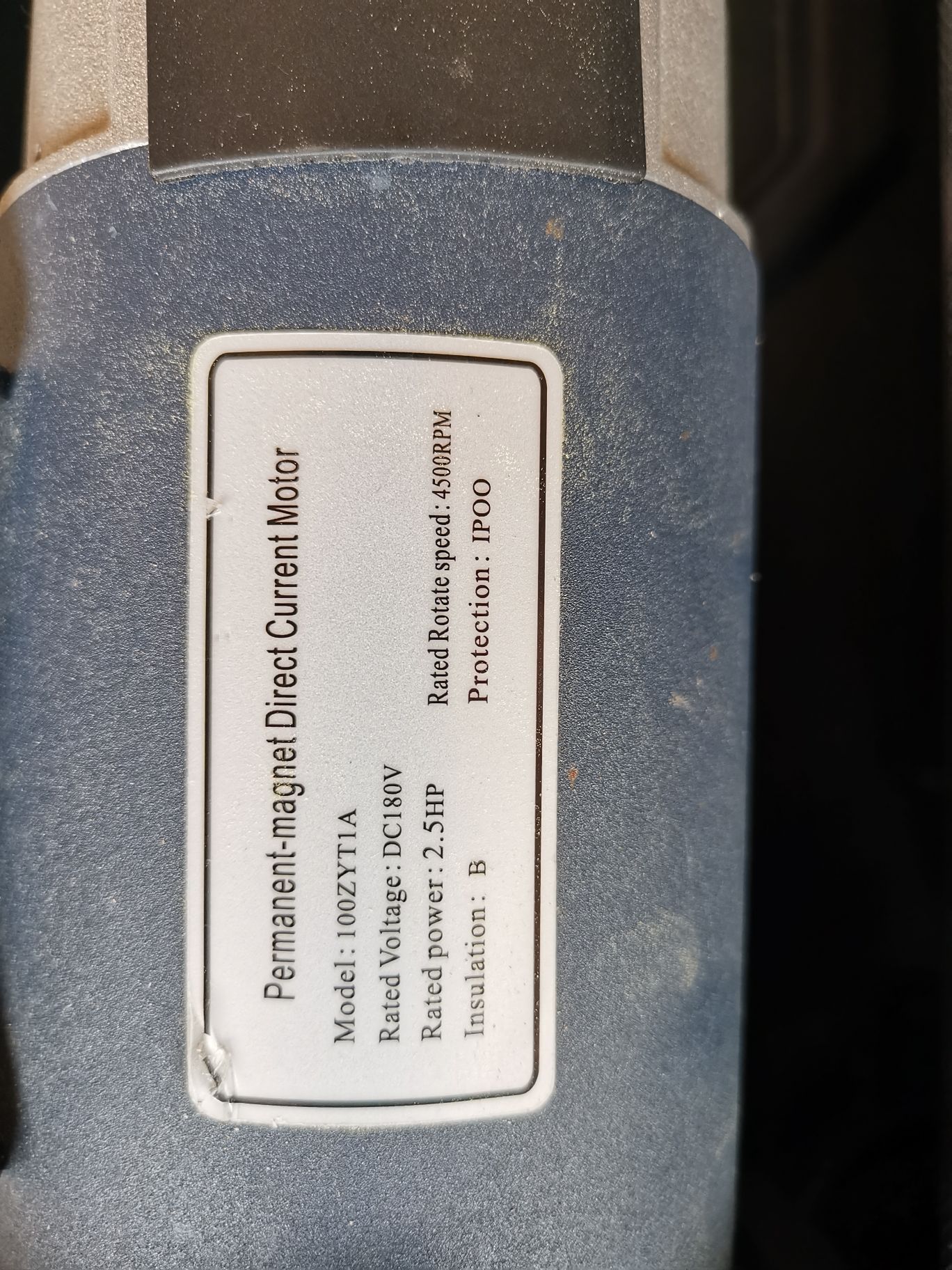

Van nálam egy Robust futópad. Menetközbe gondol egyet és le lassul, illetve kiírja az E-03-as hibát.
Csináltam rajta egy teljes takarítást, szilikonoztam a lapot és beállítottam a heveder fesszeségét. Leportalanítottam az elektronikát átnéztem a panelt de nem találtam semmit. Kiszedtem a meghajtómotort portalanítottam (tiszta volt), ellenőriztem kommutátort és a szénkeféket de semmi. Valakinek valami ötlete?
Tovább vizsgáltam, van 1db hall jeladó ez meghajtott görgőn végén található mágnes mozgatja. Ez is szépen működik.
5km sebességen a motor áramfelvétele 5,5A. Terhelés alatt ugyanezen sebességen 7,5A. Kivettem a nyákot minden aminek lába van átforrasztottam. De nem javult meg.
Szia, Le tudnát írni a lenti panel típusszámát, vagy egy képet róla? Némelyik padnál az E3 tényleg a sebesség hibára utal.

Szia, Találtam egy Robust leírést, abban az E3 teljesen más, mint más padoknál. A pontos típust nem írtad, de egy családon belül nem szoktak változtatni a kódon. Itt azt jelenti, "E03 Túl magas hálózati áramerősség (amps) ", vagyis a motor túl sok áramot vesz fel. Terhelés nélkül, pár száz,max olyan 1A körül kell lennie max, de ehhez kellene még a motor adatai. Kellene egy üresjárai teszt, illetve áramérték. Ha a mechanikus dolgok rendben vannak, ékszíj, szőnyeg feszessége, utóbbi szilikonozása, s a futószőnyeg szépen könnyen forog, akkor csak egy dologra tudok gondolni. A nagy kondi mellet van egy zsugorfóliával bevont shönt ellenállás, azzal méri a motoron átfolyó áramot. Azonos terhelés mellett ez csak a mágnes erejének csökkenésétől tud növekedni. Én akkor találkoztam lyennel, mikor hibás motor cserénél túl nagyot próbáltam a kártyához eredetileg adottól rárakni. Ennek nyilván vastagabb a huzalátmérője, kisebb az elleállása, s nagyobb az átfolyó áram, amit az adott kárta, már hibának vélt. 2 dolog lehetséges, vagy motorcsere, vagy megpróbálkozni a 2 mágnes felmágnesezésével. Én még nem csináltam ilyet, mert nem volt rá szükség, csak itt olvastam, hogy valaki sikeresen alkalmazta. Youtubonlehet találni rá megoldásokat, amit láttam s szerintem a legegyszerőbb, egy vaskosabb vezetékből, vagy lehet 2-3 párhuzamos is, plyan 6mm átmérővel, ebből kell 3-5 tekercs a mágnes köré, s azt 4-5 alkalommal egy autóakksira rásütni. Azt a videót, amit kerestem, nem találom, de ezen látni, hogy mágnesezés után mennyire esett le az áramfelvétele. video
Megérkezett az univerzális motorcontroller, a pad újra működik, köszönöm a javaslatot. Egy kérdés: mennyire melegedhet fel a motor egy órás használat során?
Mellékelem a képeket. A motor labortápról már 0.8V-ról magától megindult. Üresbe, terhelés és szíj nélkül saját vezérlőjével 1km sebességnél 0.64A 5km sebességnél 0.82A Max 16km sebességnél 1.07A Üdv Köszönöm, hogy segítesz! |
