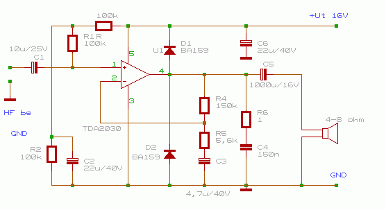

(#) Peti_85 válasza marek hozzászólására (») Jún 10, 2007 /
Hát ha nyákgyártásról annyi, hogy annyira azért nem macerás! Főleg ha filccel rajzolgatod, úgy még neked egyszerűbb is! De én i scsináltam már olyat, mikor nem volt nyákom, vagy nem volt kedvem nyákot csinálni, hogy csak egy erősebb kartonba fúrkáltam lyukakat, és abba szúrkáltam bele az akatrészeket és alul a lábaikat összekötözgettem! Működik úgy is, csak nem olyan stabil.
Az erősítőről meg annyi, hogy neked először simán megteszi egy TDA2030!!! Olcsó jól szól, köthetsz utána egy sima hifi hangfalat! Akár egy sima adapterről is elmegy, tehát nem kell hozzá trafót szerezned... (ha az asszimetrikus változatot építed meg)
Először csak építsd meg a végerősítőt! Azzal is fog szóln i a gitár! Ha az jó, akkor majd nézünk neked elé egy előerősítőt és azzal majd sokkal hangosabb is lesz!
Hát neked végülis erre a kapcsi rajzra lenne elsősorban szükséged, a mellékletben! Ezt asszimetrikusnak nevezik, mert csak egy GND és egy "+" tápága van, amit egy sima adapter is tud neked nyújtani! A komolyabb és elterjettebb megoldás, már szimmetrikus trafóval kell megoldani (keress rá, hogy mi is lehet az) Meg onnan is lehet látni hogy asszimetrikus, hogy a kimenetén, a hangszóró előtt van egy nagy kapacitású kondenzátor!
Amúgy ez a kapcsi (ami kezdeti próbálkozásokhoz alkalmas) kb. szerintem egy 1000-esból kijön! Ebből kb. 200-300 Ft az IC, a sallang alkatrészek (dióda, ellenállás, kondi) kb. 100-200 Ft és a hálózati adapter (12 Voltos) az meg annyi amennyiért veszed, de kb. 600 Ft körül lehet asszem.. de lehet hogy otthon is akad

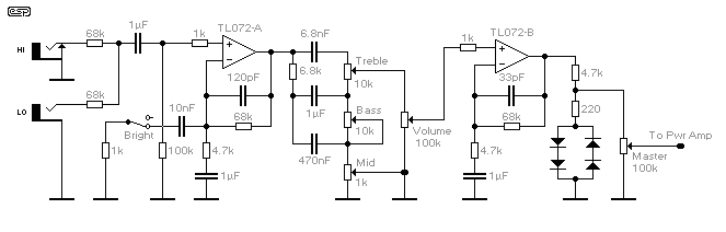

(#) Bendog hozzászólása Aug 12, 2007 /
Üdvözletem,
Szeretnék építeni egy basszus gitár combót, a végfok a bss-en lévő, de előfokot és equalizert nem tudok még. Amit szeretnék bele: Level, Gain, Bass/Middle/Treble, Contour és Presence coltrol, Limiter.
Szeretném segítségetek kérni, nagyon fontos lenne, szeptember közepére be kellene fejeznem, köszönöm előre is!
(#) Stefan válasza Bendog hozzászólására (») Aug 12, 2007 /
Csao
Egy rakat ICs előfok/EQ-t találni a neten pl EZ
vagy ITT egy kifejezetten bass-hoz
A legtöbb tl072 es IC vel van megoldva
