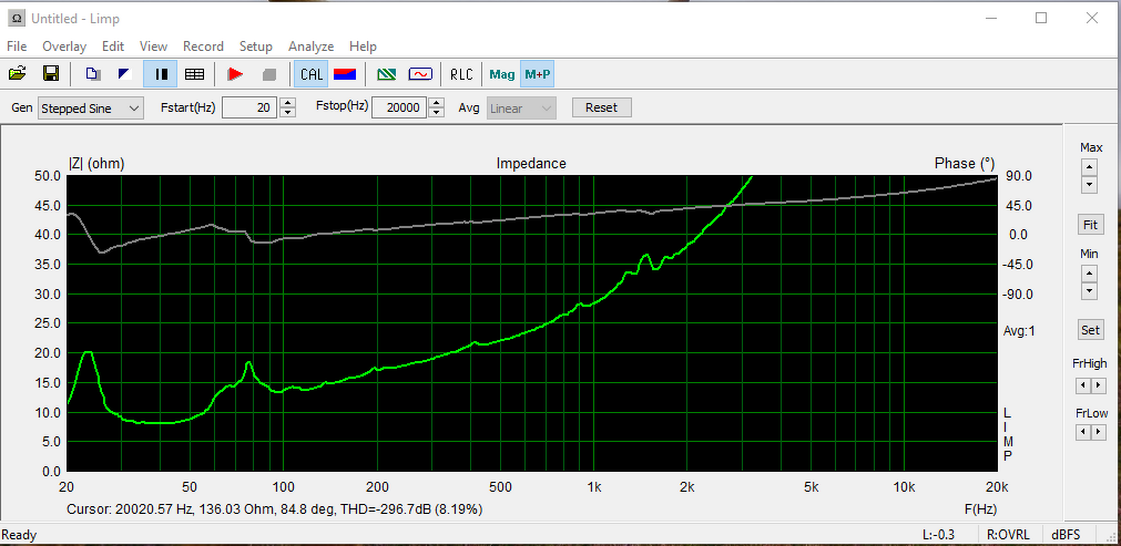

(#) uniman válasza david87 hozzászólására (») Máj 13, 2025 /
Az a hangszóró már meg is van (nálad)?
Itt van róla szimulációs mérés: Bővebben: Link

(#) david87 válasza uniman hozzászólására (») Máj 13, 2025 /
Még nincs csak van használt eladó

(#) david87 válasza veroka hozzászólására (») Jún 3, 2025 /
Ha jól számolok az én dobozom olyan 90l környéke mindenestül.
Az a baj hogy nincs szimulációs program linux rendszere.

(#) david87 válasza uniman hozzászólására (») Jún 14, 2025 /
Megtaláltam én is azt a progit amivel te szimuláltál.
Doboz méretet magának számol mert én nem tudtam működésre birni.
