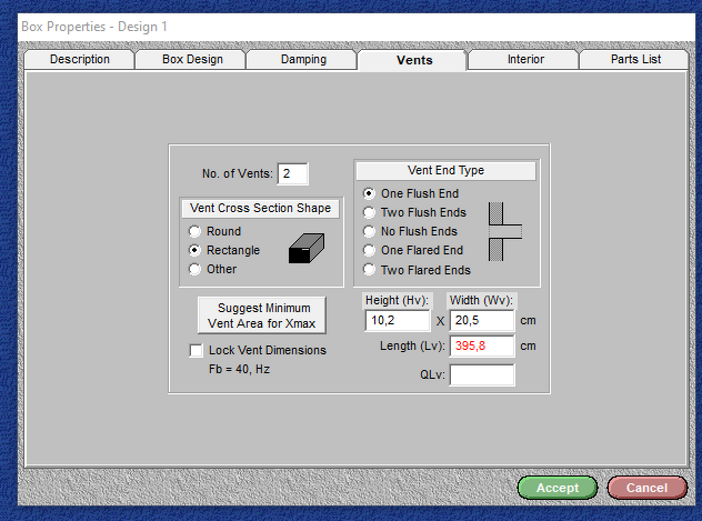

Csakhogy a képen nem látszik, hogy mekkora az a láda. Így még azt se lehet eldönteni, egyáltalán belefér-e
(#) david87 válasza veroka hozzászólására (») Máj 13, 2025 /
Magasága 59,1 Sz43 Mé45 ez a külső.
(#) veroka válasza david87 hozzászólására (») Máj 13, 2025 /
Téged viszont a belső térfogata érdekel.
Ez a doboz méretek

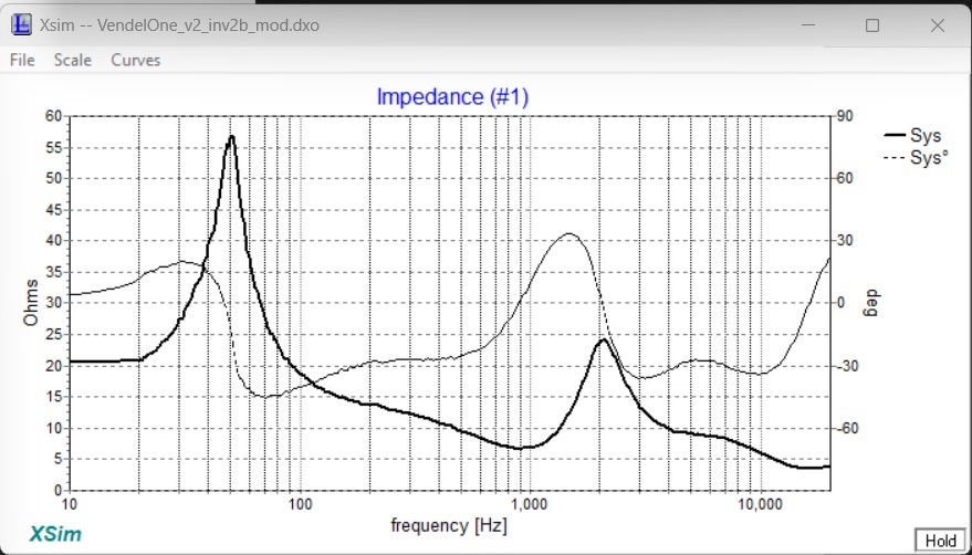

(#) uniman válasza david87 hozzászólására (») Máj 13, 2025 /
Az a hangszóró már meg is van (nálad)?
Itt van róla szimulációs mérés: Bővebben: Link
Ez a doboz kicsi lesz neki, de attól még fog szólni benne. Csak a külső méreteket adtad meg, de ebből én durván 125 literes dobozt számoltam, amiből még a reflexport térfogata is lejön majd. Vas 139 liter, hát végül is nem nagy differencia
(#) david87 válasza uniman hozzászólására (») Máj 13, 2025 /
Még nincs csak van használt eladó
(#) david87 válasza david87 hozzászólására (») Máj 13, 2025 /
itt a láda pontos mérete belső mérete
Néztem még ezt a sugárzót is Bővebben: Link
A hozzászólás módosítva: Máj 13, 2025
(#) david87 válasza veroka hozzászólására (») Kedd, 19:45 /
Ha jól számolok az én dobozom olyan 90l környéke mindenestül.
