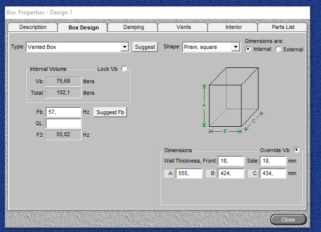

Mélyláda
Sziasztok még mindig keresem a mély ládámba való ideális hangszórót.
A láda teljes térfogata 97,94l ez reflex port nélkül ebből a reflexport 16,47l.
Ebből a hangszórónak marad 81,51l .
Milyen hangszóró lenne ebbe ideális?
Bass box pró val nem jutottam semmire nem jól számolja a litert 20 literrel kevesebbet számol mint valójában.

(#) david87 válasza dB_Thunder hozzászólására (») Jún 29, 2025 /
Már eleve nekem a port méretét nem jól számolja.
Mert nekem a port mérete 16,43l ő 27l-nek számolja. De mért?
Ebbe igazad van hogy nincs gyakorlatom benne.
Az meg megint más hogy a gyártó mit ad meg úgy se fog a valóságnak meg felelni.
Én csak szeretném a közép utat megtalálni.

A ládának a port hossza mennyi és a legkisebb keresztmetszet nagysága ? Vagy valami pontosabb méret róla? Középül hogyan van elválasztva, az sem világos.
A hozzászólás módosítva: Júl 17, 2025
(#) david87 válasza Szabi1 hozzászólására (») Júl 17, 2025 /
Sajnos ez már nincs meg a videón látható mélyláda.
Vagy mire vagy kiváncsi?
(#) Szabi1 válasza david87 hozzászólására (») Júl 17, 2025 /
A láda amelyikbe keresel hangszórót: a térfogatát már megkaptuk, viszont annak a port/ "reflex" nyillásainak méretéről nem sokat tudunk. Az a 10.2 x 20.5 gondolom centiméterben az egyik port keresztmetszete? A hossza mennyi? A másikkal eggyezik, vagy csak el van választva sokkal rövidebben mint a teljes port hossza? Ha jól sejtem nincs semmi ívelt fala a portnak.
(#) david87 válasza Szabi1 hozzászólására (») Júl 18, 2025 /
Igen cm be van.
A hossza 34cm .
Egy forma mind a kettő.
Semmi ívelés nincs benne.
(#) Szabi1 válasza david87 hozzászólására (») Júl 18, 2025 /
Az az RCF hangszóró jó lesz bele ha nem akarod csutkán járatni a hangszórót, ellenben a ládán kell faragni. Ha bele van szerelve kellene mérj egy hangkártyás impedanciamenetet (az otthon olcsón elvégezhető) így nagyjából tudjuk milyen frekvenciára van hangolva, ha saccolnom kellene olyan 54 hz körülire. --> Ezekkel a port méretekkel 450W rms teljesítményig kb nem lesz gondod, de ha a port hosszát megtudnád növelni kb 56 cm-re akkor nem csak lejebb hangolod 46hz-re de akár 700W rms teljesítményig is ki tudod vezérelni úgy hogy a port levegő áramlásában ne legyen turbulencia.
Nem ártana egy meredek highpass subsonic filter is a jelnek.
(#) david87 válasza Szabi1 hozzászólására (») Júl 19, 2025 /
Hogy számoltad ki hogy hova van hangolva a doboz?
De tudok még növelni a porton hogy elérje az ideális frekit.
Rendszer procival lesz hajtva 40-150 hz 48 oktávos meredekséggel lesz vágva.
a port teljes mérete 203x102x340 mm ebbe nincs benne a 18mm válaszfal.
A hozzászólás módosítva: Júl 19, 2025
(#) david87 válasza david87 hozzászólására (») Júl 19, 2025 /
Nekem gy számol a Bass Box pro.
