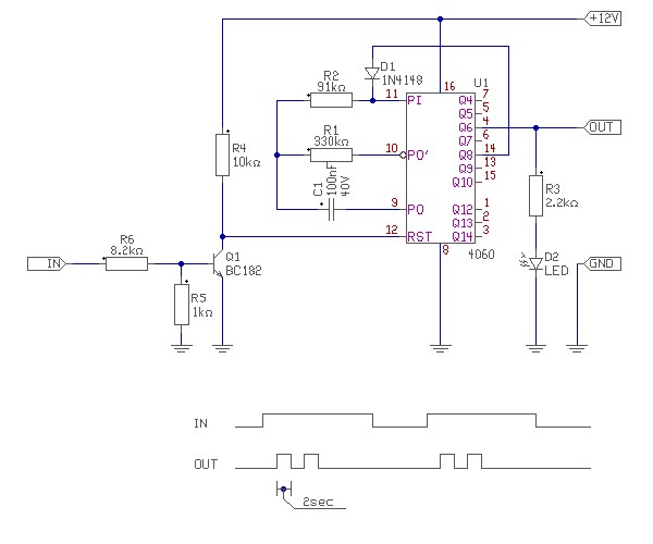

(#) proli007 válasza scampi hozzászólására (») Feb 12, 2008 /
A kívánt működés idő diagrammját lerajzolhattad volna, mert így nem biztos, hogy ezt akartad.
- Az áramkör a +12V megjelenésére, 2db 2sec impulzust ad, 2sec késleltetéssel.
- Ha a bemeneti 12V időközben (6sec-en belül)megszakad, akkor az impulzusok félbeszakadnak.
- Ha nem 12V-al szeretnéd indítani, hanem "0V"-al, akkor a tranzisztor és bázisosztója elmarad, és a kollektor helyett, vezérelheted.
- Ha az impulzusok hossza nem megfelelő, akor azt C1 és R1 módosításával változtathatod, de minden arányosan változik.

(#) scampi válasza proli007 hozzászólására (») Feb 12, 2008 /
Igen ez az amit keresek talán jobb lenne ha a 6 sec több lehetne vagy pl egy ilyesmi 1 - 2sec múlva- 1 és pl ha fennmarad a jel akkor is csak a lehető legkésőbb ismétli meg a ciklust.
Ha a jel megszűnik akkor reset.
Köszönöm a segítséget!
scampi

(#) scampi válasza proli007 hozzászólására (») Feb 13, 2008 /
igen most látom hogy eléggé zagyván nézki nos:
A relé behúzása a következőképpen felelne meg
+12v megjelenik -vagy test-
0,5sec impulzus
0,5sec szünet
0,5sec impulzus
majd vagy nem ad többet, ha a jel még jelen van akkor sem, vagy pedig 300sec múlva adhat mert addigra már biztos hogy nem fog jelet kapni
A jel megszűnése után resetel és minden kezdődik előről.
Remélem most érthető voltam.
köszönet
scampi
(#) proli007 válasza scampi hozzászólására (») Feb 13, 2008 / 4
Köszi, most már érthető.
- Tekintettel arra, hogy a CD4060 egy bináris számláló, így minden Qx idő az előttelévő Qx-1 időnek kétszerese.
- Jelenlegi kimeneten, ez 2sec-re van beállítva, tehát nem kell mást tenned, mint at "OUT" kimenetet áthelyezni a Q6-ról, a Q4-re, és a dióda anódját, a Q8-ról a Q6-ra és már is 0,5sec lesz az impulzusidő.
- Természetesen megváltoztatható az ütemidő is, az R1és C1 megváltoztatásával.
- Ütemidő kb. R1*C1*2^Qx (Q4 out esetén: 330*10^3 * 100*10^-9 * 2^4 =0,528sec)
- Ha megfigyeled, akkor az első impulzus megjelenése, egy ütemmel később kezdődik, mit az "In" bemeneti jel megjelenése. Tehát az első impulzus, csak 0,5sec idő mulva fog megjelenni, és nem azonnal. Erre azért hívom fel a figyelmedet, hogy nehogy problémát okozzon.
- Ahhoz, hogy mind a két impulzus kijöjjön, az In bemnetnek, legalább 2sec ideig magas szinten (+12V) kell lenni. (0..5sec szünet + 0,5sec jel + 0,5sec szünet + 0,5sec jel) Ha a bemnet ennél rövidebb ideig van magas szinten, akkor az impulzusok ott megszakadnak, ahol éppen tart az idő.
- Ez az áramkör, csak a két impulzust adja le, hiába van a bemneti jel magas szinten bármely ideig. Másik két impulzusra csak akkor számíthatunk, ha a bemneti jel, legalább egy pillanatra nullára esik. Egyszerűbben szólva, a bemneti jel felfutó éle indítja el a működési folyamatot és nem ismétlődik.
- Ha a bemneti jel visszatér nullára, azonnal "reszetelődik" az áramkör, és a kimenet alacsony szintű lesz.
Na, jól körbe ragoztuk ezt a kis nokedli rajzot.
üdv! proli007

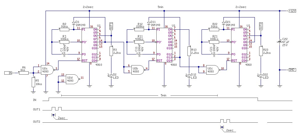

(#) scampi válasza proli007 hozzászólására (») Feb 21, 2008 /
Szia! Hadd csavarjak egyet rajta .
Ez igy működik tökéletesen. Hogyan tudnám azt megoldani hogy a két impulzus után egy másik kimeneten - lehet másik áramkör- kb 5 perc késleltetéssel megjelenjen 2 impulzus kb 2sec eltéréssel.
köszönet

(#) proli007 válasza scampi hozzászólására (») Feb 22, 2008 /
Most szívem szerint azt válaszolnám, hogy egy 8lábú PIC, vagy AVR processzorral. Mert ha mindíg újabb feladatokkal állsz elő, akkor legjobb a mikrokontrollerrel építkezni. Ott a változtatásnak jelentős akadálya nem igen van.
Lehet, ha jobban megnézed mihez szántad ezeket az áramköröket, akkor észreveszed, hogy a feladat megoldáshoz nem is ez az út vezet, amin elindultál.
De hogy a érdésedre is válaszoljak:
Ha így áll adolog, akkor első ránézésre már célszerűbb a Próba kollegánk által javasolt CD417-el megoldani az impulzus generálást, és függetleníteni az időzítéstől. Ebben az esetben az 5perc késleltetéshez esetleg más időalap szükséges, mint a 2sec impulzus előállításához.
Másik lehetőség, hogy a számlálót tovább hagyjuk számlálni, és egy tárolóval megtároljuk, ha az impulzusok már kimentek, és kimenetével letiltjuk a kiadásukat.
Vagy, megtoldjuk a számlálónkat egy 5perces számlálóval, mint a mellékelt rajzon és mégegy 2sec-es impulzusadót teszünk hozzá. Ez ugye 3db 4060-at jelent, meg esetleg néhány kaput (invertert). (az 5' késleltetést pontosan R11-el állítjuk be)
Szóval minden esetben újabb kapuk-számlálók, vagy számláló áramkörök szükségesek. Ezért ajánlottam a kontroller.
üdv proli007
