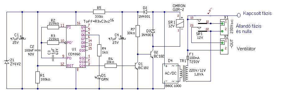

(#) bancsi15 hozzászólása Márc 8, 2013 /
Átgondoltam és inkább a "biztonságra menjen az ember" alapon úgy döntöttem más kapcsolás lesz a dologból, mint amit a Kezdő kérdések topikban mutattam.
A probléma még egyszer: a WC-ben lévő elszívó ventilátor vezérlése úgy, hogy ha felkapcsolom a lámpát elindul amíg fel van kapcsolva megy is és mikor lekapcsolom 5 percig még megy majd leáll. A falban található egy állandó fázis, egy nulla és egy kapcsolt fázis ami csak akkor van, ha fel van kapcsolva a lámpa.
Találtam Proli007-től ezt a kapcsolást. Az lenne a kérdésem, hogy fel lehetne ezt a kapcsolást használni úgy, hogy a TV helyére a ventilátor lenne kötve és a kapcsolót a lámpa által megszakított fázis helyettesítené? Továbbá melyik részét kell módosítani a kapcsolásnak, hogy az 5 perc beállítható legyen?
Köszönöm előre is!
(#) bancsi15 válasza bancsi15 hozzászólására (») Márc 8, 2013 /
Tehát valahogy így gondoltam a bekötést, csak az időzítés miatt még nem tudom mit változtassak.

(#) _JANI_ válasza bancsi15 hozzászólására (») Márc 8, 2013 /
„Toff = R3 x C3 x 216”
Vagy Link.
(#) bancsi15 válasza _JANI_ hozzászólására (») Márc 8, 2013 /
Az odáig rendben is van, de ennek a képletnek az eredménye perc vagy másodperc? Mert ugye nem mindegy, hogy pl.: a kondi értékét Faradban vagy uFaradban, az ellenállást Ohm vagy kOhm-ban helyettesítem be. Gépészetben az SI erre megtanít
Viszont a bekötés is fontos lenne, hogy így működőképes/beköthető-e ahogy gondoltam
Készítettem egy vázlatot a relés módosításra. Ez a kapcsolás is áramtalanítja magát. Majd utánaszámolok.
Az alapértékekkel kell számolni. De itt részletesebben le van írva...: Link

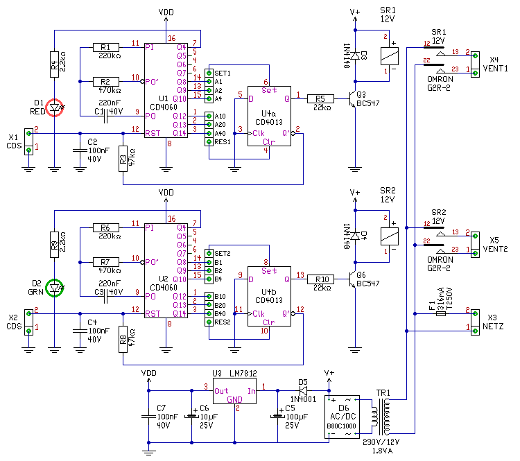

(#) proli007 válasza bancsi15 hozzászólására (») Márc 9, 2013 /
Én a budinál máshogy közelítettem meg a dolgot. Nincs fizikai összeköttetésben a lámpával, a fényét érzékeli. Kis plusz szolgáltatással, ha "pislantani mész be", akkor nem kapcsol még be. Ez az várakozási idő, és a szellőztetési idő, huzallal "programozható". Két csatornás, mert a fürdőt is ez kezelte.
üdv!
(#) bancsi15 válasza proli007 hozzászólására (») Márc 10, 2013 /
Ez nagyon jó! Jól értem akkor, hogy mivel nekem csak az egyik felére van szükségem (tételezzük fel, hogy a felső része, ahol a CD4060 az U1), akkor az ottani X1 csatlakozóra egy fotoellenállást kell tenni? Vagy rosszul gondolom?
Még egy kérdés: az időzítéshez A1, A2 vagy A4 valamelyikét kell a SET1-re kötni és A10, A20 vagy A40 valamelyikét a RES1-re kötni? (Ha nem mentem még az agyadra, akkor melyik kombináció lehet az a kb. 5 perc amíg lámpaoltás után megy a ventilátor? )
Nagyon köszönöm a segítséget!
(#) proli007 válasza bancsi15 hozzászólására (») Márc 10, 2013 / 1
Ez így van. Ha csak egyik fele kell, akkor csak abba a felébe kell CDS ellenállást tenni. De lehet egy olcsó fototranyó is. Maximum az érzékenység szerint kell az R3 értékét változtatni. De sokkal egyszerűbb nem az elektronikán, hanem az érzékelő elhelyezésén variálni. Persze ez fényviszonyoktól függ.
De ez nem a lámpa lekapcsolása után indul el, hanem a felkapcsolt időtől függően. Vagy is ha felkapcsolod a lámpát, elindul a számlálás. Ha eléri a bekapcsolási időt, bekapcsol a ventilátor. Ekkor már hiába oltod le a lámpát a számlálás folytatódik. Ha lejárt az idő, a venti leáll és kezdődik elölről az egész. Ha a várakozás alatt kikapcsolod a lámpát, törlődik a számlánc. Ismét kezdődik elölről a dolog.
Azt, hogy meddig várakozik a ventilátor bekapcsolásig, azt a Set határozza meg. Ez köthető, az A1 vagy A2 vagy A4 pontra. A kikapcsolást, vagy is hogy ez után mennyi ideig járjon a venti, azt ugyan így, de a RES pont A10 - A20 - A40-re kötésével.
Ha egyszer elindult a venti, utána már nemérdekli, hogy lekapcsoltad-e a lámpát az időzítés már menni fog.
Az időt számítani kb. a T=R2*C1*2^Qx szerint lehet. pld. ha a Res1 az A10-re (Q12-re) van kötve, akkor T=470k*220n*2^12=423sec ami 7..8 perc körül van. Persze a ventilátor működésének idejéből, a bekapcsolási késleltetési időt le kell vonni. Ugyan így lehet számolni a bekapcsolási időt is. De ha nem tetszik, a kondi cserével módosítható.
üdv!
Értem, köszönöm!
Esetleg ha fotoellenállás lenne, akkor azt kb. mekkora legyen?
A CDS fotoellenállások nagy tartományban változtatják ellenállásukat, így majdnem mindegy, csak sötétben 100kohm-nál nagyobb legyen az ellenállása. De ha kiseb, csökkented a 47kohm-ot.
