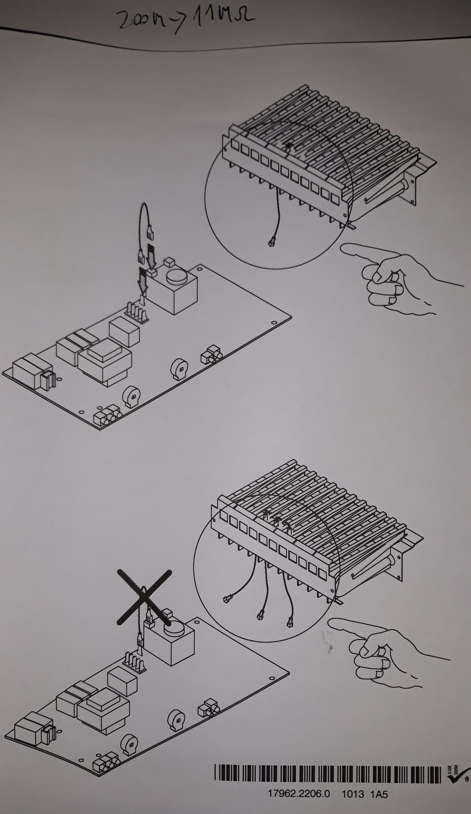

(#) Inhouse válasza Guttix hozzászólására (») Jan 28, 2021
Elém került végre egy ilyen panel, ahol a lángőr rész a gyújtótrafón keresztül megy. Illetve mehet, mert ez a Bertelli & Partners panel olyan, hogy egy átkötéssel lehet 3 elektródás, vagy 1 elektródás. Ha 3, akkor 2 a gyújtótrafó kivezetése, ezek között szikráztat, a harmadik a lángőr elektróda. Ha 1, akkor a testhez képest szikráztat és ezen figyel a lángőr rész is. Ilyenkor egy átkötés kerül a trafó szekunderének alsó pontja és a lángőr elektróda közé.
Egy közönséges varisztorral van megoldva (alaphelyzetben 200Mohm állásban 11Mohm, 20Mohmban nem mérhető, érdekes), ami a test és a lángőr elektróda között van. Ide csatlakozik 1 elektródás rendszernél a gyújtrótrafó szekunderének alsó pontja is. A gyújtófeszültség miatt a varisztor ellenállása lecsökken, rövidre zárja a lángőrt, közben testre kapcsolja a trafó szekunderének alsó pontját. Így tud szikráztatni. Amikor a gyújtófeszültség megszűnt, a varisztor ellenállása megnő, a trafó lába lebeg, a lángőr résszel párhuzamosan kapcsolódik, de nem terheli, figyelheti az ionáramot.
Ennél a típusnál az elektródával van sorban egy 1kohm 2W-os ellenállás zsugorcsőben. Ez védi a trafót, de az ionáramba nem igazán szól bele.
