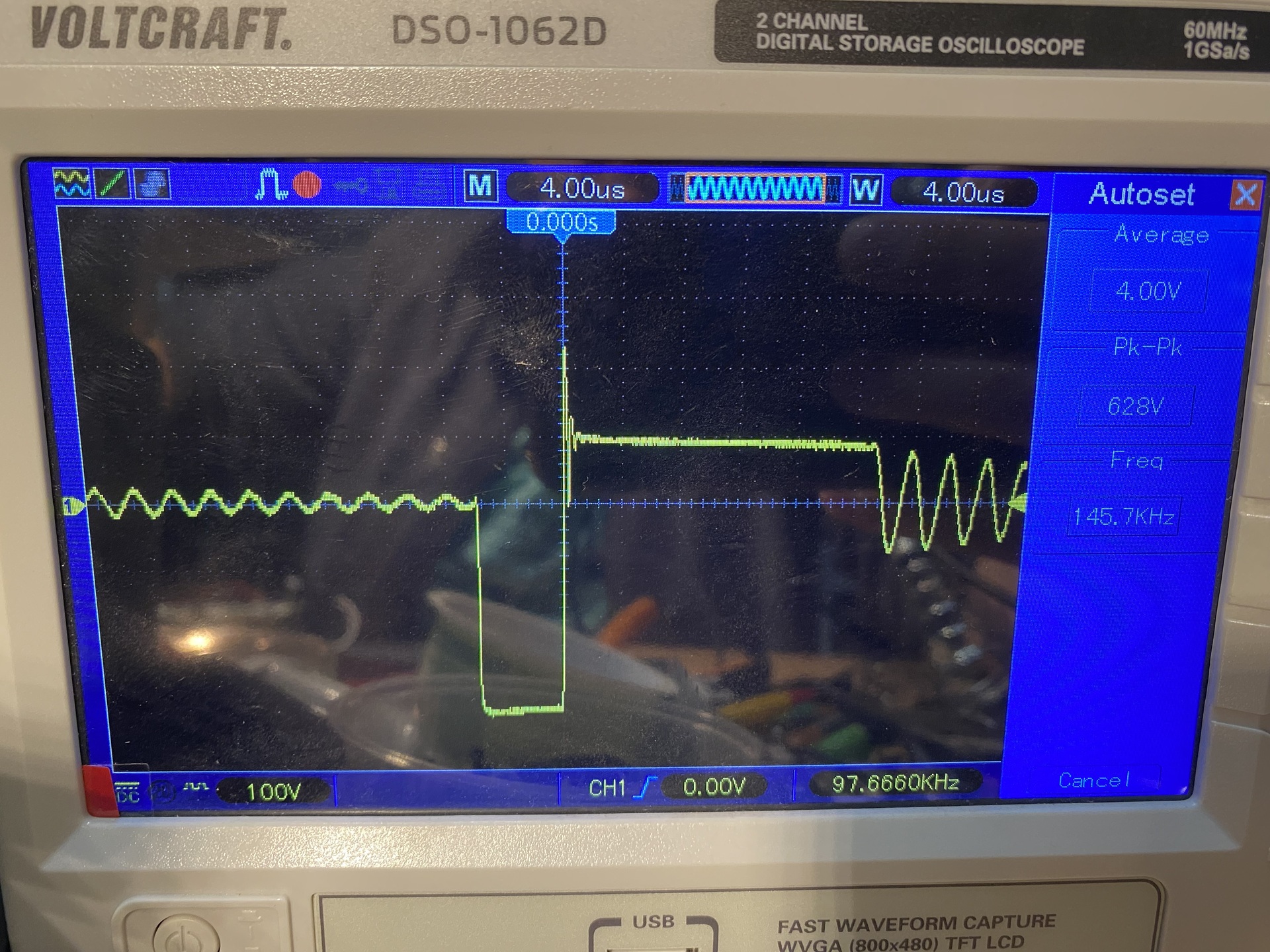

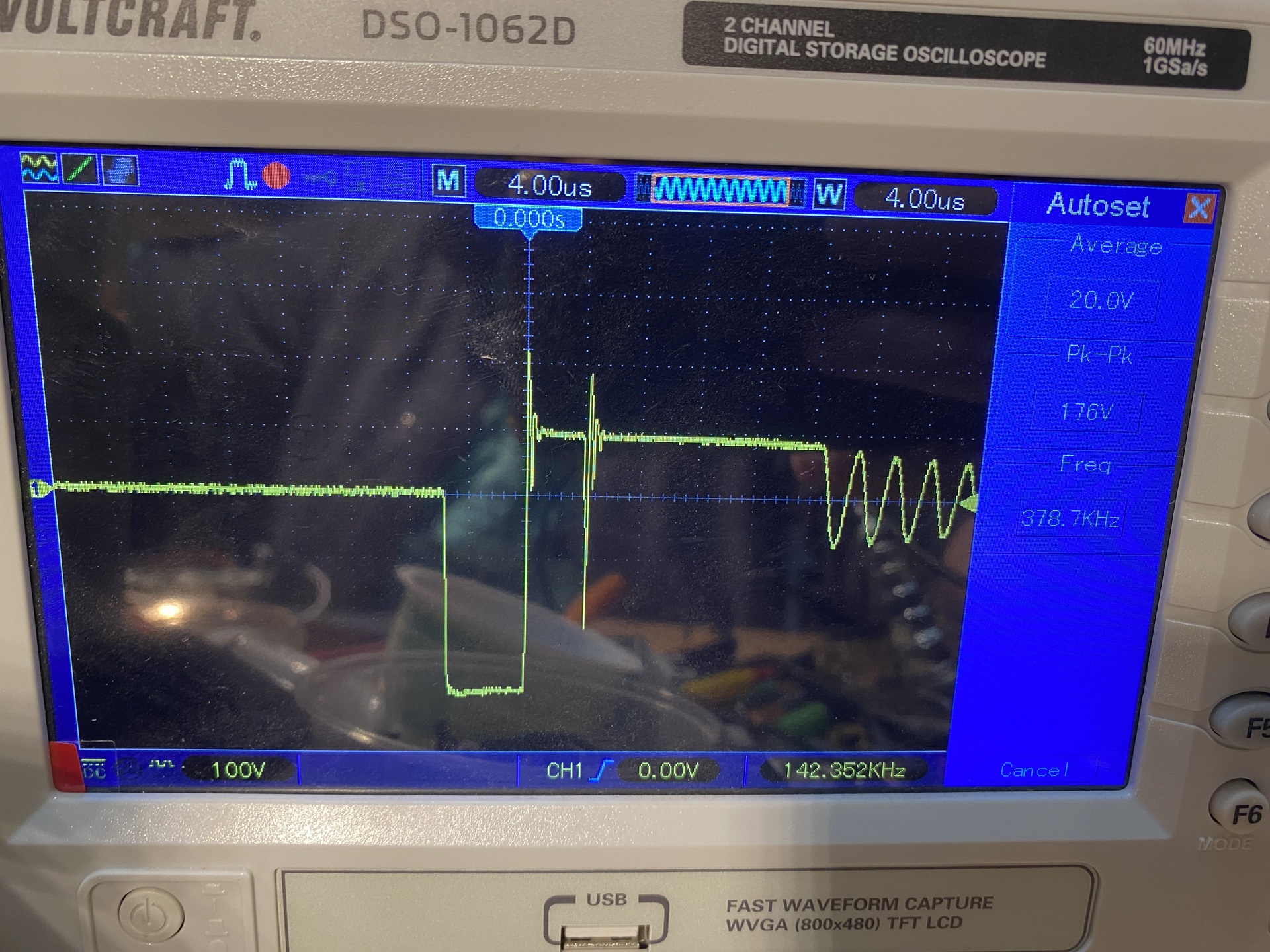

Hangos cdj-900 tápegységElküldtem a képen és a videón szereplő tápegységet javítatni és elkészülve így kaptam vissza. Egy kondi volt letörve, a vezérlő ic cserélve illetve tisztítva lett.Mikor itthon kipróbáltam a lejátszóban ilyen hangos zajjal működött. Írtam a srácnak, de még nem kaptam választ.Addig is van valakinek valami ötlete miért ilyen hangos? A fehér trafóból jön a hang! https://youtu.be/2cld5DCI2js?si=qH1tnhoB2MLfx57v
Terheléssel próbáltad, vagy terhelés nélkül?
Akkor szokott ilyen hangja lenni egy tápnak ha terhelés nélkül megy, ilyenkor pulse skipping mode-ban (vagy burst mode-ban) működik és a PWM frekvencia alatti harmonikusok is megjelennek a trafón. Mivel általában hallható tartományba esik ezért lehet hallani. Ugye az a kérdés hogy mekkora terheléssel ment az eszköz. Rá kéne mérni a primer kapcsolt pontra szkóppal, hogy látni lehessen hogy ebben az esetben ez normási-e.
Is-is. Először a gyári helyén, utána üresen, standby (kis terheléssel), kicsit nagyobb terheléssel.
Minél nagyobb annál hangosabb. De a készülékben abnormális hangja van…
Terhelés nélkül és terheléssel is hangos.
Megpróbálom megnézni, befotózom majd. Van az első hozzászólásomban egy link róla.
Csatoltam képeket, sajna ilyennel tudok szolgálni.
Az első kép az üresjárati, többi képenként 5w terheléssel nől. A hozzászólás módosítva: Nov 29, 2025

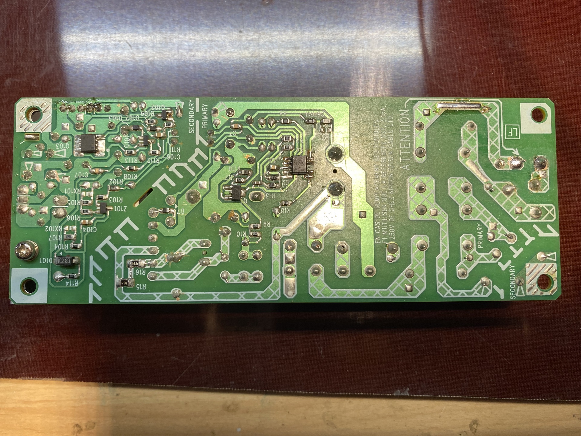

Snubber melegedésSziasztok!Javítottam egy futópad paneljét (PF906), ahol már másodszorra szállt el a kapcsitáp része, felrobbant a TOP244 IC. Előtte azért működött 1-2 évet javítva. Ami döglött volt még, az a D4 dióda, és az R15 el volt melegedve. Az első hibánál az opto felé menő vezetősávok is megégtek, így az optot most is cseréltem, illetve a snubber kondit és diódát (C8, D3), az ellenállásait ellenőriztem. Ezt követően szépen éledt a panel, de ránéztem hőkamerával, és 90 fok körülre áll be a D3, és az R10 ellenállás. Ez mennyire normális? Lehet a terheletlenség miatt van? Vagy ez okozhatta a többszöri pusztulását? A hozzászólás módosítva: Dec 26, 2025
Moderátor által szerkesztve
Az a D3 nem nagyon jó oda. Az túl lassú szerintem egy kapcsolóüzemű tápban! De a nagyok majd leírják pontosan.
UF4007-et tegyél oda legalább.. vagy ha találsz hasonló tulajdonságút ( U, I, f ).
Nem tudom, a lábai mekkora fóliát kaptak, hogy a meleget jobban elvezessék.
Úgy van a diódát valami schottky-ra kellene cserélni mint előttem írták. Az R10 helyett nyugodtan tehetsz be akár 5W -os példányt is hosszabb lábakkal, a lábait csugorcsővel szigetelve.
Egyébként az IC nem melegszik? (Ezt nem említetted, de az ellenállás melegíti a vezetősávot, az meg melegíti az IC-t is. A hő meg minden elektronikai alkatrész ellensége mint ismeretes.) Ha igen, valami kisebb darab alu lemezt vagy RAM hűtőbordát nyugodtan rá lehet ragasztani. A hozzászólás módosítva: Dec 26, 2025
Köszi mindenkinek, akkor ezt gyárilag alultervezték az olcsóbb diódával.. Az ic bordán van, 40fok körül üzemel.
Csoda, hogy van borda az IC-n. Manapság nem divat, főleg nem kapcsi tápokban.
Gyanítom ki van hegyezve teljesítményre is, azért tették rá, mert nélküle akkor az is forró. Talán a tervezett elavulás lehet a dologban... ![]() Amiről ugye tudjuk, hogy természetesen nem létezik.
Könnyen lehet.. Találtam UF4007-et, egyből lement a hőfoka 50 fok körülre, az ellenállás lett a legmelegebb a maga 60 fokával.
És ha van kedved még keresgélni, nyugodtan tehetsz bele diódából is nagyobb teljesítményűt,
2-5A -es verziót is akár. Jó mondjuk az 5A lehet már kissé túlzás... A trafó közelében lévő alkatrészek a kikapcsoláskor keletkező visszarúgásokat hivatottak elfűteni szó szerint, tehát nyugodtan lehet növelni az említett alkatrészek teljesítményét, az R10-ét mindenképpen, az csak hasznára válik.
Azt is lehet hogy az UF4007-re párhuzamosan ráforraszt még egy másikat.
Jobb híján az is megteszi...
