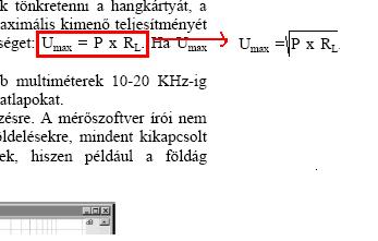

Ime Dr.Gschwindt András cikke, neki nagyonis hihetünk!
(#) solymosi válasza Tomi94 hozzászólására (») Nov 16, 2009 /
Itt megtalálod!Bővebben: Link
(#) solymosi válasza gkari hozzászólására (») Nov 16, 2009 /
A cikk tényleg jó, szerintem hamarosan én is megépítem , de egy képlet szerintem hibás, nevezetesen az Umax kiszámításánál kell gyököt is vonni.
(#) gkari válasza solymosi hozzászólására (») Nov 16, 2009 /
Bizony igaz -sajtóhuba- ezt még a Tanár Úr is benézte, bár a mérést így sem tanácsos mellőzni.

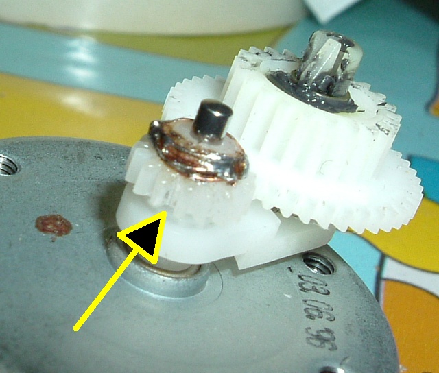

Anno, közel 10 éve vettünk egy Sony minihifit a párommal. Megvezettek bennünket a hangjával, szólhatott mellette még valami, mert jó volt a mélye is. Persze otthon kiderült, hogy a 2 kis hangfal ezt nem tudja. Nem is érdekes, mert megbékéltünk vele, pont elég volt. Jópár éve a gyereknél teljesít szolgálatot, meseCD, mesekazetta...
A párom múlt héten vett ki a könyvtárból egy kazettát, de beleragadt. Fennmaradt a fejszerelvény a kazettában. Ja, igen, full logic mechanika, forgófejes, duplakazettás. CD-vel, rádióval, erősítővel együtt egy kb.25*25*25cm-es kocka. Szét még nem sokszor kellett szedni, egyszer volt egy kontakthiba, meg párszor a CD olvasófej takarítva. Ez még régi Sony gyártmány.
Hely nem sok van benne, elég nehezen jön ki a mechanika. A hibás egy kis fogaskerék volt elrepedve. Egy közlőkerék, egy motor tengelyén, ez billenti át a programtárcsát. A fejszerelvényt visszaugrasztva a kazetta könnyen kijött, könyvtáros büntetés megúszva.
Honnan szedjek ilyen fogaskereket. Először próbáltam pillanatragasztóval összefogni, de mint várható volt nem lett jó. Aztán eszembe jutott egy másik ötlet. Áldjam a kis japán mérnök fejét, a fogaskeréknek van egy pereme. Erre tekertem fel sodrott rézdrót elemi szálából pár menetet szorosan, majd le is forrasztottam. Jó lett!
Okulásképpen írtam a történetet.
2 kép csatolva a végeredményről, nyíl mutatja a repedést.
Inhouse
(#) titi válasza Inhouse hozzászólására (») Nov 20, 2009 /
Ügyes megoldás...
(#) Inhouse válasza titi hozzászólására (») Nov 20, 2009 /
Kössz. A perem nélkül felejtős lett volna, és kuka a magnó része. Valószínű nem lehetne hozzá szerezni újat.
Inhouse
