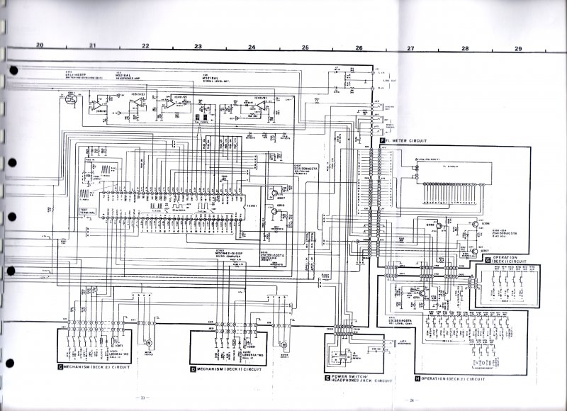

(#) mazso1988 válasza didyman hozzászólására (») Márc 12, 2009 /
Akkor mégegyszer átnézem a kontaktusokat meg megméregetem az ellenállások értékeit sajnos Cpu-t nem tudok cserélni mert eddig seholsem akadtam ilyen Cpu-ra mind ami benne van ha nem javul meg akkor nem tudok mást tenni mind kuka.
Maga a Cpu biztos hogy megy legalábbis a deck bal felén mert ott mindent megfelelően csinál tápja satbil órajelet kap annyit esetleg meglehetne próbálni csak nem mertem eddig hogy magát a Cpu-t lelehetne resetelni?
(#) VIM válasza mazso1988 hozzászólására (») Márc 12, 2009 /
Helló! Nem akarok belekontárkodni de volt már hasonló hiba az én CSF210-nél is (pl: lejátszó gombra csévél.), nekem a szalagvég kapcsolóval (feszítővel) volt gondom. Üdv.:VIM
(#) mazso1988 válasza VIM hozzászólására (») Márc 12, 2009 /
semmi probléma minden hasznos tanács jól jön mert nem szeretném kidobni emiatt az egészet jó leellenőrzöm amit irtál és ezt a kapcsolót magát merre találom?

(#) mazso1988 válasza mazso1988 hozzászólására (») Márc 12, 2009 /
Összesen a 2 kazettarészben 6db kapcsolót találtam de sajnos nem tudom melyik lehet az amit keresünk ideirom mind a 6-ak a gyári elnevezését talán jobban tudjátok mind én.
1:Mode
2:Half
3:R.Rec
4:F.Rec
5:Ats
6:Ats
gondolom a 3-4 a felvételi átkapcsoló lehet.
Remélem látni lehet belőle valamit

(#) mazso1988 válasza Atyka hozzászólására (») Márc 19, 2009 /
bocsi nem néztem a topicot vasárnap óta nem ált sokáig majdnem mindig volt használva kb folyamatosan max1 hónapot álhatott
a problémálya még mindig az hogy a felvételi oldlon található nyomógombokra egészen más reakciót vált ki dolby bc gombra csévél stop gombra játszik le stb egyik gombra sem csinálja azt mind amit kellene neki.
(#) patexati válasza mazso1988 hozzászólására (») Márc 19, 2009 /
Bocs,hogy beleszólok de ha a gombok mátrixba vannak kötve a vezérlő részében akkor szinte biztos,hogy az egyik esetleg több is kicsit átvezet! Gyakori hiba tévéken is melyiknek ilyen a kapcsolószerve! Szedd ki az összes gombot és mérd ki megaohmos állésban melyik mutat értéket az rossz! esetleg a vezérlő ic lábai közt is lehet piszok mi vezet egy kicsit esetleg az ic rossz bár azt nem hinném!
