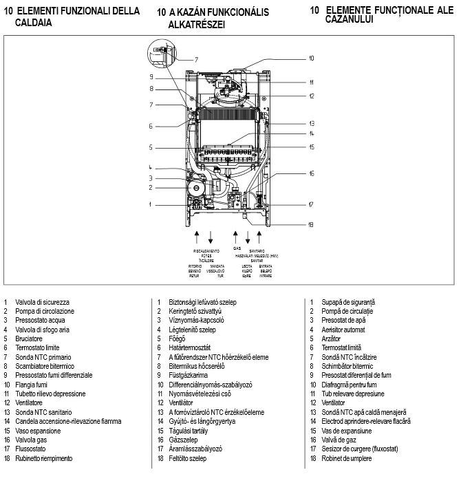

(#) bgzs hozzászólása Dec 3, 2018 /
Üdvözletem,
segítséget szeretnék kérni, bár lehet, hogy nem elektronikai a probléma, hanem gépészeti.
Régi Beretta Ciao kombi cirkó. Bekapcsolás után több mint 3 percig ég az égő, áramlás van, a radiátorok melegedni kezdenek. Majd hallhatóan olyan, mintha forralni kezdené a vizet és különösebb hibajel nélkül leáll. A zöld led 1 másodpercre felvillan, majd 4-5 másodpercre kialszik. Ilyen hibakódot nem találtam, olyan, mint amikor kezdetben, első indulás előtt a termosztátra vár. Ezt követően, rendre kb. 3 perc múlva elindul, de már csak 20-30 másodpercre kapcsol be. A szivattyú forog, remélhetőleg szállít is, hiszen távoli radiátorok is melegszenek. Ha valami nagy dugulás lenne a hőcserélőben az már az elejétől fogva rövid úton leállítaná, nem várna több, mint 3 percet. Alacsonyra lenne állítva az előremenő hőfok ? Viszont tényleg olyan, mint amikor a teafőző fütyül...

(#) JZoli válasza bgzs hozzászólására (») Dec 3, 2018 /
A fűtési NTC hibája szokott ilyen jelenséget produkálni. Ha nem érzékeli, hogy melegedik a víz a kazánban, és ilyen esetben csak a hőkorlátozó kapcsolja ki a kazánt, ekkor előfordulhat, hogy forrás szerű hangokat ad a kazán. Meg kellene nézni, hogy esetleg nem jött-e le a kazánban az előremenő csőről a hőérzékelő, mert ilyen esetben sem érzékeli a fűtővíz hőmérsékletét.

(#) bgzs válasza JZoli hozzászólására (») Dec 3, 2018 /
Szia Zoli. Az NTC a helyén van. Elképzelhető hogy hibás. Ha nem lenne, akkor már 3 percnél hamarabb leállította volna ezek szerint? Egy letöltött hibajelzés leírás szerint természetesen van ilyen eset, de fél másodperces villogás lenne, ugyanennyi szünettel és 2 perc után indulna újra az égő. A hőkorlátozó valamilyen tenziós dolog, ami közvetlenül a gázt zárja el ? És azért csinál úgy , mintha mi sem történ volna, mert a panel nem is tud róla ? Bár elvileg lehetne róla valami végállás.

(#) JZoli válasza bgzs hozzászólására (») Dec 4, 2018 /
Előfordul olyan eset is, hogy a hőmérsékletváltozást nem követi az NTC ellenállásváltozása! Ilyen esetben a vezérlőpanel nem ad hibajelzést, ugyanis semmilyen más módon nem "értesül" a fűtővíz hőmérsékletváltozásáról. Ilyen esetben fordul elő, hogy csak a hőkorlátozó állítja le a kazánt. Hiba csak akkor keletkezik, ha megszakad az NTC kivezetése (ez a leggyakoribb hiba vele), de mint írtam lehet, hogy az ellenállásváltozás nem olyan mértékű, mint a hőmérsékletváltozás. Úgy gondolom, hogy nem olyan drága egy ilyen NTC- hogy ne lehetne ezt is egy próba erejéig kicserélni. De ez csak egy ötlet, ha rosszul működik a kazánod valamit kezdeni kell vele. Komolyabb mérések kellenének a hiba konkrét meghatározásához.
(#) bgzs válasza JZoli hozzászólására (») Dec 4, 2018 /
Szia Zoli. Értem, köszönöm. Ki fogom cserélni az NTC-t. Azt nem tudom egyelőre, hogy hogyan lehet rögzítve a helyére. A biztos hőátadáshoz el tudom képzeni, hogy egy csavarmenet áll ki a fejéből és úgy kell betekerni a helyére. A HMV esetén nem hiszem hogy így van, a vékonyabb rézcső esetén. Sajnos nem tudom, hogyan működne a kazán normálisan. Ha jó lenne az NTC, ahogy melegszik a víz, vissza kellene vennie az égőt látványosan ? Mert jelenleg két "fokozatban" ég, ahogy elindul, illetve attól erősebben. Ha ez nem vezet eredményre, akkor okozhatja ezt a jelenséget a @konop által írt részleges dugulás ? Köszönöm. Zs.
Amíg ilyen gond van a kazánnal, valóban két fokozat van. Ezért gondoltam, hogy nem érzékeli, hogy emelkedik a víz hőmérséklete, mert addig begyújtáskor kis láng van utána szinte teljes teljesítményre szabályozza a gáz mennyiségét, amint érzékeli, hogy emelkedik a víz hőmérséklete, el kell kezdenie visszavenni a teljesítményen. Ez nem történik meg, így a nagy teljesítmény miatt nagyon megemelkedik a víz hőmérséklete, ezért korlátoz a biztonsági termosztát. Nos ez lehet két okból az egyik amit Knop is írt, hogy nem tud elég víz áramlani, így nincs hőelvonás, túl gyorsan melegszik a víz a kazánban, és már csak a biztonsági termosztát állítja le az égést. A másik ok amit én írtam, az, hogy hiába emelkedik a víz hőmérséklete a szenzor ellenállásváltozása nem követi, így ugyanaz a helyzet, a nagy teljesítmény miatt nagyon megemelkedik a vízhőmérséklete, szintén a biztonsági termosztát állítja le az égést.
A kettő helyzet ugyanazt az eredményt produkálja, így Neked kell eldönteni melyiket nézed meg először. De addig is itt a kazán nézeti rajza, ezen jelölve van az NTC helye a könnyebb beazonosításhoz:
Köszönöm, az ábrát is. Az én esetemben úgy mondanám, hogy kezdetben nagy láng van, aztán kb. 6 másodperc elteltével még nagyobb, aztán 4-5 másodperc múlva újra "csak" a kezdeti nagy és olyan marad végig, amíg valószínűleg, ahogy Te mondod, a biztonsági termosztát veszi el a gázt. Reménykedem abban, hogy az NTC-vel lesz gond. Ma meg fogom nézni.
