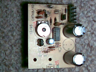

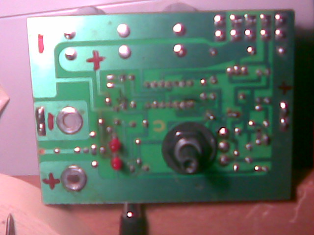

(#) Badboy@20 hozzászólása Jan 17, 2008 /
Azért nyitottam ezt a témát, mert a minap kaptam egy elektronikát, ami egy szabályozható DC tápegységben van. Elvileg ez 0- 30V ig állítható, de az egyik tranzisztor csúnyán elégett benne. Ezt valaki két sorba kötött diódával helyettesítette, de így csak 12 V-ig lehet feltekerni a feszültséget.... Ez egy K.E.R.T márkájú olasz táp. A szabályzás egy IC vel történik.
MA723PC T842941
A kérdésem az lenne, hogy milyen tranzisztort tehetnék bele? Előre is köszi a segítséget.
Csatolom a képet is. Kicsit homályos sajna.....
(#) valve válasza Badboy@20 hozzászólására (») Jan 17, 2008 /
Szia,
Olasz vagy Orosz táp?! Na szóval csinálhatnál egy nagyobb képet a nyákról, és a hátulyáról is,..
Amgy szerintem egy 2N3055 -os megteszi, nem kell több neki, főleg ha bele is volt ültetve az áramkörbe akkor valami TO220 típusú tranyó lehetett benne,..
üdv, Imre,..
(#) Badboy@20 válasza valve hozzászólására (») Jan 17, 2008 /
Olasz táp. Nem olyan tranzisztor. Valami kisebb. A mérete kb egy BC212-nek felelhetett meg. Csináltam még két képet. Remélem ezen jobban látszik. A képek azért nem valami jók, mert telefonnal készítettem.
(#) proli007 válasza Badboy@20 hozzászólására (») Jan 17, 2008 /
Hát ahhoz, hogy az ember ezt jobban megértse, vissza kellene rajzolni a tápot. Akkor viszont élesebb kép kell az alkatrész oldalról és a nyákoldalról is. A poti csvart is le kellene szedni, hogy látható legyen mi van alatta. Esetleg a nyomtatott huzalozást "kézzel" áthúzhatnás egy vonallal, hogy ki van kivel összekötve.
(mint ahogy a karikát rárajzoltad.)
Mert elsősorban, azt kell kideríteni, mi volt a tervező szándéka, aztán hogy miért szált el az eredeti tranyó, utána lehet valamit is mondania cseréről.
üdv! proli007
(#) Badboy@20 válasza proli007 hozzászólására (») Jan 19, 2008 /
Ok. Most nem tudok fényképezőhöz jutni, de hétfőn az lesz az első dolgom, hogy ezt megcsinálom. Ha feldobtam vetnél rá egy pillantást? Előre is köszi a segítséget.
Üdv: Jocó
(#) proli007 válasza Badboy@20 hozzászólására (») Jan 20, 2008 /
Nem egy nagy kaland, persze azonnalra nem igérem.
Esetleg az alkatrész oldalra, írd rá, az ellenállások értékét, tranyók-diódák típusát.
Monitoron persze ez nem egy álom. (visszarajzolás)
üdv! proli007

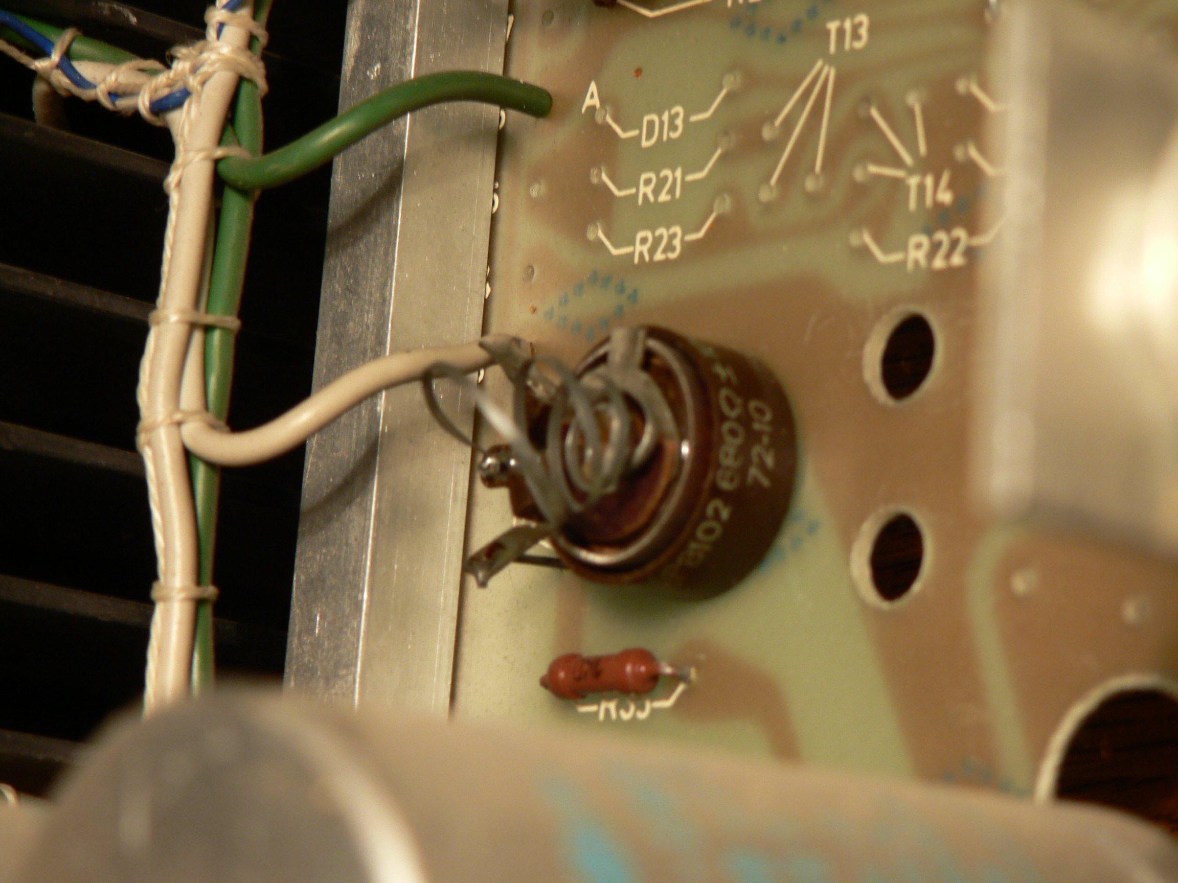

(#) Brienter hozzászólása Márc 2, 2008 /
Hozzájutottam két labortáphoz.
Egyik 40V-os másik 15V-ot tud mindkettő magyar gyártmány. A 40V-os-t ha bekapcsolom akkor szépen lassan elkezd pörögni fel a feszültség kb 10V-ig és ott megáll jobban mondva nagyon lassan megy fölfelé de ha leterhelem valamivel azonnal visszaesik kb 1V-ra. Ez javítható vagy nem éri meg vele foglalkozni. A másik pedig a kisebbik ott ha bekapcsolom az vílágít rajta hogy OVERLOAD vagyis túl van töltve de néha ha tekergetem az áramhatárt meg a feaszültséget úgy gondolja hogy okés és működik. Ennél szintén kérdésem megéri vele bajlódni?
Képeket rakok fel meg pontos típusokat csak most nem vagyok a közelükben.

(#) masi1 válasza Brienter hozzászólására (») Márc 2, 2008 /
Itt van egyikröl egy kis doksi:
(#) proba válasza Brienter hozzászólására (») Márc 2, 2008 /
A második (tekergetem megjavul) szerintem csak kontakt
hibás poti/yackley .Szétszeded potiba kontaktspray esetleg egy kis mech szemrevételezés (arra vigyázz ha a feszültség potit /Yackley -t nem javítod meg rendesen kapcsolgatásnál kiadhatja a max feszültsédet)
(#) Brienter válasza proba hozzászólására (») Márc 2, 2008 /
Erre már én is gondoltam de akkor sem kellen túlterhelést mutatnia ha teljesen le vannak tekerve a potik először kipróbálom hogy befújok egy kis WD-40-et
Ne wd40-nel probáld a potit javitani, hanem a csuszkát alkohollal mosd ki, és utánna savmentes vazelinnel töltsd tele a poti házát.
(#) Brienter válasza masi1 hozzászólására (») Márc 2, 2008 /
Hát ha nem wd-40 akkor csere mivel nincs savmentes vazelinem azt se tudom hol lehet kapni de felfedeztem egy érdekes dolgot benne csináltam is róla képet. Az egyik hogy egy huzalellenállás bekötési pontjainál a nyák meg van kicsit barnulva a másik pedig hogy a két belső potinak nincs hátlapja és ilyen órarugó szerű fémtekercs lóg ki belőle összevissza. Ezekről képet is csináltam.
Hmm de szép soros huzall-ellenálás.Ezt a potit egyébként nem érdemes bántani.Az alapvetö hibát inkábba bc301-es cseréje oldja meg.(meghajto.Egyébként a savmentes vazelin gyogyszertárban kapható.

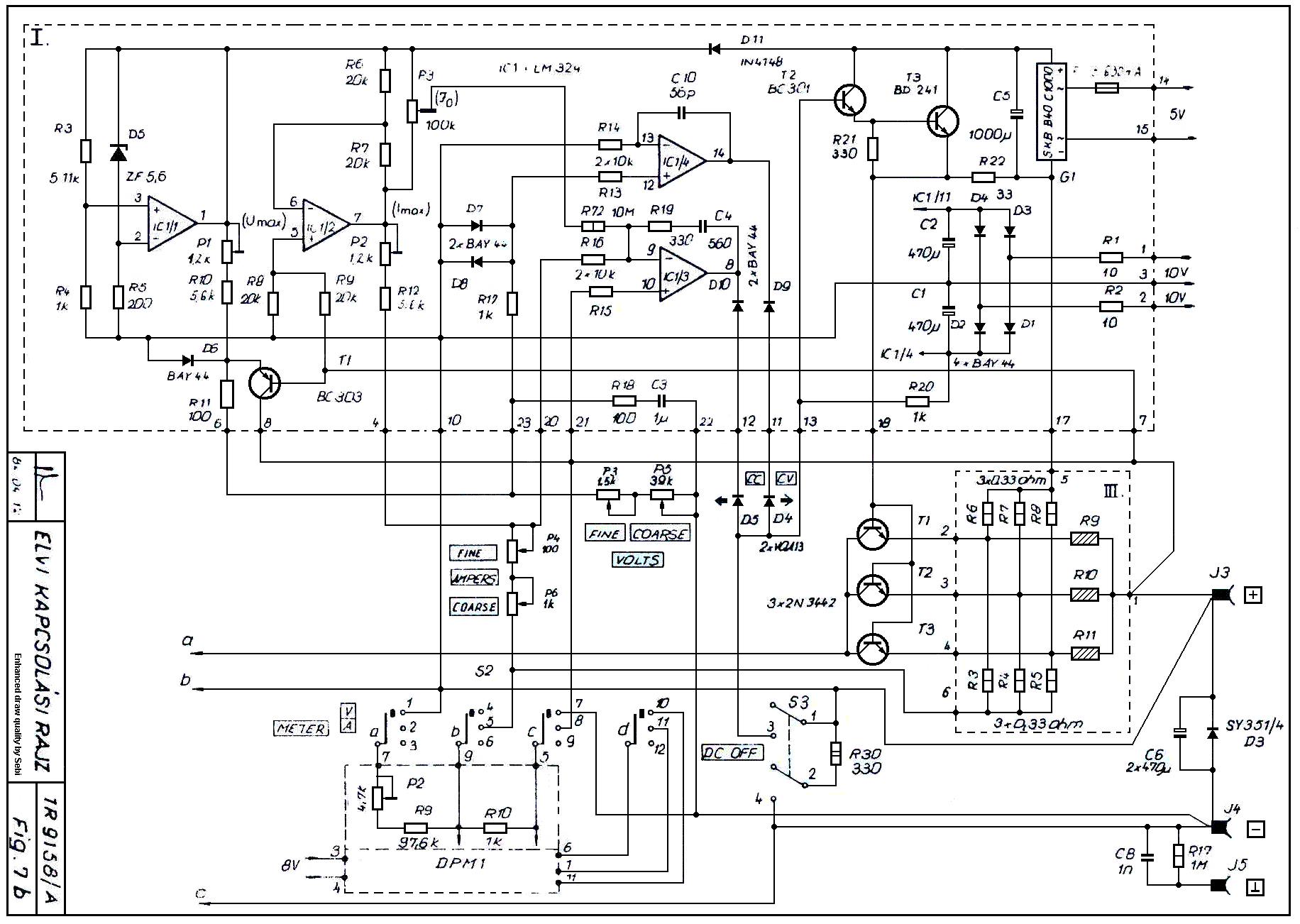

(#) proli007 válasza Brienter hozzászólására (») Márc 7, 2008 /
Amíg nem mondod meg, melyik tápot javítod, és nem látom a rajzát, nehéz lesz tanácsotadni.

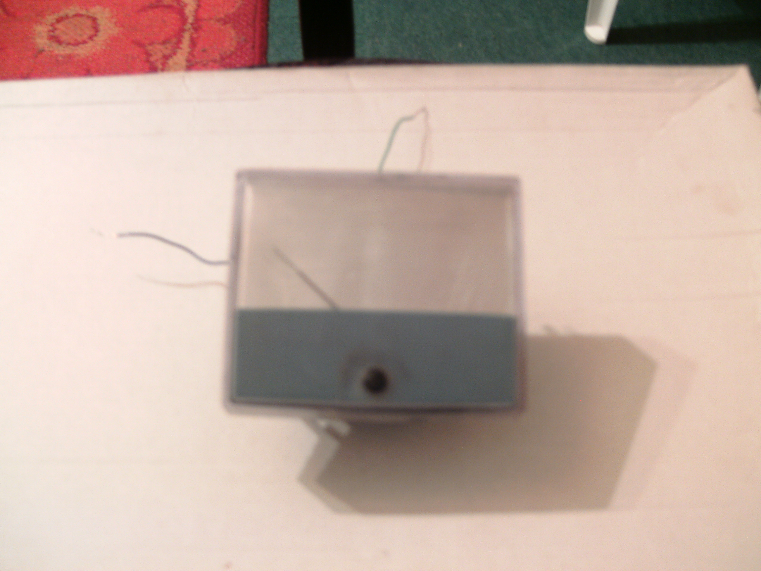

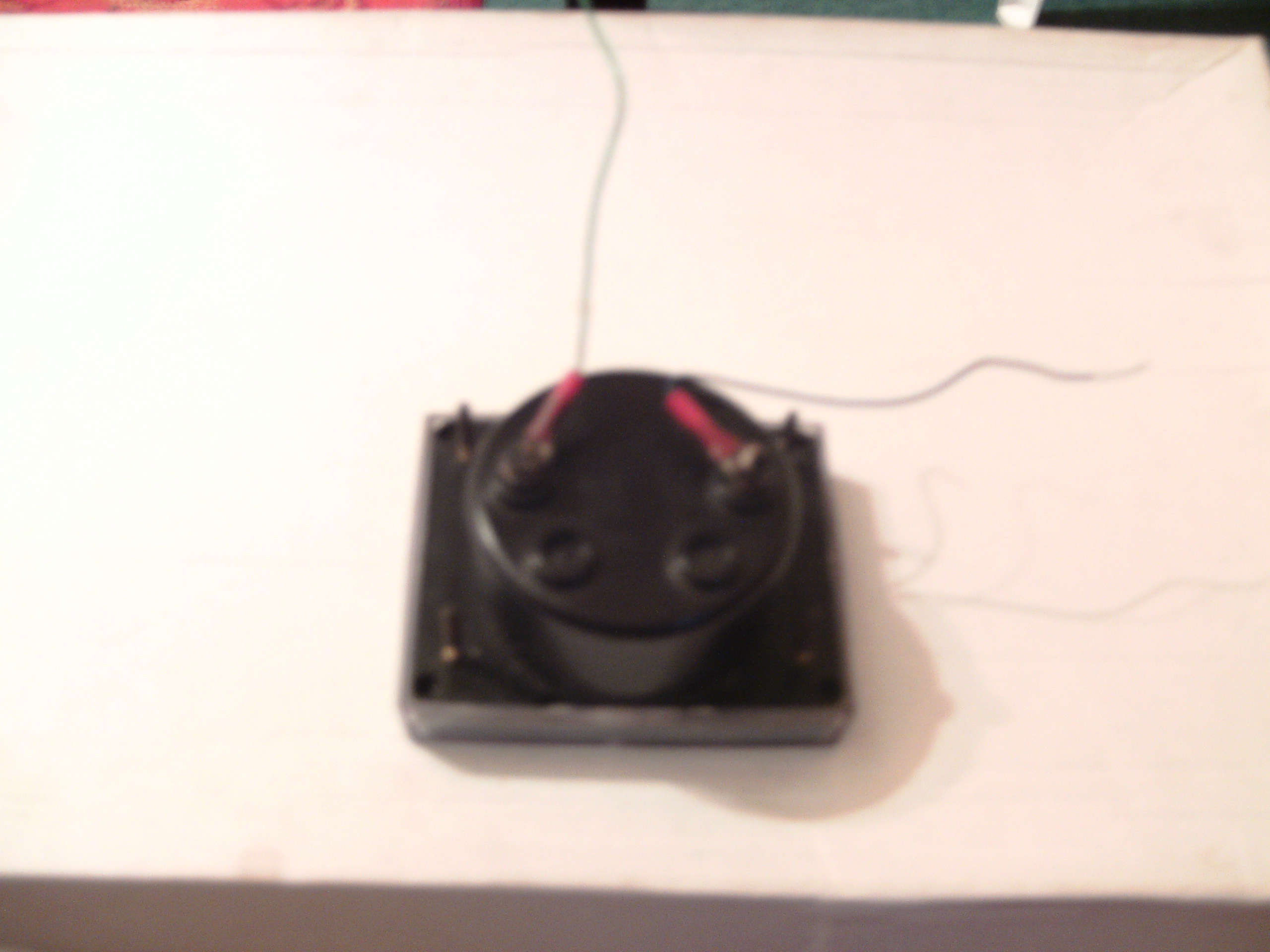

Segítséget szeretnék kérni. LM317-es IC-vel fogok egy labortápot építeni, és szeretnék bele rakni egy analóg mérőműszert. Annyit tudok róla, hogy 1,2 V-os feszültségnél éri el a csúcspontját a mutató. Lenne egy kapcsoló, amivel váltani tudok feszültség és áramerősség mérése között. Az lenne a kérdésem, hogy ezt a kapcsolást hogy lehet átalakítani ahhoz, hogy be lehessen kalibrálni a mutatót.
Aki tud, legyenszives segíteni!
Előre is köszönöm!
Üdv. Balázs
(#) proli007 válasza nÁnÁ hozzászólására (») Márc 7, 2008 /
- Az átváltást egy kétállású-kétáramkörös kapcsolóval lehet megoldani.
- A műszer előtétellenállás számításához, nem csak a műszer végkitéréshez szükséges feszültség, hanem az áram is szükséges.
- Ha ez 1,2V-ra megy végkitérésbe, akkor vélhetően egy előtét ellenállás már a dobozában van.
- De ebben az esetben az árammérő shunt ellenállásán, végáramnál legalább 1,2V-nak kell lenni. Ez 0,5A áramnál teljesül.
- De nem írtad, hogy hány voltra és hány amperre gyártod a tápot, és milyen a skála osztása. (Hogy hogyan akarod illeszteni a méréshatárát a skálához.)
- Az Urbán féle kapcsolásban az 1kohm-os poti jelenlegi bekötésével nem túl kultúr a megoldás. (pld P3-nál 0..100%-ig szabályoz, és ha maxra tekered, meggunnyadhat a műszer, ha egyéb előtét ellenállása nincsen)
üdv! proli007

Az a helyzet, hogy a műszerben nincs semmi, legalább is ameddig szét tudtam szedni. Egy régi műszerről van szó, valamiféle gáz nyomást mutatott ki, elektromos vezérléssel.
A tápot 24 V-os trafórol akarom üzemeltetni, ezt még egyenirányítani stb. (nem tudom ez mennyit változtat a feszültségen), és 1,5 A-ig terhelni. Az fölé már nem mennék. Annyi lenne a dolog, hogy először egy multiméterrel beskáláznám a feszt és az áramerősséget is. Azért akarom ezt használni, mert mióta "kioperáltam" az erdeti helyéről, csak ide-oda rakosgatom, és nem tudom használni semmire sem. Ide pedig jól jönne!
Csináljál, de legfőképpen mérd meg, akkor segítek kiszámolni az előtét ellenállásokat.
A 24V-ból nyersen kb. 35V lesz. Erre lehet alapozni, meg egy jó nagy hűtőbordára.

Itt van pár kép.
Annyit tudok még mondani, hogy az 1,2 V-ot egy merülőben lévő AAA elemről nyertem. Úgyhogy elég kicsi volt az áram. Holnap még egyszer megmérem, meg megpróbálok csinálni jobb képeket. Természetes fényben.
Kösz a segítséget.
Üdv. Balázs
Ismerem ezeket a műszereket, 100uA..1mA-es szokott lenni az alapműszer, és kb 60..120mV a feszültsége.
Nem kell kimerült elem, egy jó, az jobb, köss vele sorba egy ellenállást meg egy potit és azt változtatva vidd végértékre. (vigyázz közvetlen ne kösd rá, mert megsértődhet!)
Egyszer a feszültséget mérd meg a műszerkapcson párhuzamosan, egyszer meg sorba vele az áramot. (végkitéréskor) Akkor megtudod mind két értéket.

(#) Brienter válasza proli007 hozzászólására (») Márc 8, 2008 /
Legfőképp a nagyobbik 40V/10A-es tápot szeretném megjavítani. Típusa TR-9158A. Erre a tápra értettem a kérdéseimet. Mellékletbe van a rajza.
