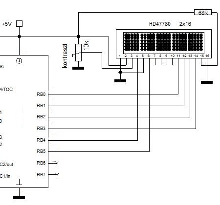

(#) peze válasza kaqkk hozzászólására (») Nov 2, 2011 /
Igen,igen,és a kvarc másik program esetén rendesen működik.A poti is be van kötve,ha teljesen eltekerem,akkor már átmennek fehérbe a "téglalapok"...
És így van bekötve...
(#) röntgen válasza peze hozzászólására (») Nov 2, 2011 /
Szia,
Proteus szimulátorban összeraktam ahogy te is bekötnéd. A program a mikroC egyik példa programja, hiba nélkül ketyeg. Mellékelem a hex file-t, ami 4MHz kavicsra lett fordítva. Próbáld ki.
(#) peze válasza röntgen hozzászólására (») Nov 2, 2011 /
Nagyon köszönöm,működik!!!
Igaz,kicsit olyan halovány a szöveg,de így is nagy élmény.
A potin hiába állítok,akkor is olyan sápadt.
Ez gondolom lehet időzítési gond is.
Végül a hex-et importáltam az MPLAB-ba.Nem tudod,hogy hogyan menthetném el assembler-ben? Akkor könnyebben tudnám alakítgatni a programot.
