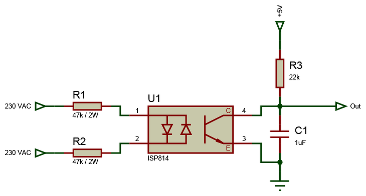

Erről a régebbi hozzászólásodról lenne egy kérdésem.
A PC814-et úgy hajtod 230V-ról hogy a 2 lábán csak 100-100K van és azon a fázis, nulla?
Se kondi semmi? a tranzisztor oldalon pedig emitter megy a uC lábra 47k-val lehúzva, kollektor pedig 5V+ ra?
(#) Bakman válasza Tetye hozzászólására (») Szept 28, 2019 / 2
Attól függ, mi a cél. Ha a nullátmenet figyelése, akkor jó. Ha a 230 V meglétének detektálása, akkor inkább a melléklet szerint építkezz.
A hozzászólás módosítva: Szept 28, 2019
(#) Skori válasza Tetye hozzászólására (») Szept 28, 2019 / 1
„A PC814-et úgy hajtod 230V-ról hogy a 2 lábán csak 100-100K van és azon a fázis, nulla? Se kondi semmi?”
Igen.
A tranzisztor oldalon úgy mint Bakman rajzán, csak én nagyobb kondit, és nagyobb ellenállást használtam. De az is működik amit írtál, hogy a felső oldalon a tranyó és az ellenállás lehúzza. A rajz szerinti kondi akkor is kell, a nullaátmenetek miatt.
(#) Tetye válasza Bakman hozzászólására (») Szept 29, 2019 /
A cél igazából hogy távolról tudjam monitorozni a fázisok meglétét.
A kondi kell bele mindenképp azt tudom a tranzisztor oldalra, csak a legtöbb rajzon a 230 as oldalon is láttam párhuzamos RC tagot. Ezért csodálkoztam hogy itt csak 2db ellenállás van benne.
(#) Tetye válasza Skori hozzászólására (») Szept 29, 2019 /
Szerintem akkor így fogom elkészíteni, a 100K-nak kell 2W-osnak lennie?
A hozzászólás módosítva: Szept 29, 2019
(#) Skori válasza Tetye hozzászólására (») Szept 29, 2019 / 1
A 100k-nak a feszültségtűrése a lényeg, egyébként kisebb elég (230V, 200K -> 1,15mA -> 264mW) Nagyon kisméretű ellenállás esetén nehezebb a megfelelő szigetelési távolságokat tartani, ezért használtam pl. 2010-es SMD-t, de a furatszerelt 0,6W-os fémréteg ellenállás is elég lehet.
Az optocsatolók erősítése elég széles tartományban változhat ezért R14-et nagyobbra választanám. A C7 lehet ezzel az ellenállással párhuzamosan is, de a rajz szerint is működhet, csak a bekapcsolás pillanatában tér el a működése a két verziónak.
(#) Tetye válasza Skori hozzászólására (») Szept 30, 2019 /
Akkor kicserélem 47K ra.

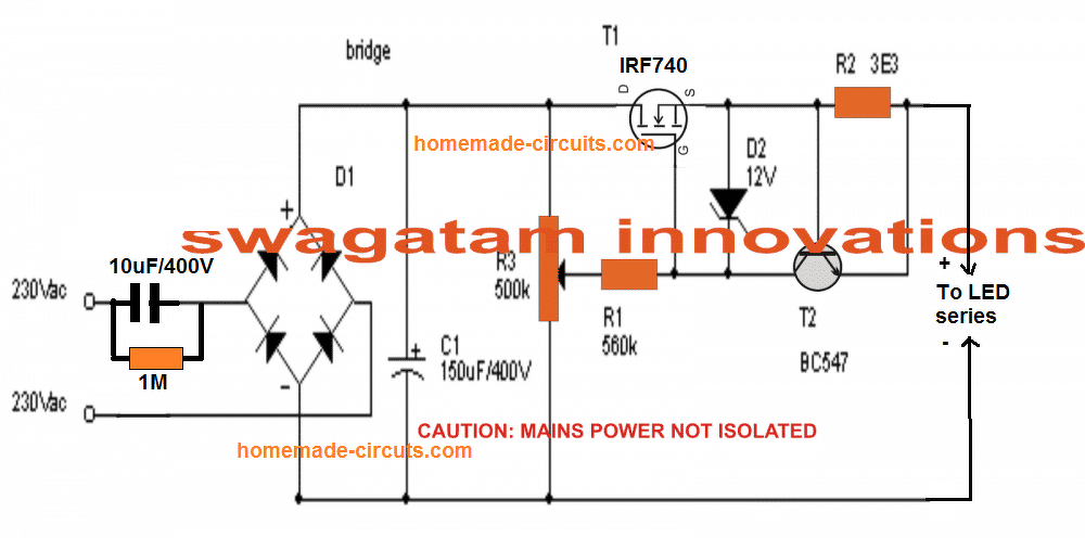

(#) DannyTorrence hozzászólása Ápr 5, 2020 /
Működőképes ez a kapcsolás?
Van egy rakat 3528 SMD LED-em (3,1 V/20 mA) hozzá.
Kell a LED-ekhez, IRF-hez hűtőborda? Minek a potméter? Hány wattosak az ellenállások? Mi az az R2 3E3? A 93 db LED mind sorba van kötve? És ha csak 70 db LED-et akarok rákötni?
Nem hittem, hogy ez ilyen bonyolult...
(#) proli007 válasza DannyTorrence hozzászólására (») Ápr 5, 2020 / 1
Hello! ez igazából egy egyszerű tápegység, amiben áramkorlát is van. Ha Te 70 db. Led-et kötsz sorba, akkor annak 70*3.1V=217V feszültség igénye van. Ha a 230V egyenirányítva van, akkor kb. 326V egyenfeszültség képződik. Tehát a Fet-re ebből 326V-217V=109V feszültség fog jutni. A 20mA-al számolva a teljesítmény a Fet-en 109V*20mA=2,2W hő jut, amihez hűtőborda kell.
Az R2 áramkorlát ellenállása. A 3E3 3,3Ohm-ot jelentene, ami 0,6V bázis-emitter nyitófeszültséggel számolva 0,6V/3,3=180mA korlátot jelentene. Nyilván 20mA-re nem ekkora ellenállás kell, hanem 0,6V/20mA=30 Ohm szükséges (esetleg 33Ohm szabványos érték).
A poti igazából a feszültség beállításához kell, de nem kötelező, hiszen áramkorlát módban fog üzemelni. Tehát az 560k ellenállás másik felét a Fet Drain-re lehet kötni. Viszont a BC547 nem jó választás, mert annak kollektorában esetleg a 109V is megjelenhet. Nagyobb feszültségű tranyó célszerű.
20mA-hez nem szükséges 150µF-os kondi, bőven elég 47uF450V is. A 10µF-ot is lehet kisebbre választani, 1µF is megteszi, de X2 típusú 275Vac kondi a célszerű. Ez csökkenti a Fet-re jutó feszültséget is mintegy 60-70V-al. De zárlat, vagy szakadás esetén gond is lehet a megnövekedett feszültség miatt.
Kicsit túl van ragozva a dolog így, de egy 100ohm/2W ellenállást is célszerű sorba tenni a 230Vac alsó ágával, a bekapcsolási tranziens csökkentése miatt. De ez mint írtam, elsősorban nem Led táp, csak annak van használva.
(#) Atis57 válasza DannyTorrence hozzászólására (») Ápr 5, 2020 / 1
Működőképes -de nem célszerű . Ennyiből lehetne áramgenerátoros meghajtást is épiteni.
De leginkább Kinából rendelni 10db -t,
ezen alkatrészek áráért.
kérédseid
igen
igen
azzal állithatnád a feszültséget (hány led van sorbakötve)
3R3 azaz 3,3 Ohm áramkorlátozó ellenállás.
Szépen fog melegedni....
erre nem célszerű 60db nál többet sorba kötni
(#) DannyTorrence hozzászólása Ápr 6, 2020 /
Köszönöm a válaszokat!
Tengernyi alkatrészem van itthon, csak időtöltésnek gondolom építeni az izzót.
Ezek szerint minél több LED-et rakok bele, annál kevésbé melegszik a FET? Azért is választottam ezt a kapcsolást, mert egyszerűbb megoldani egy FET-nek a hűtését, mint 70 LED-nek.
Bármilyen NPN tranyó jó? Most épp egy 2SC3150 akadt a kezembe, az 900V-os.
(#) Gafly válasza DannyTorrence hozzászólására (») Ápr 6, 2020 /
„Ezek szerint minél több LED-et rakok bele, annál kevésbé melegszik a FET?”
Igen.
(#) nedudgi válasza DannyTorrence hozzászólására (») Ápr 6, 2020 /
A LED mindenképpen melegszik. A FET hűtésénél az életvédelem, szigetelés is probléma.
A hozzászólás módosítva: Ápr 6, 2020

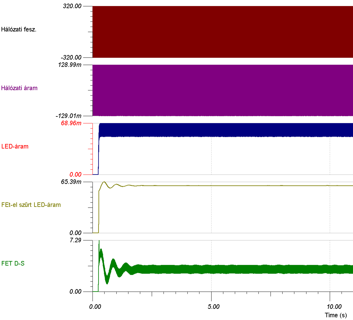

(#) Skori válasza DannyTorrence hozzászólására (») Ápr 6, 2020 / 1
Annak idején eléggé kiveséztem az előtétkondis megoldásokat, és megpróbáltam a maximumot kihozni ebből a megoldásból. ITT olvashatsz róla. Az így megépített 300 ledes lámpámat évek óta, napi szinten használom problémamentesen.

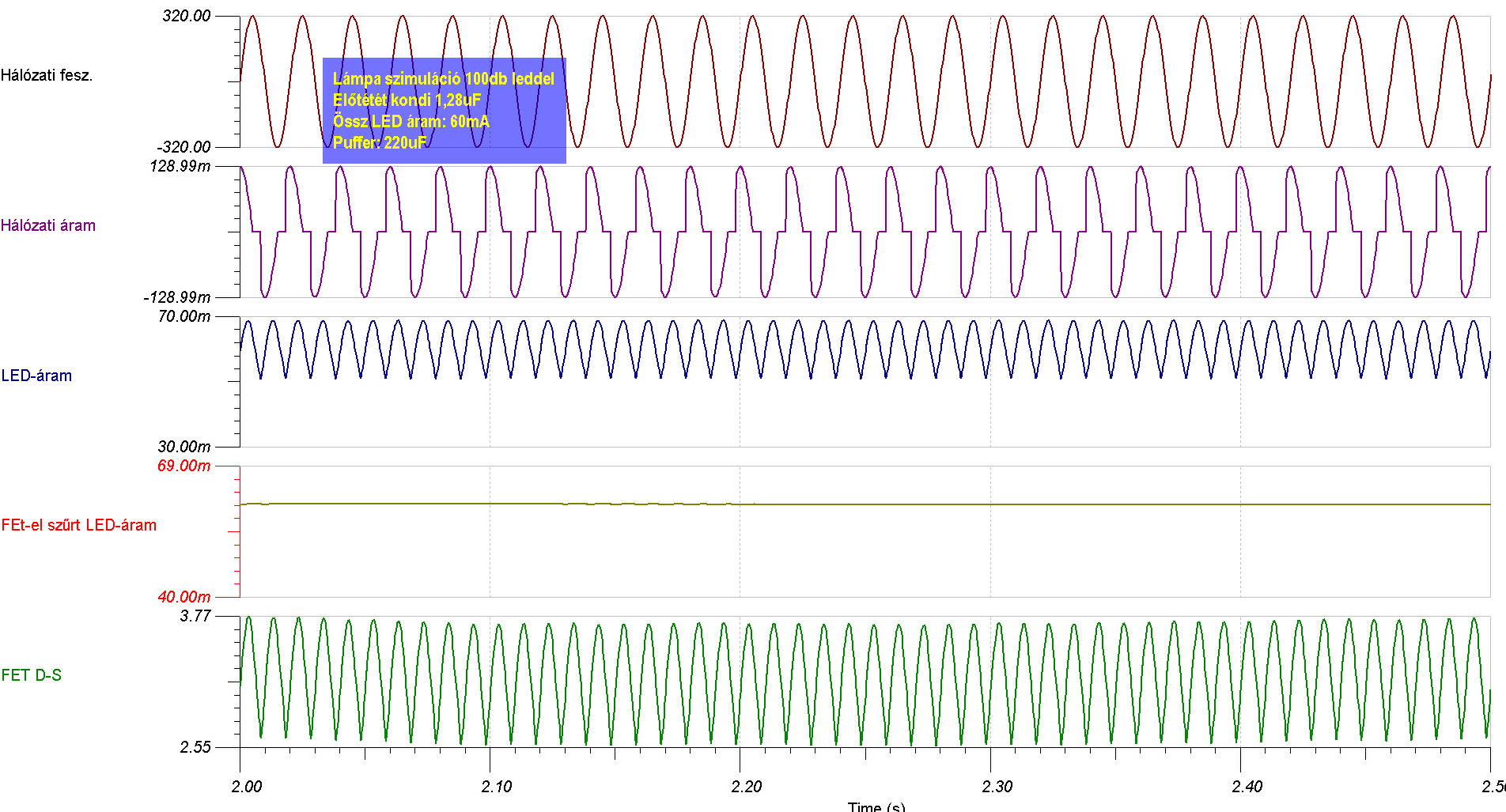

(#) Skori válasza DannyTorrence hozzászólására (») Ápr 13, 2020 /
Ha zavar a ledek derengése a kikapcsolás után, akkor fogadd meg proli007 tanácsát. Az ellneállás beépítésével jelentősen lerövidül a derengés ideje. Az 1000µF/200v-os kondi is teljesen jó, engem a vibrálás zavarna jobban - mint a derengés. A vibrálás, az oldalon lejjebb levő FET-es megoldással gyakorlatilag teljesen megszüntethető (de csak akkor ha a pufferkondi egyébként megfelelően van méretezve). Azt, hogy a kondi csökkentésének milyen hatása van, két féle módon lehet megnézni. Az egyik megoldás leválasztó trafót használni, a ledekkel sorban kötni egy kicsi ellenállást és oszcilloszkóppal megmérni az áram hullámosságát. A kevésbé veszélyes módszer pedig az oldal alján levő szimulációt elindítani TINA-ban. Ebben tetszés szerint lehet cserélgetni az alkatrészeket, és megnézni a hatásukat. A szimuláció egészen jól megközelíti a valós eredményeket.
Tessék: egy szimuláció eredménye 220µF pufferrel.
