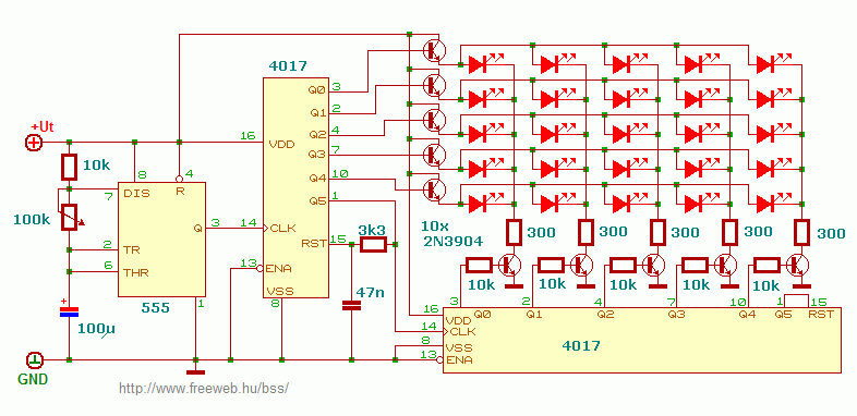

(#) Szmuuu hozzászólása Júl 17, 2011 /
Szükségem lenne egy olyan számlálóra ami 4 állapotot tud.
Egy plexi világítássához kéne úgy hogy mind a két oldalán van 2-2 led (2 kék, 2 fehér).
A várt kinézet az lenne hogy: kék-kék, kék-fehér, fehér-fehér, fehér-kék, majd az első állapot kék-kék.
Tud valaki segíteni?
Köszi
(#) proli007 válasza Szmuuu hozzászólására (») Júl 17, 2011 /
pld. CD4017 a kimeneteket meg diódával kikapuzod, hogy melyik Led-re menjen egy-egy kimenet. Hasonlóan mint itt. Ha ez megfelelő..
üdv! proli007

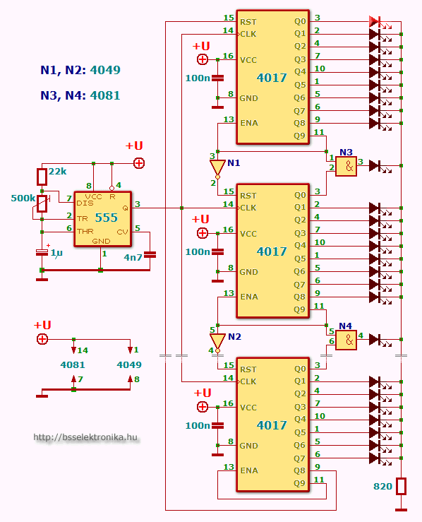

(#) dudassandor1 hozzászólása Okt 7, 2012 /
Az alábbi kapcsoláson hogy lehet megoldani azt, hogy a léptetést manuálisan, egy nyomógomb lenyomásával lehessen végezni? A cél az, hogy bekapcsoláskor (illetve egy reset gomb megnyomással) mindig az 1-től lépjen csak felfelé ha megnyomom a léptetőgombot és csak addig világítson az adott Led, amíg a gombot nyomva tartom. (Itt az is jó megoldás lehet, hogy a léptetőgomb megnyomásakor csak 0,1-0,2 sec-ig kapna jelet az adott Led és így tovább...)
Még egy dolog: lehet-e a kapcsolásba kijelzőt építeni, hogy látszódjon hányas számú Lednél jár a léptetés?
Előre is köszönök mindennemű segítséget!
A hozzászólás módosítva: Okt 7, 2012
(#) proli007 válasza dudassandor1 hozzászólására (») Okt 7, 2012 /
- Azt nem írtad, hogy a léptetőgomb nyomásakor folyamatosan léptessen az áramkör, vagy csak minden megnyomáskor csak egyet. Mert előző esetben, az 555 működését kell "kapuzni". Második esetben, az 555-el lehet pld. prellmentesíteni (kontakthibát kiküszöbölni)a nyomógomb működését, ellenkező esetben többet is léphet egy megnyomásra. elsőre rajzoltam egy példát. (A szimulátorban egy generátorral "nyomkodtam a nyomógombot másodpercenként.)
- Ha azt szeretnéd, hogy a Led csak akkor égjen, mikor lép a számláló, akkor a 820ohm-ot ne a GND-re kösd, hanem az 555 kimenetére.
- Ha törölni szeretnéd a számláncot bekapcsoláskor és gombbal, akkor kapuáramkörökkel ki kell építeni a Reset láncot, mert jelenleg az használatban van.
- Ha kijelzőt (gondolom digitet) szeretnél az áramkörhöz, akkor felejtős ez a megoldás. Hiszen a decimális kimenetű számlálókat vissza kellene kódolni, majd hétszegmensessé alakítani. Akkor már sokkal értelmesebb egy BCD számláncot építeni, és azt a Ledsor meghajtás érdekében demultiplexálni. A kijelzőt ekkor egyszerűen a BCD-ből hétszegmens meghajtóval meghajtani..
Minden esetre egy kazal IC re van szükség..
üdv! proli007

(#) dudassandor1 válasza proli007 hozzászólására (») Okt 8, 2012 /
Szia! Köszönöm a segítséged előre is, meg hátra!
Igen azt nem írtam, hogy mennyit lépjen: szóval nyomásonként egyet csak. Egy nyomás a léptetőgombon egy lépés a leden, de a led csak addig világítana amíg nyomom a gombot vagy csak 0,1-0,2 másodpercig.
Ha az áramkört ki és bekapcsolom, akkor az egy reset, tehát előlről kezdene számolni? Mert akkor nem kell reset külön.
Igazad van az IC temetővel kapcsolatban...
Megkereshetlek privátban a fentiek ügyében?
