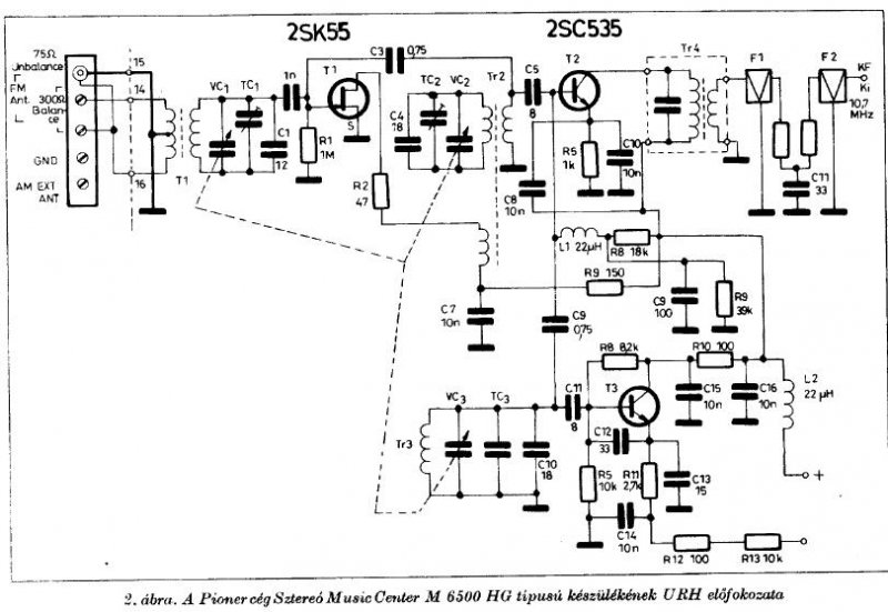

, also keveres lesz egyelore a szignal limit miatt. A masik verzioju tuner a fetes, meg nincs teljesen kesz.Kozben talaltam ket tranzisztoros tuner leirast is, ugy tunik ott az oszci resz erosit is. Most konvertalom a rajzokat JPG-be, fenykepezek is, aztan varom a tanacsokat a hogyan tovabbrol A forumban korabban talalhato egyik tuner rajzban van egy hiba, nem indult elsore , de bekarikazom azt is.

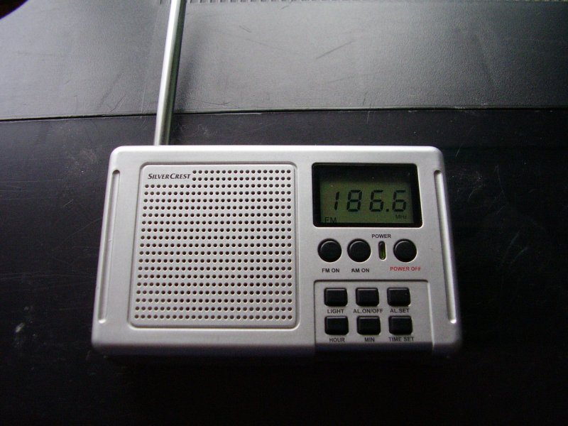

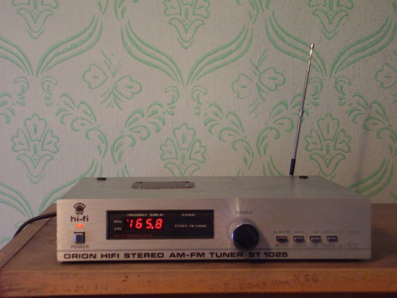

Ez utóbbi Ph.gyártmányú sztereó tunerben,és fetes építésű 132-188MHz tunerben is alkalmaztam. Amúgy a lidl.ben kapható zsebrádió freki mérőjét használom,989MHz ig mér/ Fm.+ra kötve/ viszonylag pontosan,2,2V-ról megy nem ugrál. A fetes tuner ST1025 tuner mintájára készült 1uV érzékenységű 2db.fet,2db.tranzisztor és Tda1047 Kf.Ic+1w-os hangvégfok AN ic-vel. A hangolófesz.g 15V stab.ról,megy a varicapok hangoló feszültségét 15fordulatú preciziós poti állítja. Ami fontos nincs PLL.mégsem hangolódik el.
Jelenleg ezeket használom kvarcos adók behangolásához,valamint 2m-es amatőr sáv vételére.

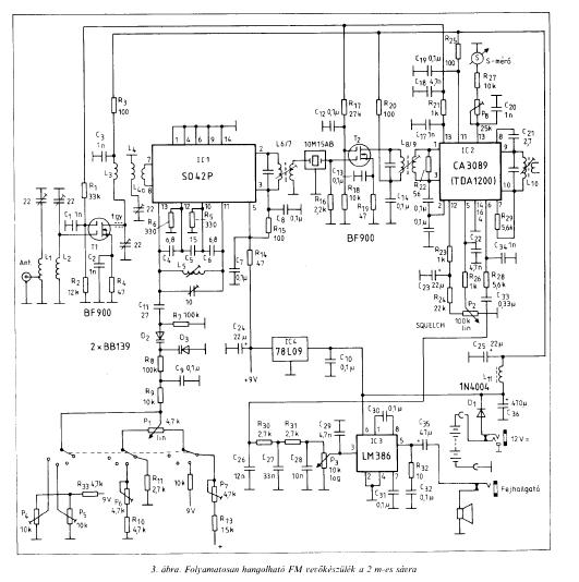

Nem tudom, meg vannak-e a RT 1990-es számai. Valamelyik számában szerepel egy egyszer transzponált varikap hangolású, kristályszűrős KF-el ellátott 2m-es vevő. Könnyen el lehetne készíteni műholdas felhasználásra is. Egy 50kHz-es kristályszűrővel tökéletes lenne.
Megkeresem a cikket, és felrakom ide. Annak idején szerettem volna elkészíteni, de én inkább maradtam az áthangolós módszernél. Bővebben: Link

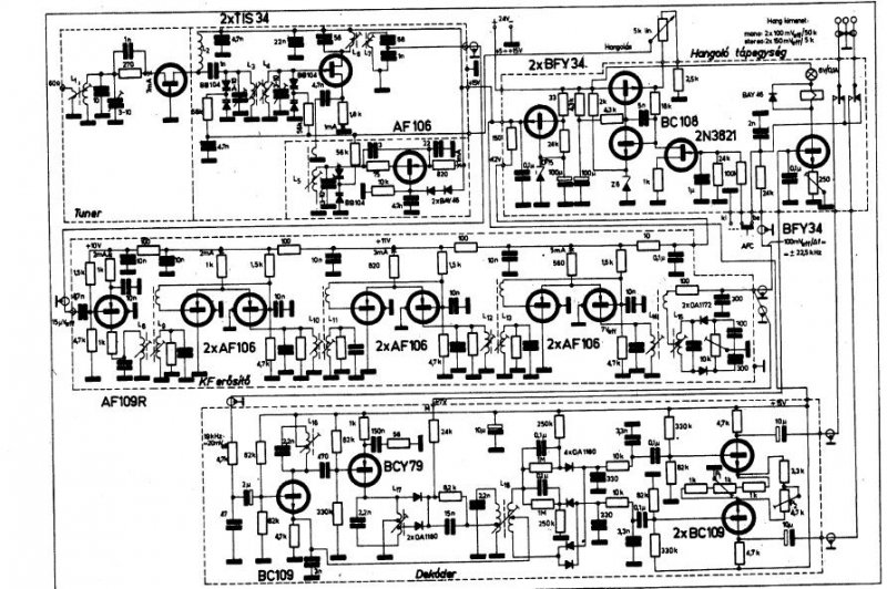

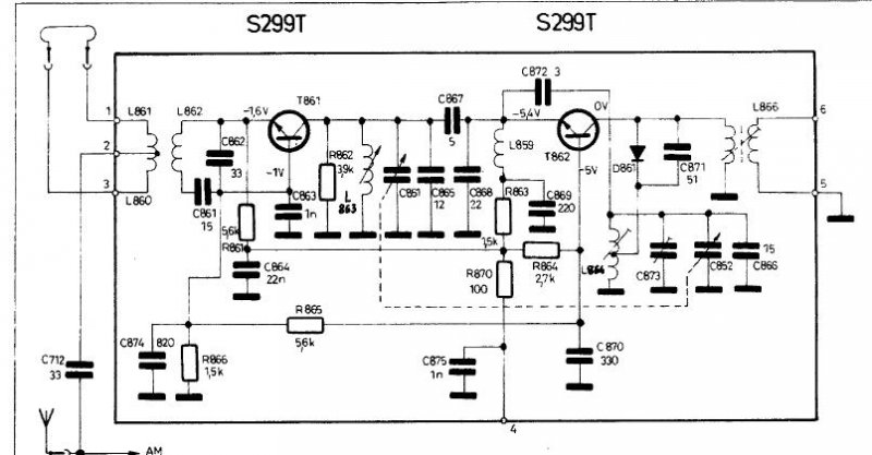

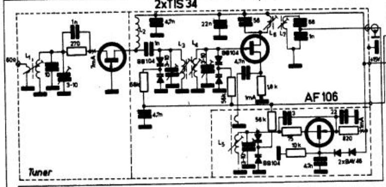

Itt van nehany tuner rajz:

Én is csak ezt tudnám felrakni,az aránydetektor tekercset 10,7MHz re kell hangolni a menetszámot +nézem holnapra. A lidl-ben kb.évente 2szer lehet kapni,ezt a forgókondis frekimérős rádiót.Utoljára 1,5hónapja volt 2200ft.ért. Nagy előnye az érzékenysége és egyszerűsége mellett,hogy 2db.merült elemről vagy akkuról is működik pl.2,2V,2,4V.Áramfelvétele 25-65mA mindössze. Úgymond nem sustorog,kijelzője nem halványodik el,mint a régebbi piaci típusoknál. 1db.Cd2003 smd.Ic-re épül az egész rf.rész,hangvégfok pedig Tda2822. Áthangolás 1,5óra alatt +van. A panel fm.része és a kijelző panel közé be kell építeni vékony 0,5mm.lemezt,ez min.ra csökkenti a freki mérő órajele által keltett idegesítő 100Hz körüli szaggatott zúgást. Ez főleg jól behangolt érzékeny rádiónál jelentkezik,mert a panel és a kijelzőlap ák.túl közel van egymáshoz kb.1cm. Tehát +szórja a modulátor tekercset,ezt az Ic.rf.+kf.erősítője felerősíti majd a hangfokozatnál is rendesen benne marad. Nos ezt sikerült kiszűrni végre jó lett.

Udv Ferzoo, megnezem, hogy talalok e hasonlot, mert nagyon jo otletnek tunik ez az athangolas frekimerostol. Felteve, ha van radio, de mintha multkor lattam volna.

2méterre, vagy műholdra egyaránt jónak tűnik a rádió. Minimális elhangolással jön a NOAA is. Az UA teljesen egyezik a CA-val, csereszabatosak egymással.

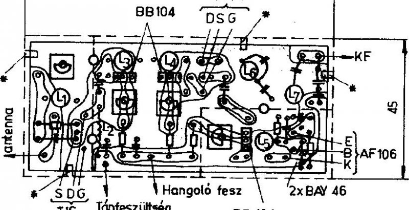

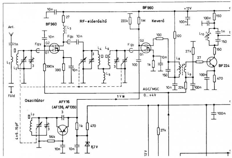

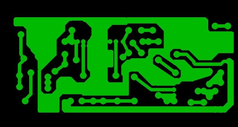

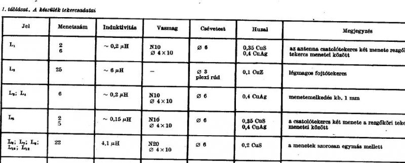

Mellekelten felteszem az egyik tuner paneljenek digitalis valtozatat. Igaz hogy szerepelt de az egyertelmuseg es az utanepithetoseg miatt melle teszem a kapcs. rajzot, es a beultetest is, a 73-EK bol valo. Azert szemltem ki, mert a tekercsek tavolsaga is adott pontos menetszamokkal, szoval jo esely van megepiteni egy az egyben. |
