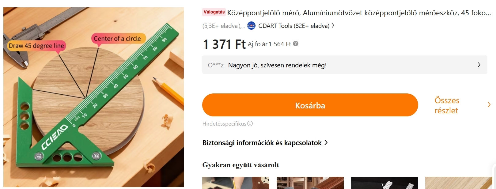

Közepelő
Ha valaki még nem ismerné, hasznos szerszám.
Különösen annak, aki gyakran fúr lyukat középre, mondjuk seprűnyélbe, ajtóütközőbe, stb...
Tulajdonképpen egy vinkli, rajta egy 45 fokos laposvas.

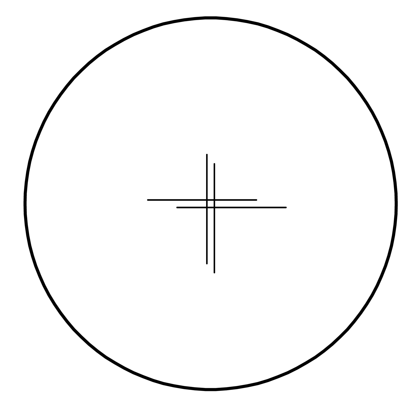

Egy ilyesmi valóban alkalmas kör középpont jelölésére. De a képen lévő az borzalmasan néz ki, amennyi idő elment ennek az elkészítésével, azt biztosan lehetett volna hasznosabban is eltölteni. Sokkal csinosabbakat is lehet venni fillérekért. Ha pedig nem találjuk az eszközt, vagy le kellene érte menni a műhelybe, vagy akár csak ki kellene venni a dobozából, akkor szinte tökéletes eredményt lehet elérni közönséges tolómérővel is. Találomra, nagyjából a középpont környékének méretére kinyitjuk a tolómérőt, és négy irányból (nem kell pontosan 90°-onként, csak saccra) húzunk 4 vonalkát, és a kapott jelek között van a középpont (ez a pontosság bőven elég az esetek zömében). Ráadásul ha a kör nem tökéletes, akkor a torzulások is jobban kompenzálódnak a tolómérős jelöléssel.
Tanuló koromban, ismerkedés céljából kellett ilyet használnunk, de azért megsúgta az oktató, hogy ez inkább egy matematikai érdekesség mint az iparban gyakran használt mérő-jelölő eszköz.

„húzunk 4 vonalkát,”
Mihez képest -viszonyítva- húzzuk a négy vonalkát? Köszi.

A mondat elején pontosan leírtam: (Találomra, nagyjából a középpont környékének méretére kinyitjuk a tolómérőt, és négy irányból (nem kell pontosan 90°-onként, csak saccra) húzunk 4 vonalkát, és a kapott jelek között van a középpont)
A tolómérő egyik tapintóját a kör szélére illeszted, a másiknál húzod a vonalkát. (Ha a kérdésed nem hergelés, hanem komoly érdeklődés, akkor talán ez nem a te szakterületed.)
