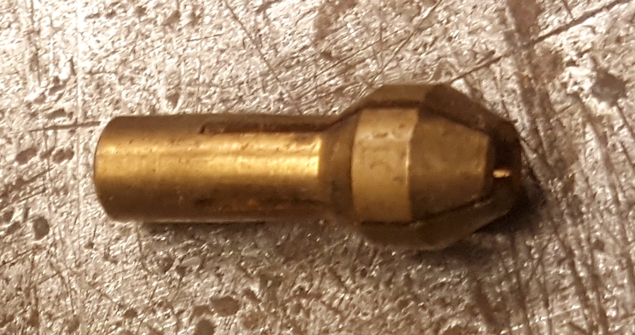

Ezt felejtsd el. Az a sárgaréz tokmány alig ér valamit. Néha lehet venni acélttokmányt ( hasonlot mint a Proxxon használ), azzal lehet dolgozni.

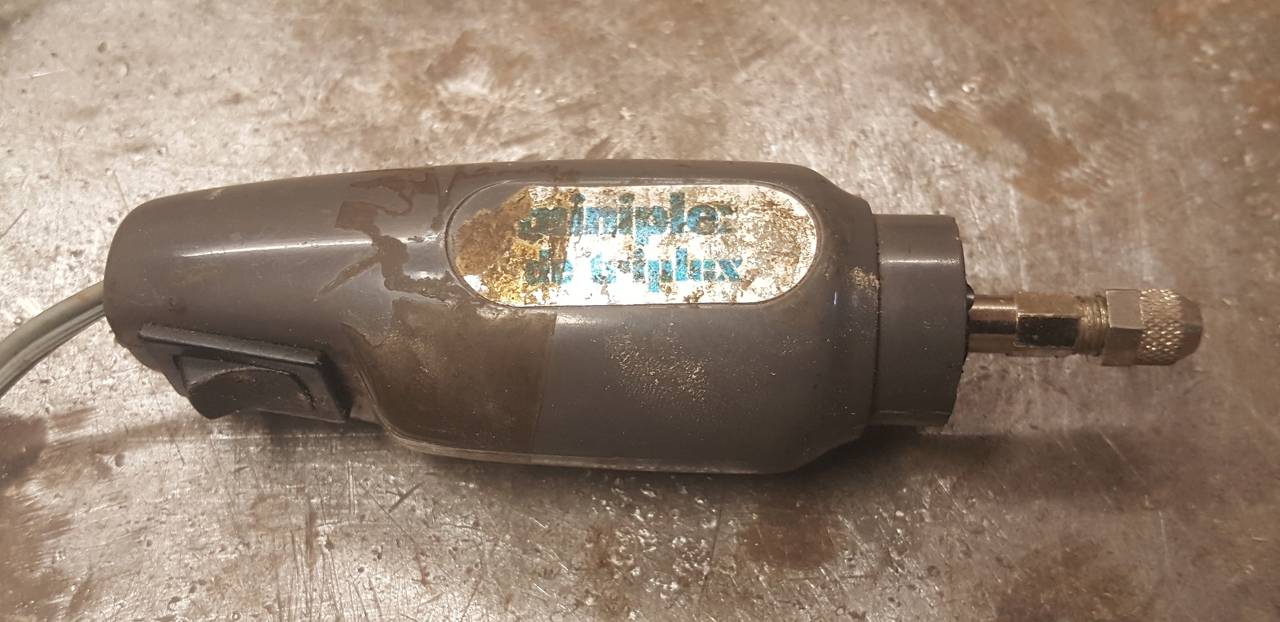

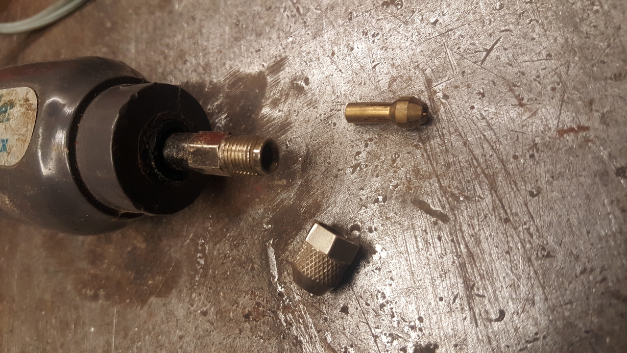

De a patronos befogást jól ismerem, részben saját tapasztalat, részben sok éves forgácsoló műhelyben töltött idő alapján. A patronnal, mint megfogási móddal az egyik legprecízebb megvezetés érhető el (és mindezt már egyszerű gyártástechnológiával is el tudjuk érni). Kicsi a helyigénye, jól szorít, remekül tájol, és egyszerű a szerszámcsere. Viszont kicsi a méretátfogása, tehát patron-készletben kell általában gondolkodni.
Mellékeltem képeket egy sok éve a birtokomban lévű egyenáramú motorról, amivel iskolás éveimben marékszám termeltem a forgácsot a kollégiumi asztalomon. Fúrtam ezzel a panelokon kívül vasat, fát, műanyagot, ékszert, óracsatot, sőt csiszoló betétekkel még díszítő gravírozások is szériában készültek bicskába, öngyújtóba, pénzérmékbe stb. A befogott szerszámnak gyakorlatilag egyáltalán nincs érzékelhető ütése, teljesen koncentrikusan forog.
Manapság arra használom -mert már van külön panelfúróm), hogy egy gumibetétet húzok a végére, és így szorítom oda egy forgó tengely végéhez. A kis eszköz felveszi a forgó tengely fordulatát, én meg jól megmérem a generált feszültséget, és egy táblázat alapján ebből jó közelítéssel meg tudom a fordulatot mondani. Falusi módszer, de szerszámgépeknél bőven elég pontos a kerületi sebesség meghatározásához.

Nem a patron a gond - hanem az anyaga.
(#) vision61 válasza Alkotó hozzászólására (») Júl 26, 2017 /

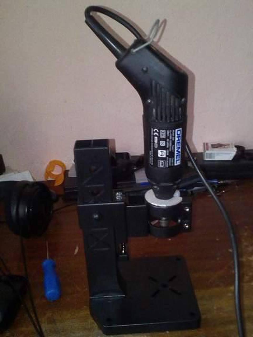

Egyetértek veled a patronos befogásról írtakkal, HA azok a befogó patronok valóban jó minőségűek. Ilyeneket mi is használunk, illetve a Dremel-hez hasonló gépemhez adott (a fotódon is szereplő) réz patronok is meglepően jók. Viszont ez, egy kalap k***. (Nem néztem meg, hogy a patronok, vagy a befogó rész miatt, de szinte szétrázta motort, fúráshoz alkalmatlan volt.) Ez a tokmány viszont nekem bevált. Készítettem hozzá egy állványt, amire egy akkus fúrógép motorja van rögzítve, annak a tengelyére pontosan illeszkedik a tokmányhoz adott közdarab.

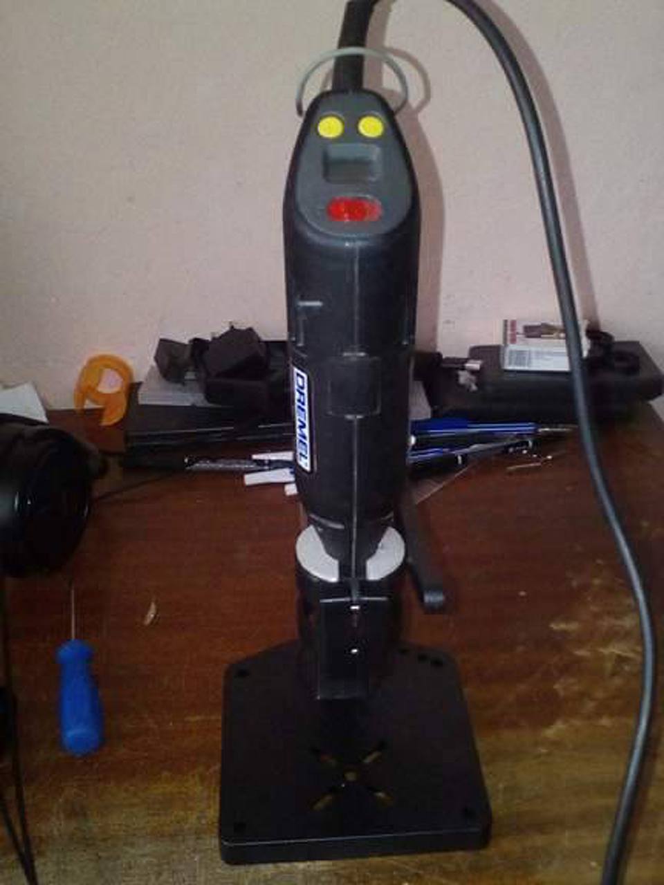

Végül sikerült szereznem egy fúróizét hála szikorapéternek, és egy állványt a HEStore-ból. Kis gányolással össze is raktam a kettőt!
Szerintem ez jobb lesz így mint egy oszlopos fúrógép.

(#) Alkotó válasza szucsistvan123 hozzászólására (») Szept 1, 2017 /
Ne a "jobbságra" törekedj, hanem az alkalmasságra. Ha az eszköz tudja amit elvársz tőle, akkor az jó, ha nem, akkor kell elgondolkozni melyik a jó változtatási irány.

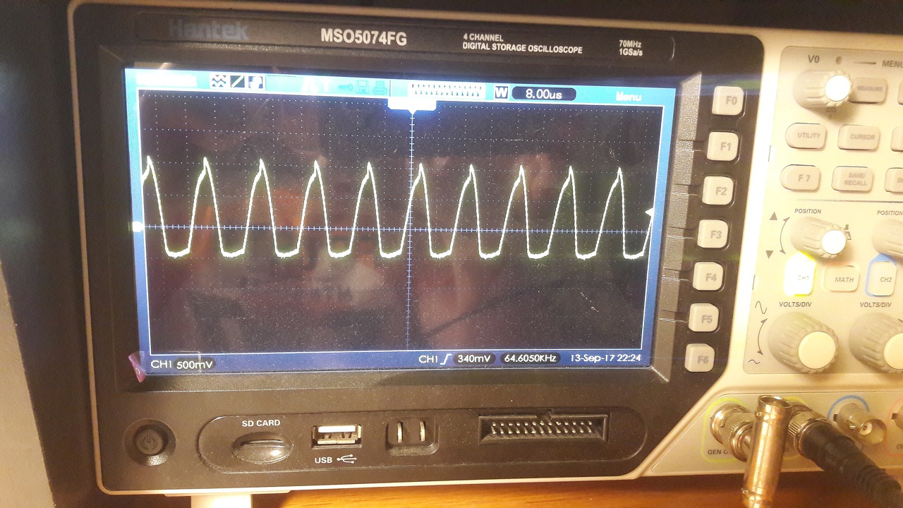

Folytatódik Nálam az EMG műszerek mentése, most egy EMG 1257 (TR-0463) funkciógenerátor érkezett, egy kisebb hibával. A szkóp ábrán látszik, hogy nem túl szép a kimenetei jelalak, a végfokban lesz a hiba. A javítás most következik. Ha sikerül a találkozóig megjavítani, akkor ez is kint lesz a többi mentett EMG műszerrel. Korábbi műszer javítások: Frekimérő1 Frekimérő2 Funkciógenerátor
(#) kaqkk válasza szucsistvan123 hozzászólására (») Szept 14, 2017 /
Reméljük a legjobbakat , nekem volt hasonló műanyag állványom 2 hét után átalakítottam 1 hónap után kidobtam , még nyákfúrásra sem volt jó .
(#) Alkotó válasza kaqkk hozzászólására (») Szept 14, 2017 /
Pontosan ilyesmire próbáltam én is óvatosan utalni elsején.
