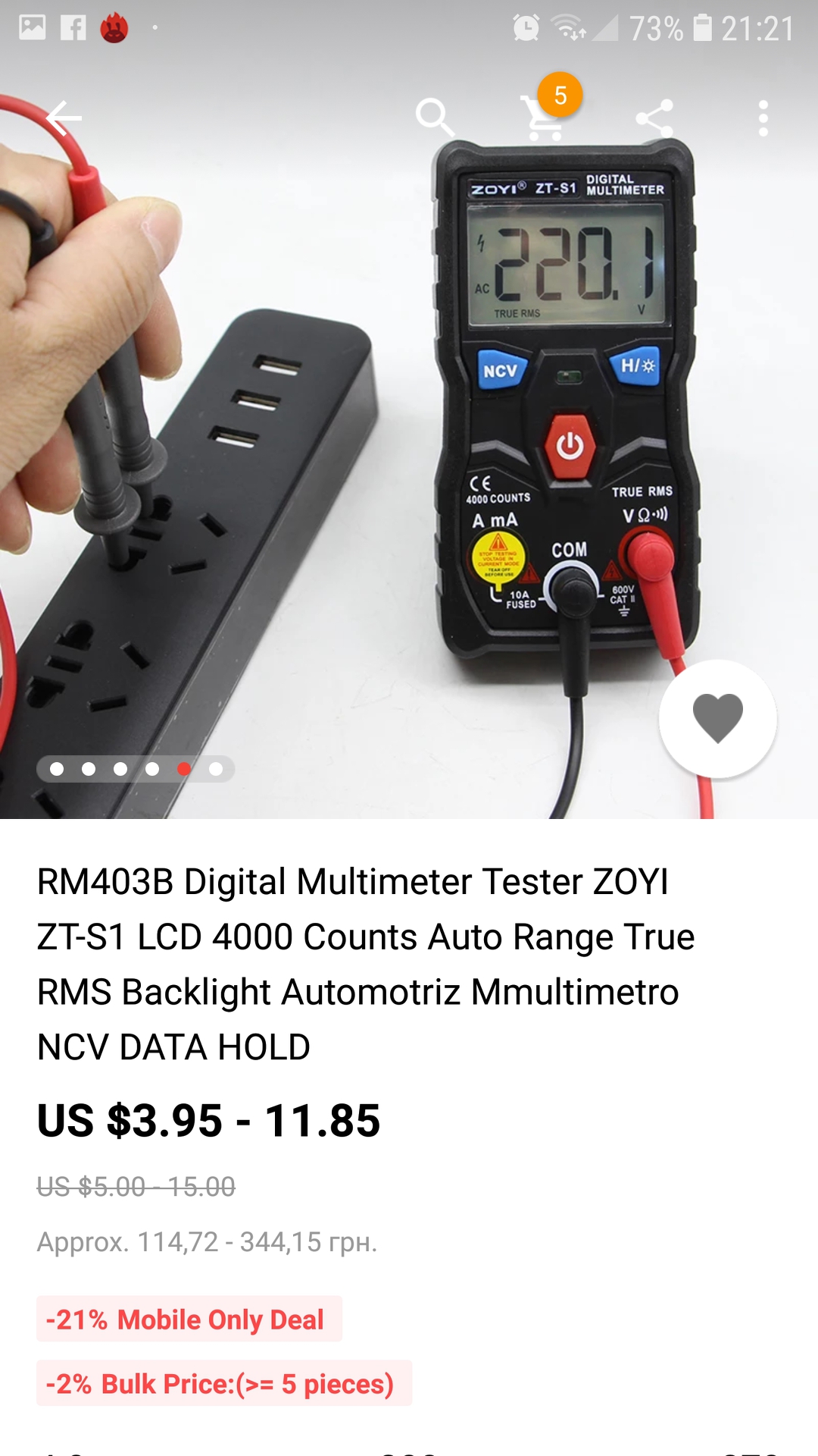

Üdv! Aliexpressről szeretnék rendelni egy multimétert ebben a 12 dolláros kategóriábban. Én a képen láthatót találtam, mi a véleményetek róla?
Az a véleményem, hogy inkább linket kellene ilyen esetben megadni, és nem képet. Ami a linken csak egy kattintás, az ebben az esetben leolvasás és begépelés, amit szerintem sokan kihagynak - én is.
Az adott multit amúgy nem ismerem, de ránézésre viccnek tűnik. Én inkább rádobnék még pár dollárt, és vennék egy AN8008-at, arról Dave is jókat mondott: Bővebben: Link. Már nyilván az árhoz képest, mert ős se cserélte le erre a Fluke-ot, de érted. Egyébként az ilyen lowcost multikhoz jellemzően kritikán aluli minőségű mérővezetékeket adnak, azt javasolt cserélni az első adandő alkalommal valami normálisra. Ha hálózati feszültség közelében szeretnél mérni vele, akkor ezt értsd úgy, hogy mielőtt annak a közelébe mennél a multival.
Szerintem ez ugyanaz Bővebben: Link Előnye hogy nyomógombos, nem megy tönkre a tekerője. Azt nem tudom előny vagy hátrány, hogy kitalálja mit akarsz mérni. Nekem szimpatikus, gondolkodom hogy rendelek egyet, DE megjegyzem van normális műszerem IS, sajnos tekergetősek(gagyibb is, profibb is kb 5-6db). Volt hasonló mastech nyomógombosom itthoni beszerzésből, imádtam, sajnos tönkrement kb 20 év után, már nem kapható. Jelenleg 3-at használok, egy a táskámban, másik fesz mérésben az asztalon, harmadik ellenállásmérésben az asztalon(áramot nagyon ritkán mérek, akkor tekerészek). Ezt egyedüli műszerként nem tudom elképzelni.
Bővebben: Link erről lenne szó. Javarészt csak hobbi célra használnám, meg autó szerelésre. Van e mellet még két műszerem, ami jól működik évek óta.

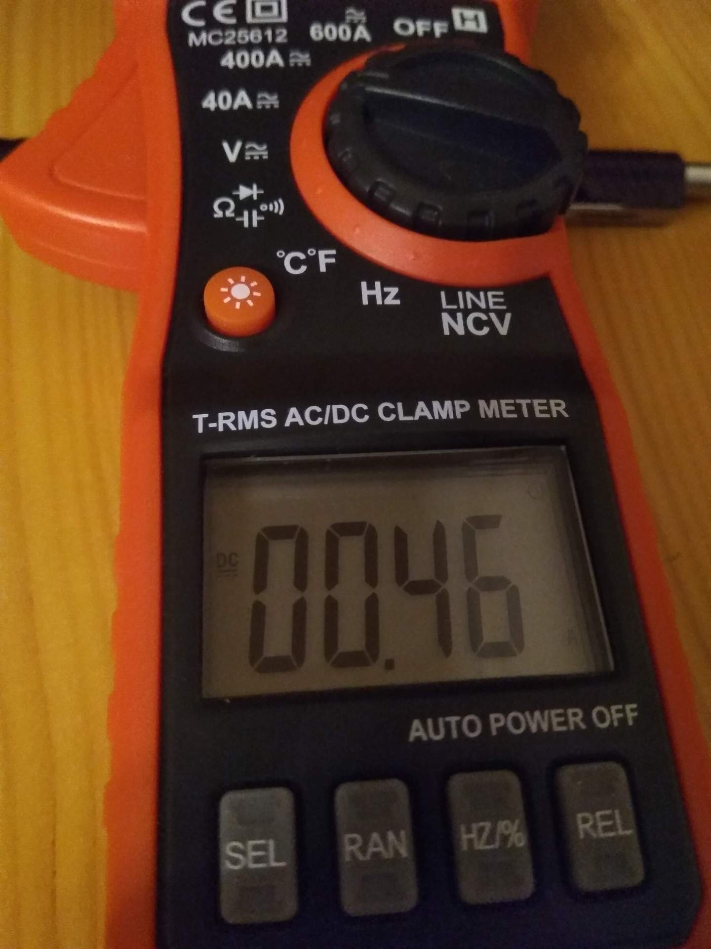

Sziasztok! Szép estét kívánok mindenkinek, remélem jó Topicban próbálok segítséget kérni. Tegnap szert tettem egy Maxwell MC 25612 lakatfogóra. Azonban lenne egy kis probléma vele. 40A-es méréshatárban próbáltam vele DC áramot mérni, (rögtön miután kibontottam a dobozt) viszont ahogy bekapcsolt nem nullázott le. Valahol 300 és 600 milliamper körül áll be. Elemet cseréltem, de változás nem történt. Nem tudom, hogy egy gyári hibás műszert adtak e el, esetleg valahogy csak le kellene nullázni, bár inkább valami kalibrációs hibának tűnik.
Az egyik jelzés feltűnt nekem, hogy mindig világít. Mellékelek egy képet, ezen jól kivehető. Aki ismeri a jelzés jelentését, vagy tudna valami megoldást a műszer pontosságának korrigálására, kérem jelezze. A válaszokat előre is köszönöm!
A képen rosszul látható a gombok felirata. DC lakatfogó esetén illene lenni egy zero gombnak. GWM-039 van ilyen, és kell is használni, mert hasonló jelenség lép fel.
Egy másik, hasonló jellegű műszeren a REL gomb elég jól nulláz a 40 A-s határban.
A pontosság már más témakör.
Sajna néztem, a leírásban se szó sem esett ilyesmiről, a Rel gomb némileg segít, de ez csak arra jó, hogy különbséget képezzen a hibásan beállt és a mért érték között. Ami ezért sem túl jó, mert mindig más értékre tér vissza...

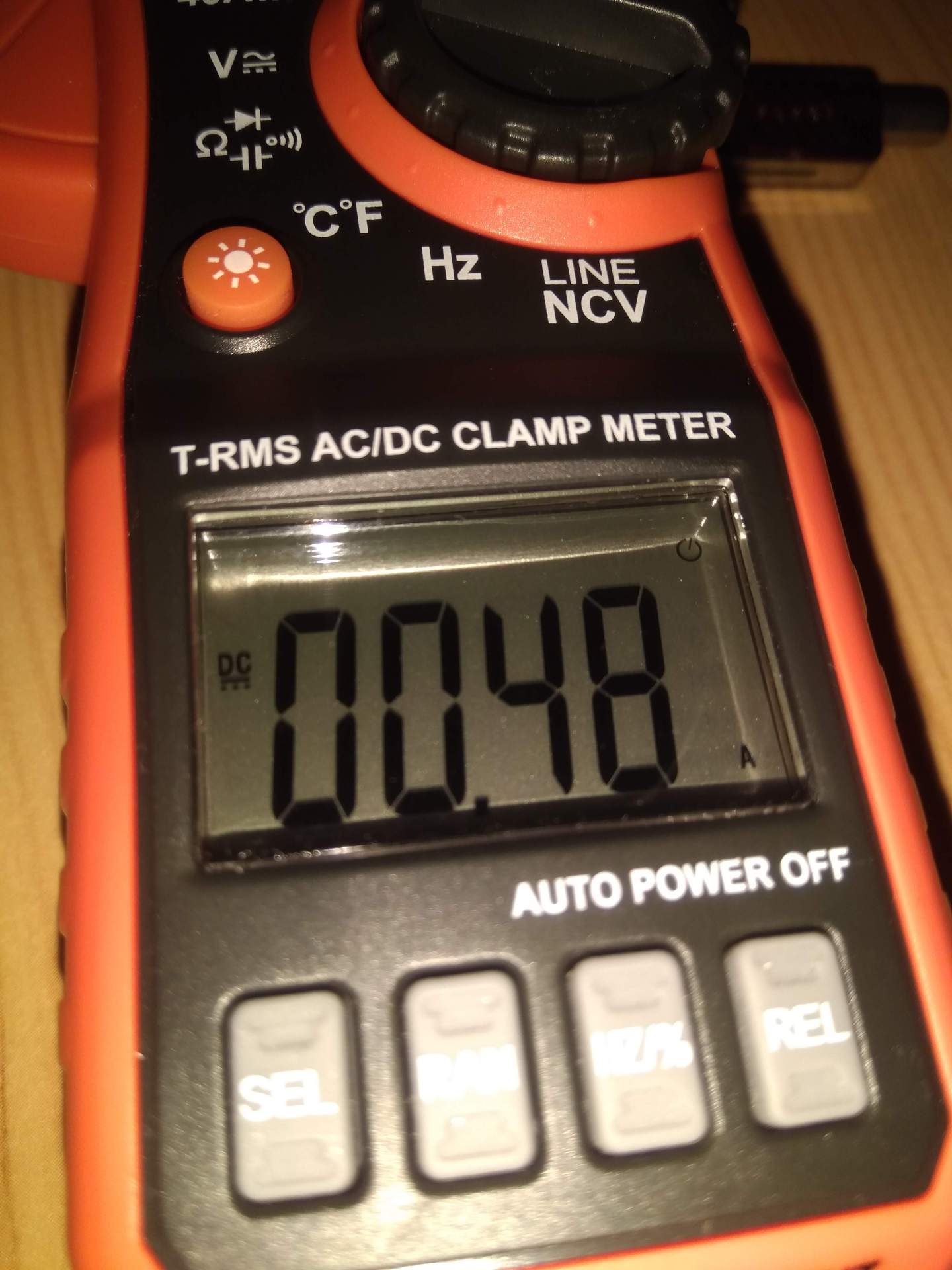

Készítettem egy másik fotót, vaku nélkül.
Azt próbáld meg, hogy mielőtt rálakatolsz a mérendő vezetékre, REL gombbal nyomsz egyet. Utána mérsz vele rendesen, lehetőleg próbaképp valami ismert áramot. Lehetőleg 20 Amper felett, hogy a méréshatár felső felében legyél, elméletileg ott pontosabbnak kell lennie.
Lineáris hall szenzor és a földmágnesesség együtthatója ez, meg a DC-lakatfogó árkategória legalja... De attól még használhatónak kellene lennie. Bár abszurdisztánban ehhez sok szerencse is kell.
A DC árammérés teljesen más elven működik mint az AC árammérés, ezért ne is várjál tőle olyat hogy az neked nullát fog mutatni ha nem mér áramot. Ha utánaolvasol a dolognak akkor tisztulni fog a kép, de ez nem mérési hiba csak eltérés ami az elvből adódik. A REL gomb éppen ennek a korrigálására való, de igazából teljesen mindegy hogy megnyomod-e vagy sem, mert ugyanúgy fog mérni akkor is, a különbség csak annyi lesz hogy akkor közvetlenül le tudod olvasni, ha viszont nem nyomtad meg a REL-t akkor hozzáadja a mért értéket a kijelzetthez, tehát azt fejben ki kell vonni belőle. Hogy mindig más értékre tér vissza az szintén az elvből fakad, mert mindig más és más lesz a mérőkörben visszamaradt érték.
Nekem egy UNI-T UT204A van, és a 40A-es állásában már 100mA-tól felfele meglepően jól használható, szinte 10mA-es pontossággal mér ami azért egész szép egy ilyen olcsó műszertől, pláne hogy igazából nem is erre való, hanem nagy áramok mérésére. Viszont a DC árammérésnél lényeges a polaritás is, a lakat részre rá kell hogy legyen nyomva, ha fordítva teszed rá akkor csalni fog. És mint minden lakatfogónál az is lényeges hogy a vasmag (lakat) hogyan veszi körbe a vezetőt hogy valóban pontosan mérjen, el kell rajta fektetni (hogy jobb csatolásban legyen a huzal a lakat vasmagjával), némi használat után rájössz hogy hogyan és hogy mennyire.
Köszönöm a válaszokat. Bevallom elég újnak számítok a DC lakatfogók világában. Megnéztem nagyobb áramoknál, másik műszerrel is összehasonlíottam. Ge Lee tanácsát megfogadva, figyelve a polaritásra. Nagyobb áramokat egész jól lehet vele mérni, kisebb áramoknál viszont azt a 10mA-es pontosságot, amit a kézikönyv ír vitatnám. Valószínűleg megszokás kérdése lesz a dolog. Köszönöm a válaszokat és a tanácsokat mindenkinek!
Még amit nem írtak legkisseb áramok mérésénél, a nullázás után csak pár másodpercig lesz pontos, utána elmászik. Tehát későbbi mérés drótról le éppen csak a drót elé, összecsukva nullázás, rá a drótra, mérés, ami max. pár másodprecig érvényes.

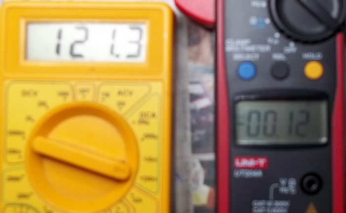

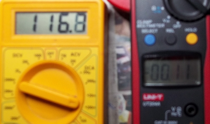

Csatoltam két mérést, elég homályosak de a lényeg látszik, hogy szinte 10mA-es pontossággal mér ebben a tartományban is ami szép tőle, mert igazából egy ilyen műszer nem erre való. Igazából már az is bőven jó, ha a tizedespont után még mér egy számjegyet, tehát 100mA pontosságú.

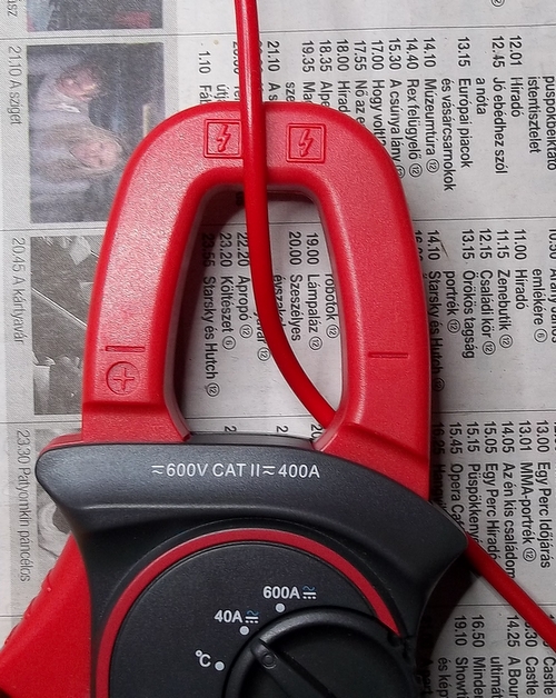

Nagy áramok mérésére való, mint pl. hegesztő inverter szekunder árama, bár arra meg a digitális jellege meg az LCD miatt nem igazán jó. Arra jobb lenne egy analóg mutatós műszer, mert amikor 85 és 115A között ugrál a kijelzett érték, ember legyen aki megmondja hogy az most mennyi. Csatoltam egy képet hogy mi a legideálisabb helye méréskor a mért kábelnek, ha így elfektetve és középen vezeted (már amelyiket lehet) akkor mér a legpontosabban. És ahogy előttem is írták, ilyen kis tartományban az alapérték folyamatosan mászik, tehát ha ilyen kis áramot akarsz vele mérni, akkor azt a REL gomb nyomása után néhány másodpercen belül el kell végezni. Természetesen nullázáskor vagy ne folyjon áram a kábelben, vagy ne is legyen rácsatolva.
És akkor a harmadik kép alapján hogyan értelmezzük "+" jelet, illetve a vezeték befogásának irányát ?
Szerintem egyértelmű, felül ahol jelölve is van van a pozitív, alul meg a negatív. Tehát ha a megállapodás szerinti áramirányt vesszük, azaz a + ból folyik a - felé, akkor fentről lefelé, az újságpapír felé folyik az áram. Másként mondva a lakat + jel felőli oldala van pozitívabb potenciálon.
Köszönöm szépen a tanácsot! Elvégeztem néhány mérést így, ez alapján azt tudom mondani, hogy elég stabil tud lenni, de ehhez az kell hogy a műszer meg se mozduljon a mérés alatt, valamint a kábelt is nagyon óvatosan juttassam be a lakatfogó pofái közé. A rel gomb megnyomása után még így is van némi kilengés, de ez már tényleg csak néhány 10 mA. Mint mondtam még nem volt ilyen DC lakatfogóval dolgom. Nagyon köszönöm a hasznos tanácsokat neked és mindenki másnak, aki elolvasta a problémám!
Így már értem - köszönöm.
Bár ugye a fizikai áramirány éppen fordított...
