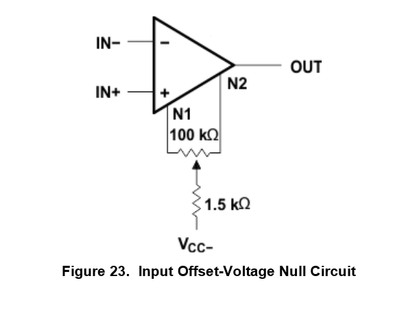

TL071 műveleti erősítő. Tervezett tápfeszültség ± 5 V (10 V). Az adatlapja szerint lehet korrigálni a bemeneti offszet feszültséget, rajz is van róla, lásd melléklet.
Nevezett elrendezés esetén mennyivel lehet tologatni az offszet feszültséget? ± 1 V, 100 mV, 10 mV? Erről nem találtam infót az adatlapban.
(#) tothbela válasza Bakman hozzászólására (») Máj 25, 2020 / 1
Az adatlap +/- 15 mV-ot ír mint maximális gyártási szórás. Ezt ki lehet kompenzálni a trimmerrel, tehát legalább 15mV. TL071-et még nem, de más műveletiket már nulláztam. Úgy rémlik, 3-5X nagyobbat enged mint a gyártási szórás. Ez azt jelenti, hogy kb +/- 50-70mV lehet a trimmelési tartomány.
(#) proli007 válasza Bakman hozzászólására (») Máj 25, 2020 / 1
Hello! Értelmesen kb. +-30mV offset hibát lehet kiegyenlíteni. De a poti közepe alatti 1,5k ellenállást el kell felejteni, mert a végállások felé durva lesz a szabályozás és nem kézben tartható a beállítás. Inkább 10k-t kell alkalmazni. Vagy célszerűen akkorát amivel a hiba még kényelmesen kiegyenlíthető.
De azt tudni kell, hogy az offset drift 10uV/°C hiba ettől akár tízszeresére is elromolhat.

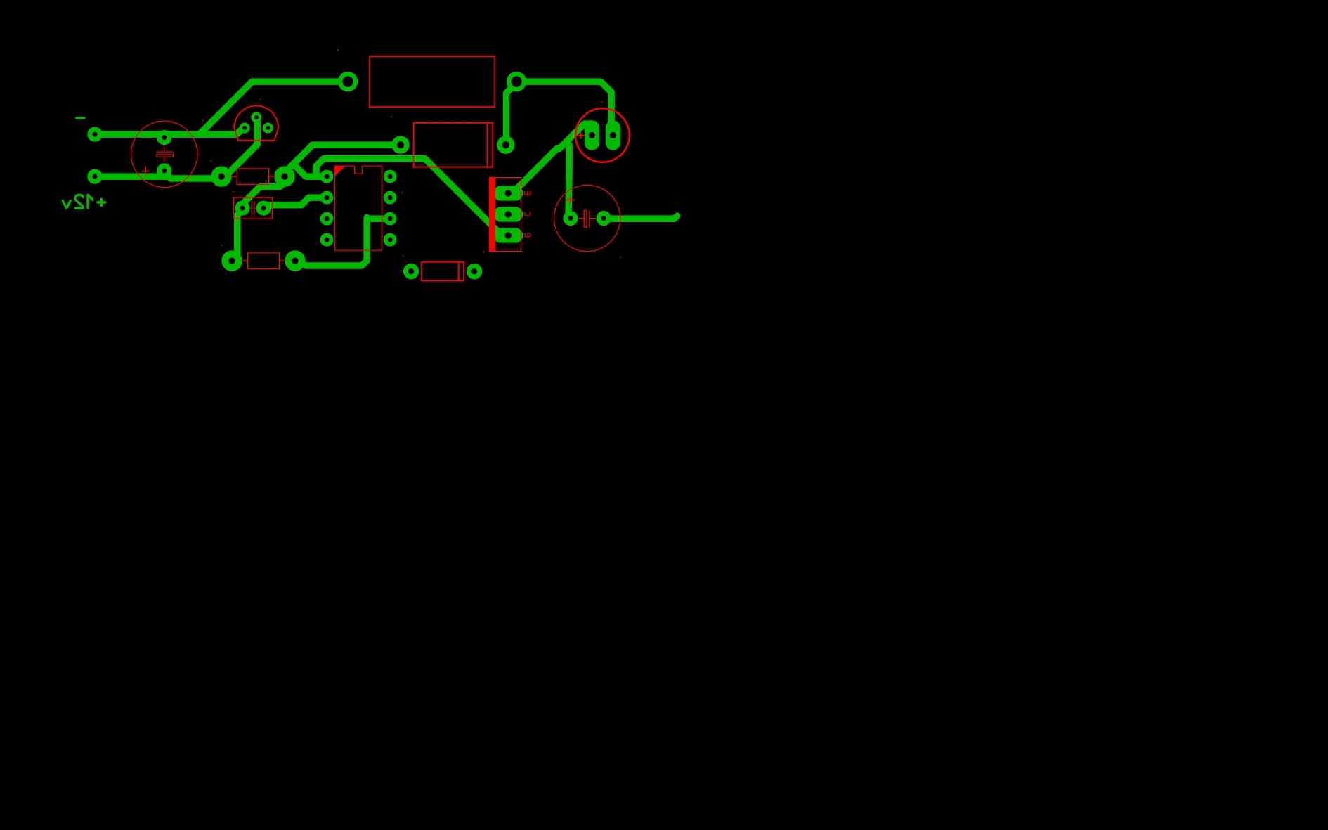

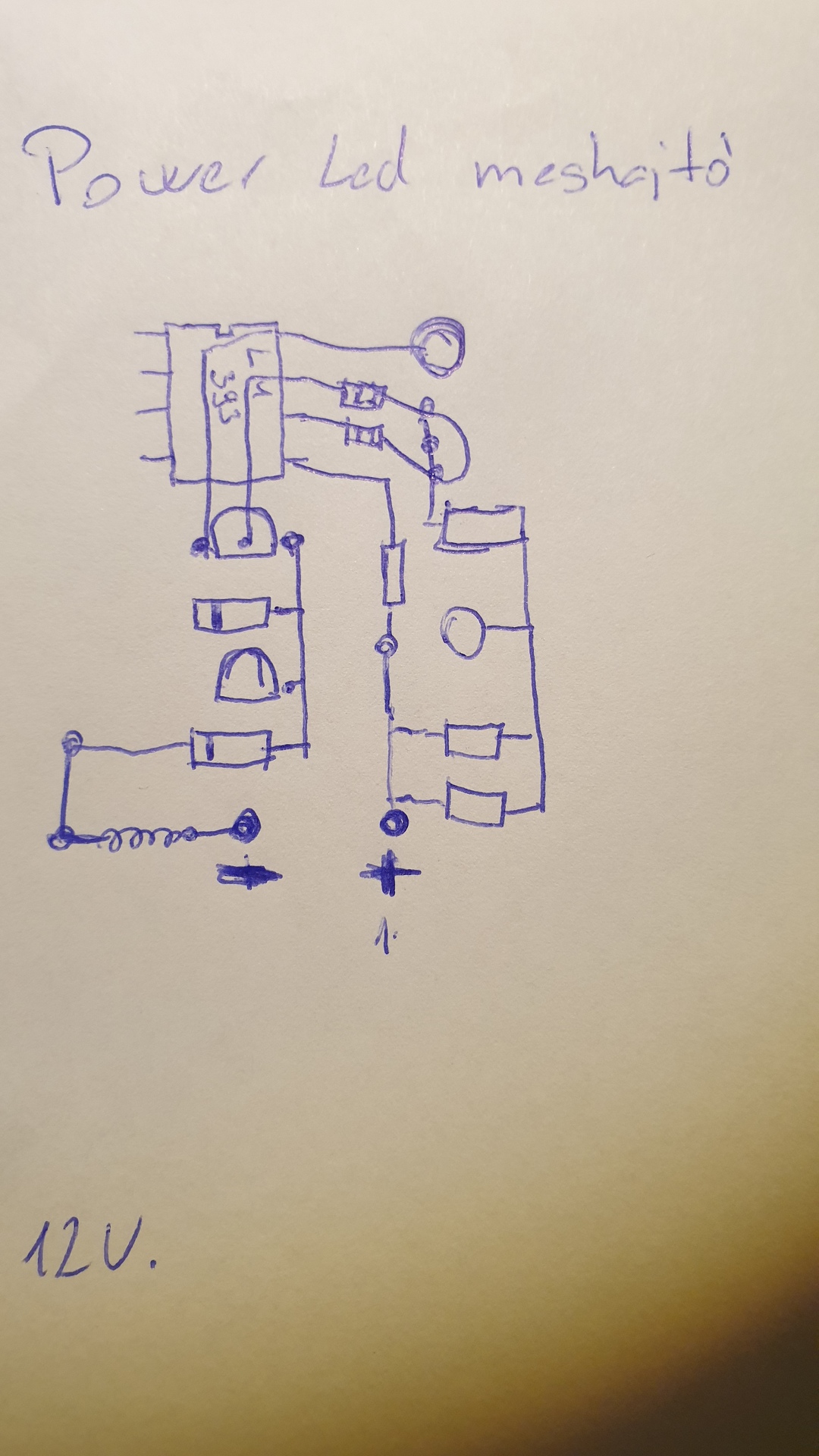

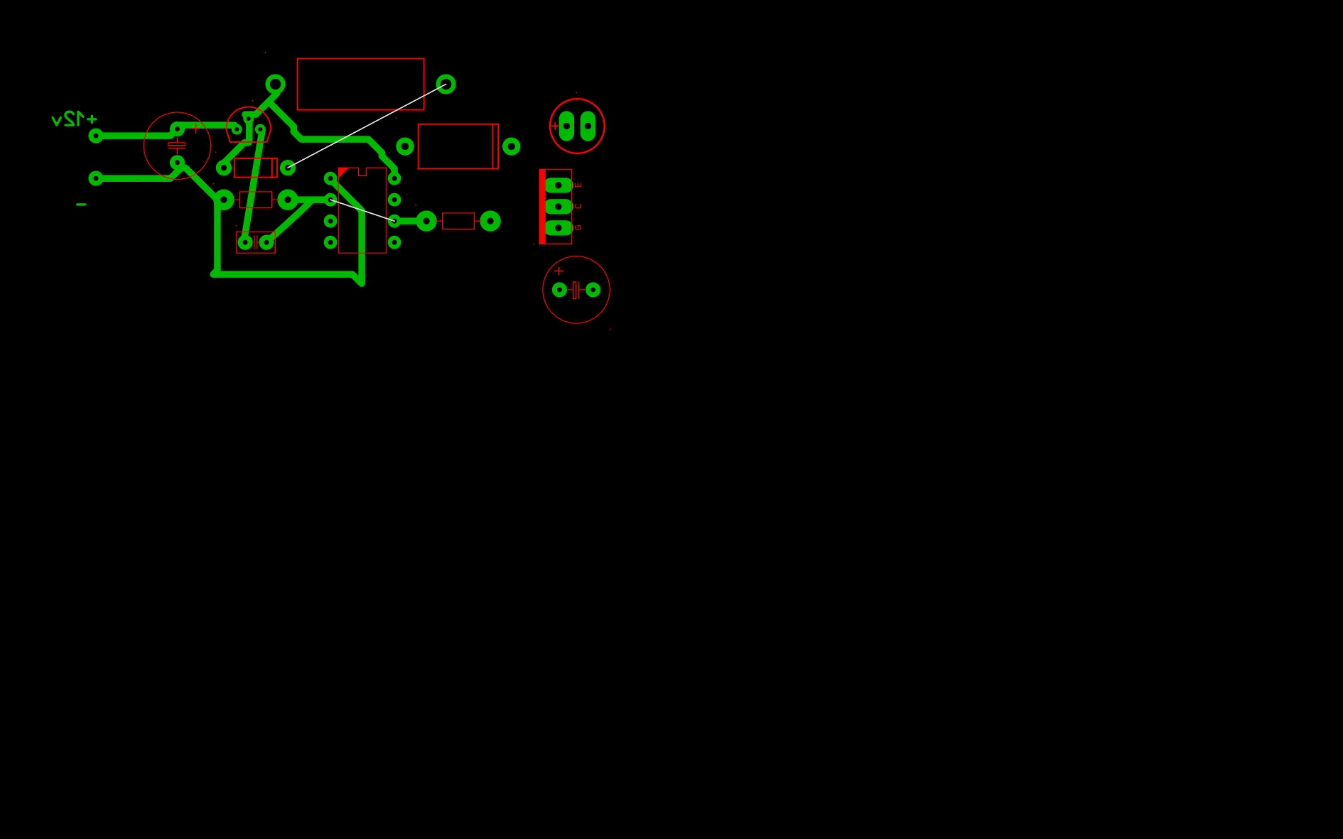

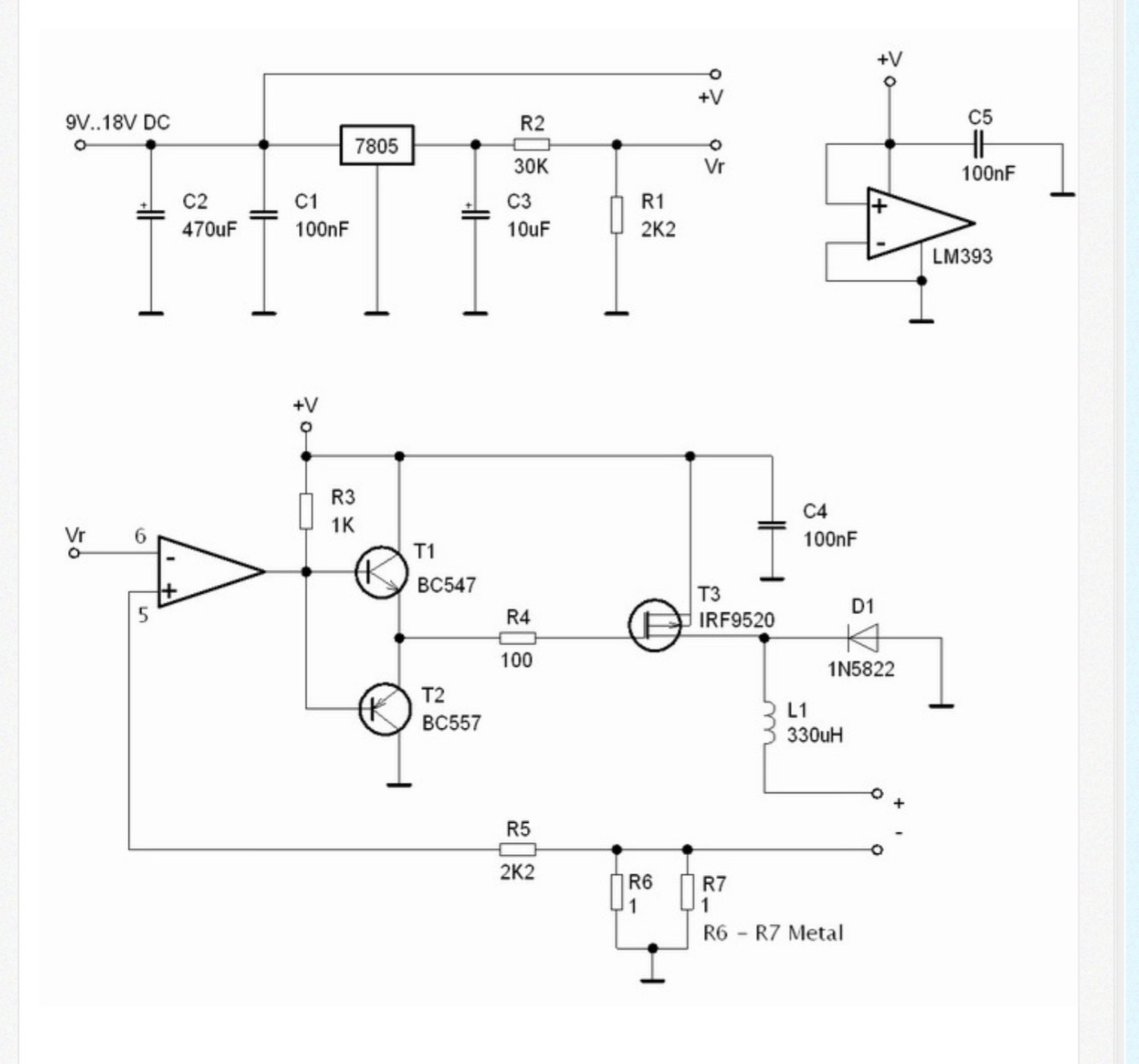

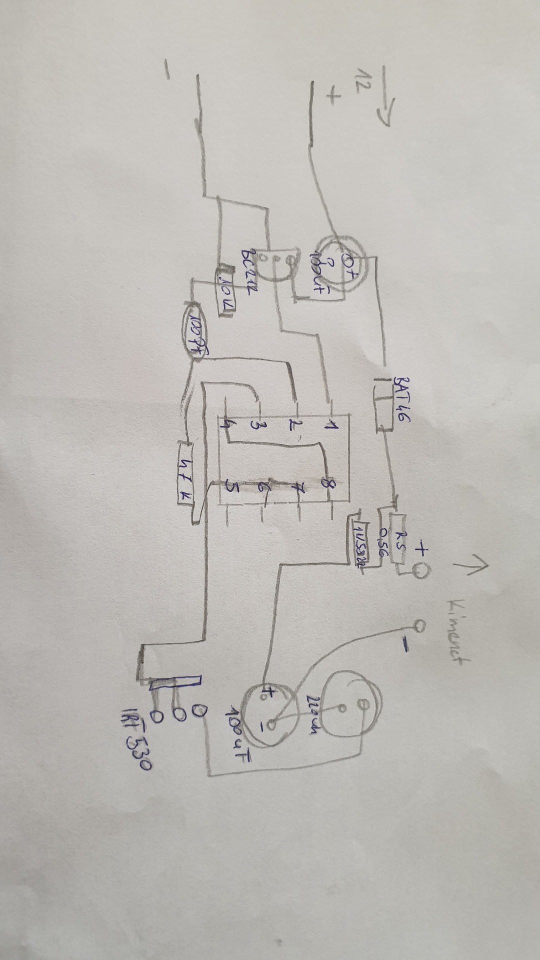

Helló. Segítséget szeretnék kérni. Egy power led meghajtót szeretnék építeni aminek a tápellátása 12V. A power led 3W 3.6v üzemi feszültésg és a led dióda áram 700mA. 2-3db ledet szeretnék működtetni. A mellékelt kép.alapján próbáltam megrajzolni de már feladtam...
(#) Skori válasza Mez hozzászólására (») Máj 30, 2020 / 1
Esetleg valami ilyesmit is megpróbálhatsz: Bővebben: Link
A 3db ledet sorbakötve, egyszerre is meg tudja hajtani 12V-ról.
A hozzászólás módosítva: Máj 30, 2020
(#) Mez válasza Skori hozzászólására (») Máj 30, 2020 /
Köszönöm szépen! Megpróbálom megtervezni a nyákot amiben sajnos nagyon gyenge vagyok...
(#) Mez válasza Skori hozzászólására (») Máj 31, 2020 /
próbálkozásaim...

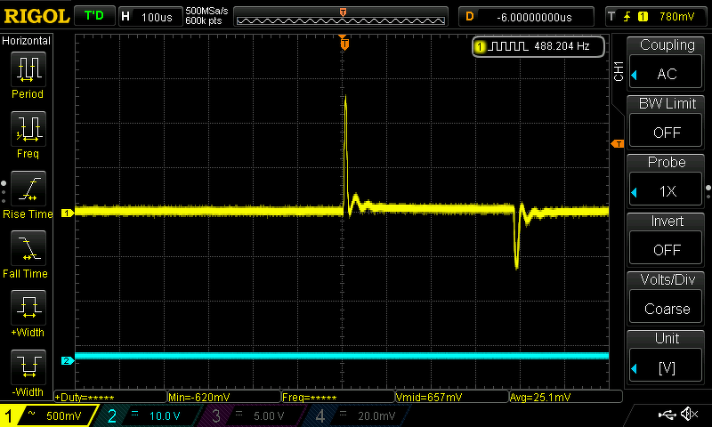

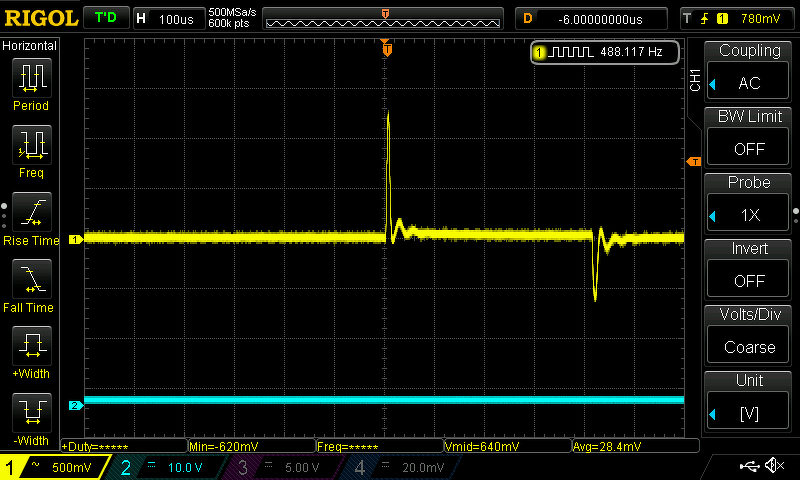

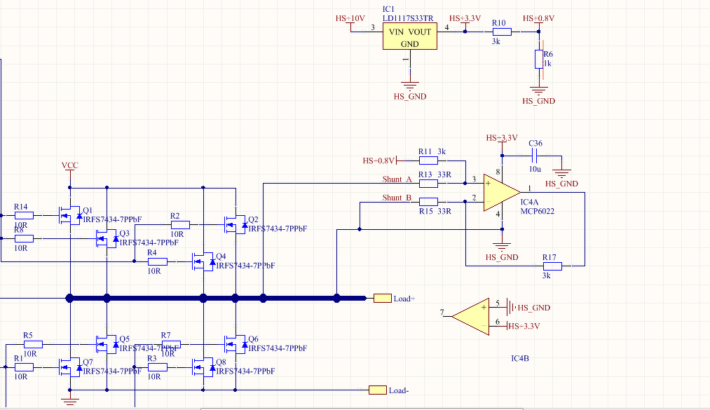

Belefutottam egy kis problémába amit nem tudok megoldani sehogy sem.
Adott egy nagyáramú mosfetes félhid aminek a kimenetén az áramot úgy szeretném mérni hogy a már használ 10x3mm-es rézsíneken mérem a feszültségesést.
Gyanítható hogy ez bizony eléggé alacsony feszültség. A távolság kb 5cm.
A kapcsolás a következő:
Standard differenciál műveleti erősítő MCP6022 a GND pontja a félhíd pontján lebeg.

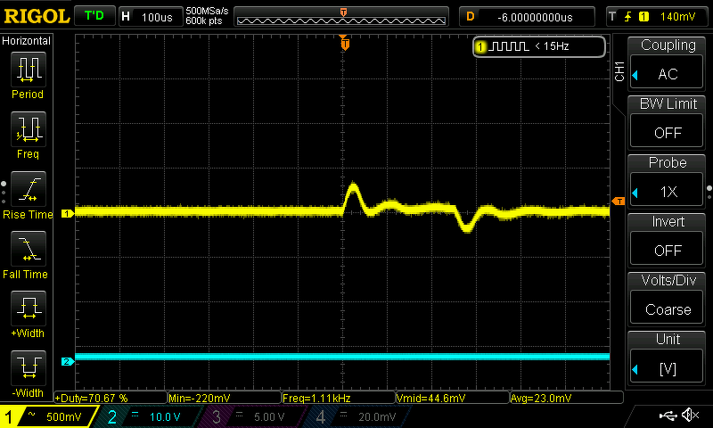

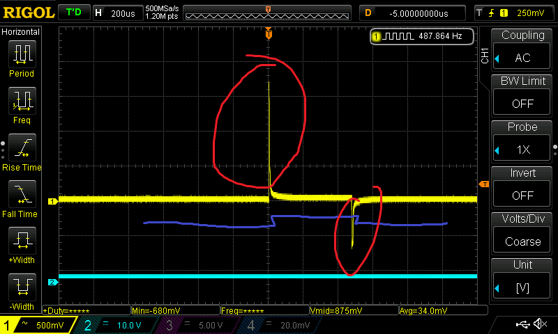

Felraktam két mérést. Az egyiken az látszik hogyha üresen járatom a félhidat akkor szinte tiszta a mért feszültség 0V kis offsettel eltolva és tranziens mentes. Ha viszont beterhelem 10-20A-es ohmikus terheléssel akkor furcsa kilövések jeletkeznek. Magát a bementi jelét nem tudom mérni mert nagyon alacsony kb 200-400uV os jel amit csak az ohmikus terhelés miatt képzelem szögletesnek.
A mért eredmény látva pedig a durva kilövésekkel nem tudok mit kezdeni.
Elsőnek arra gondoltam talán a félid kapcsolás és valamilyen kapacitív áram áttöltés belezavar a mérésbe, de nem hinném mert üresen kapcsolgatva megszűnik.
Gondoltam arra is hogy a mosfetek gate meghajtása vagy a kapcsolásnál a DS kapacitások áttöltése és nagy áram ejt feszültséget a söntön és azt látom, de nem mert meghosszabbítottam a a rézsít ahogy a rajzon is kb próbálom jelezni és így is jelentkezik.
Maga a műveleti kb 2x 2cm es terül el a panelen az ellenállásokkal alatta GND teliföld vezetősáv.
A sönthöz menő vezeték kb 5cm. Ha próbálom összesodorni az javít a helyzeten és csökkenti a túllövést de 0-ra nm tudom levinni.

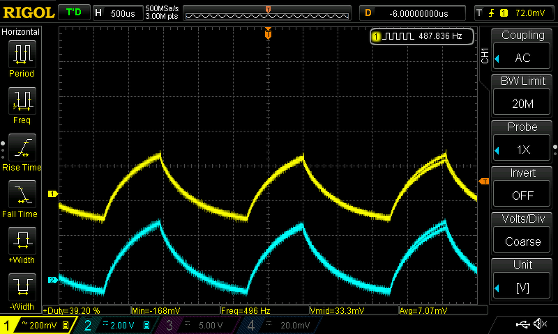

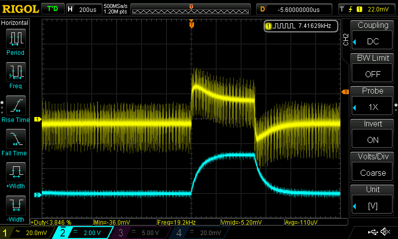

Próbálgattam adagolni kondis visszacsatolást párhuzamba R17-el de ahogy a 3db utolsó képen látszik csak lengővé teszi a kimenetet.
Valamelyest a sönthöz menő vezetélkez lehet köze a dolognak de az a baj hogy ezt közel ideálissá nem vagy csak sok kompromisszum árán tudnám tenni. Esetleg valami tuningolt kapcsolástehnikára gondoltam tudtok e ilyesmit? Valakinek hasonló tapasztalat?
Bármi ötletet szívesen veszek.

(#) ktamas66 válasza cimopata hozzászólására (») Jún 1, 2020 /
Esetleg egy aluláteresztő szűrő kell a söntre: Bővebben: Link
(#) bta válasza cimopata hozzászólására (») Jún 1, 2020 /
„"Ha viszont beterhelem 10-20A-es ohmikus terheléssel "”
Sacc/kb. mekkora lehet annak az 1Ω nagyságrendű ellenállásnak az induktivitása?
(#) cimopata válasza bta hozzászólására (») Jún 1, 2020 /
A terhelőellenállásra gondolsz? Biztosan van neki, de az pont az elenkező irányba válzoztatná és inkább simtaná a mért áram jelét.
(#) cimopata válasza ktamas66 hozzászólására (») Jún 1, 2020 /
Maga a sönt kb 30uΩ és kb 25-30nH számításaim szerint.
Kisit sok az induktivitása lehet rövidebbre kellene vennem akkor viszint még kissebb a mért jel és még speckóbb műveleti kellene, gy látatlanba pedig nem tudom mennnyi javítana a helyzeten. De ezt a kondis ellenállásos szűrést megpróbálom. SZámítás szerint kb 10Ω 50µF szűrés kellene Bár kicsit aggódom hogy végési pontja eléggé alacsony frekin lesz és belassítja a mérésem. Egy róbát megét.
A hozzászólás módosítva: Jún 1, 2020
(#) proli007 válasza cimopata hozzászólására (») Jún 1, 2020 /
Hello! Nem csak az R17-re kell kondi, hanem a "+" bemenet és a HS_GND közé is. Mert így a neminvertáló bemenetről, még egyszeres az erősítés.
(#) Peter65 válasza cimopata hozzászólására (») Jún 1, 2020 /
Szerintem is a "sönt" induktivitása felelős ezért. Nagyfrekis jelek mérésére speciális sönt kell. Ha a sínt vissza tudnád hajtani hajtűszerűen, az jelentősen csökkentené az induktivitását.
Pont amiatt kérdeztem, hogy érdemes a sönt + "mérővezetékek" induktivitására gyanakodni. Szerintem érdemes lenne kipróbálni, mennyit javít a helyzeten egy a terhelőellenállással sorbakötött Rt/Rs*30nH - Lt értékű tekercs...
(#) debe válasza cimopata hozzászólására (») Jún 1, 2020 /
Gondolom alapvetően váltakozó áramot akarsz mérni, így pedig szerintem alapvetően hibás a mérési elv, ez így csak problémák forrása lehet, hisz túlzottan kicsi a mérendő jel...

(#) cimopata válasza proli007 hozzászólására (») Jún 1, 2020 /
„Hello! Nem csak az R17-re kell kondi, hanem a "+" bemenet és a HS_GND közé is. Mert így a neminvertáló bemenetről, még egyszeres az erősítés.”
Próbáltam de sajnos nem volt érdemi különbség.

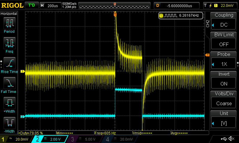

(#) cimopata hozzászólása Jún 1, 2020 /
Csináltam egy kimeneti áram mérést rendes söntön ohmikus terheléssel és egy másikat hozzáadott nagy fojtóval a kimeneten hogy simítsa az áramot, de még
így is jelentősen torzul a mérés. Lassan változó jeleknél jól mérne de gyors jeleknél...
Sárga a művelei mért jele.
Kék egy nagy ellenállású söntön mért valós áram jelalak.

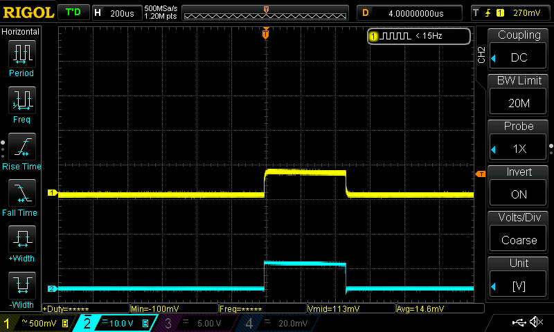

Igyekszem dokumentálni a dolgokat hogy együtt tanulhassunk belőle.

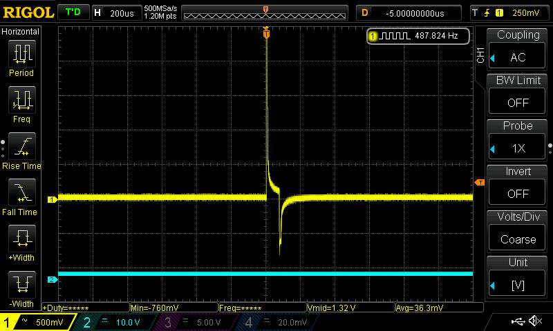

Próbaképp beraktam az egész rézsínes kiment után még sorosan 1db SMD 0,0005R 2W sönt ellenállást és annak a két pontjára kötöttem a két mérővezetéket ugyan úgy kb 5cm es vezetékkel minden ugyan az csak ez rendes söntön és nem a 5cm-es rézsín szakasz.
Adatlap szerint 500uΩ/4nH
Íme az eredmények:
Kék a tényleges áram
sárga a műveleti kimenete
A sín lesz a baj.... túl nagy a két mérőpont távoltása és így soros induktivitása. Úgyhogy ez a 10db panel kuka túl nagy meló átfaragni. Valami mást kell kitaláljak.
