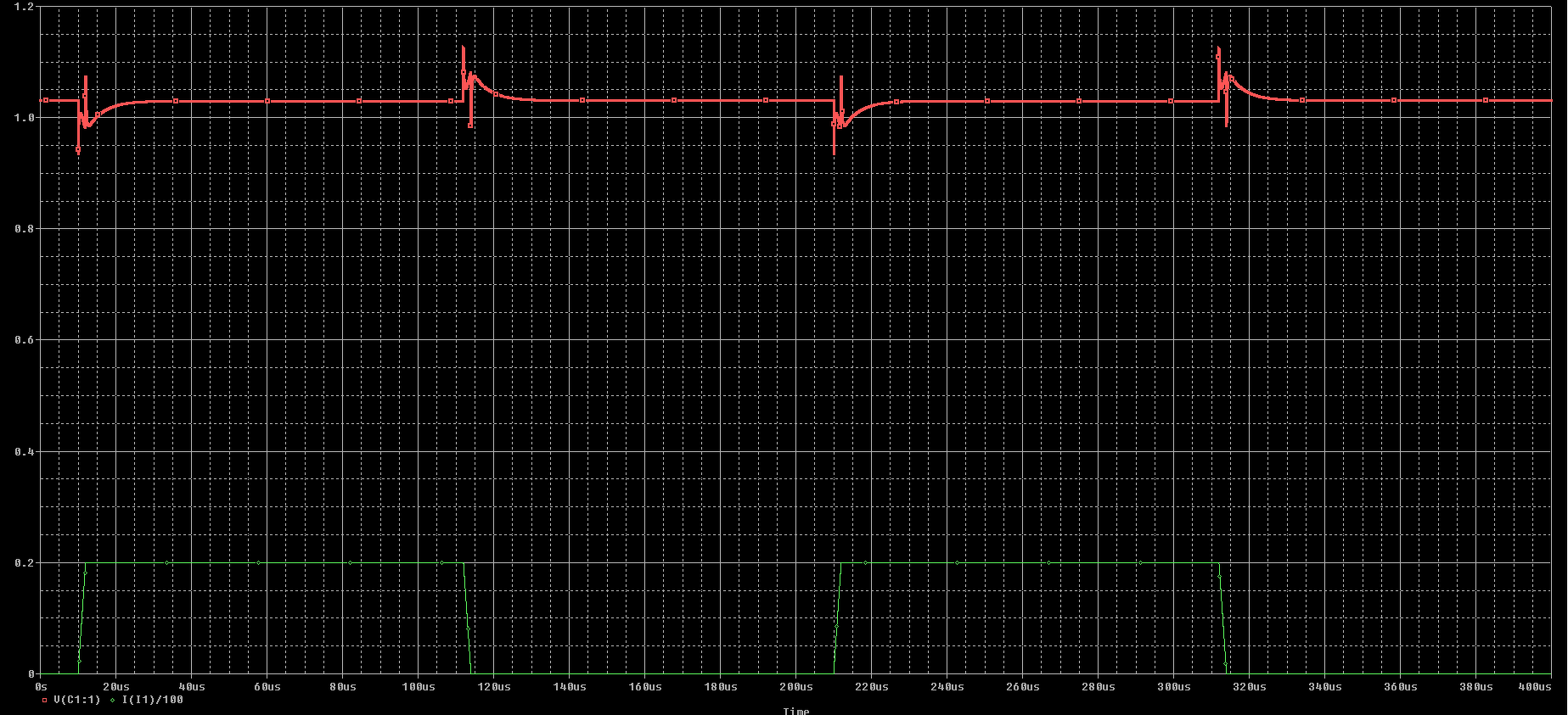

Jó értem, a terhelésből adódó csúcsáram 600A is lehet? Akkor vagy megfelelőbb elvet kell választani, vagy el kell fogadni, hogy az a négyszögjel nem lesz túl szép. Persze javíthatsz rajta, lehet játszani a kompenzálással illetve egy bizonyos határig a söntellenállás növelésével. (Vékony nyomtatott áramköri rézfóliacsík nem arra való, hogy akár csak csúcsban tizedwattok disszipálódjanak rajta!) Bár nem tudom, hogy miért annyira fontos a szép jelalak... érdemi segítséghez több információt kellene megosztanod, kezdve az elvárt pontossággal.

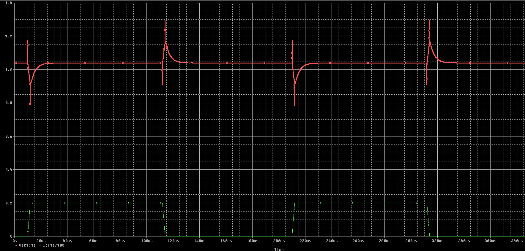

(#) cimopata válasza Peter65 hozzászólására (») Jún 3, 2020 /
Ahogy a legutolsó múltkori hosszászólásomban a mérésen látszik beraktam egy 0,5mOhm 2512-es 2W os SMD sönt ellenállást a kimenetre. Azon mérve a és felerősítve ugyan azzal a műveletivel és bekötési hosszal jelelak szerintem elfogadhatóan ideális volt.
Tudom nem 30uOhm hanem 500- tehát em is kell olyan apró jelet erőősteni hanem viszonylag nagyobb jelből dolgozhat de valószínűleg itt az rézsín önindukivitása ami számottevő.
Igaz visszahajthatnám a a mérővezetéket a sín alatt végighozva de 1,6mm vastag a panel és van még pár csavar is az útban így nem lenne még gy sem ideális.
Amúgy az eddigi mérésnél is látam hogy javol a jel ha szépen végigsimítom a snen a mérővezetéket de nem tudtam teljesen megoldani.
Egyébként leszimuláltam a söntöt , és ugyan azt a jelet adja vissza amit mértem is. Beraktam szűrőtagot de az sem segít.
SMD sönt kell úgy néz ki nincs mese. FETen mérni nem jó mert egyrész kapuzni kell a mérést akármikor nem mérhetek másrész hőmérséklett függő.
Árammegosztás nem lesz egyenlő tudom, pl 8 fentél ha 1 fet 1.5mΩ akkor 250uΩ soros sönt eléggé felborítja de szerintem nem baj mert pont ezért lenne arányosan kompenzálva programban.

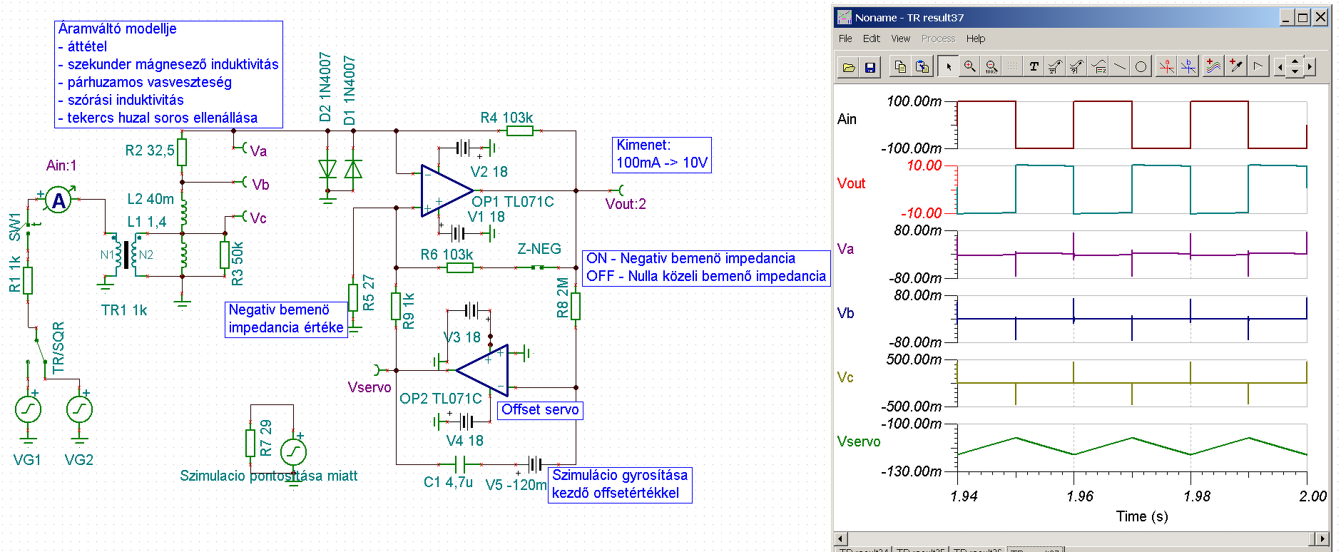

(#) Skori válasza Skori hozzászólására (») Jún 11, 2020 /
Péterrel beszélgettünk az áramváltós mérésről, és piszkált a dolog. Elkezdtem áramkör-szimulátorban modellezni egy áramváltót, és hozzá egy erősítőt. Preciz mérést is meg lehet csinálni
kommersz opampokkal. Kell egy áram feszültség konverter (1db opamp) ami DC csatolt erősítőként dolgozik, de olyan kialakítással hogy az áramváltó tekercs huzaljának ellenállását megközelítő negatív bemenő ellenállása van. Így az áramváltó vasmagjának gerjesztése, és az általa bevitt hiba drasztikusan csökkenhet. Nagy erősítés esetén persze hatalmas offeszthiba lesz egy kommersz opamp-al, ezért a második opamból lehet egy offszet szervót csinálni, ami megoldja ezt a problémát. TINA-ban remekül működik!

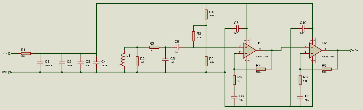

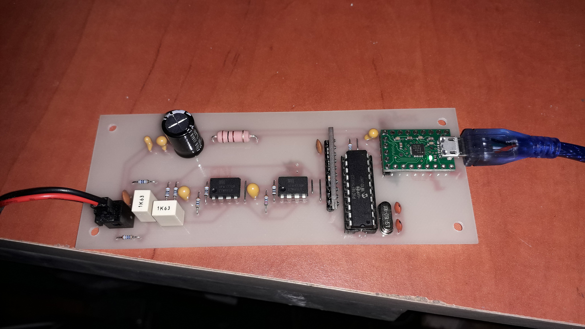

(#) Bakman válasza Lacaboy hozzászólására (») Jún 11, 2020 /
Lásd mellékletek. Elvileg megoldható egy lépésben is az erősítés de nem javaslom, nehézkes lehet az erősítés kézben tartása.
L1 jelképezi az áramváltót. Ha jól emlékszem, 100 Ω-os ellenállást kell vele párhuzamosan kapcsolni. Az egészet összerakhatod próbapanelen kísérletezni vele, olyan alacsony a működési frekvencia (50 Hz), hogy gerjedéssel, szórt kapacitásokkal nem nagyon kell számolni. A kimenet csak kis mértékben terhelhető R1 miatt de egy komparátorral/feszültségmérővel kiegészítve bárhova el lehet jutni.
R1 ellenállás is lehet 1/4 W-os. Nálam azért ilyen kövér, mert amikor terveztem és építettem a NYÁK-ot, csak 2 W-os volt kéznél.
(#) Bakman válasza Bakman hozzászólására (») Jún 11, 2020 /
Hiba a kapcsolási rajzban: C7 és C10 kondenzátorok 100 nF-osak.
(#) Skori válasza Peter65 hozzászólására (») Jún 12, 2020 / 1
Berakom az áramkör szimulációt az áramváltó erősítőjéről. Alaphelyzetben háromszögjellel teszteltem, mert azon hamar meglátszanak a torzulások, de amúgy a négyszögátvitele is egész jó, a jelalak szép, egy kicsi tetőesése van csak a négyszögnek a kimeneten. A modellbe beleépítettem az egyik általam lemért áramváltó saját induktivitását, és ellenállását. A vasveszteséget, szórását csak saccoltam (de a modellben viszonylag széles tartományban változtatható, és nem okoz nagy galibát). Szerintem ilyen módszerrel egészen kicsi áramok is mérhetők lennének.
Persze az áramkört a felhasználni kívánt áramváltó paramétereihez kell igazítani.

(#) Skori válasza sdrlab hozzászólására (») Jún 12, 2020 /
Az AC csatolókondival nagy tranziens lengéseket tud produkálni az áramváltó induktivitása. Az áramváltót nem érdemes nagy impadenciával lezárni, vagy fogalmazhatok úgy is, hogy minél kisebb impedanciával zárjuk le, annál kisebb lesz a vasmag gerjesztése, és annál kisebb mérési (linearitási és fázis) hibát visz be. Az alacsony impedanciák, és az alacsony frekvencia nagy kapacitású csatolókondit követelne meg. Ha AC csatolás esetén nem elég alacsony a határfrekvencia akkor jelentős fázis és amplitudó hibával lehet számolni.
Persze nem muszáj így csinálni, és attól is függ, hogy mi a mérés célja, és mekkora pontosságra van szükség, és milyen nagyságú áramot akarunk mérni. Ez a megoldás ugyanúgy két opampot használ, mint a korábban berakott megoldás(ok), és alkatrész mennyiségben sincsen nagy eltérés, tehát ez egy alternatív megoldás a feladatra ha úgy tetszik. Főleg kicsi áramok méréséhez használható jól. De érdemes lehet eljátszani egy másik megoldással (szimulátorban, vagy akár élesben) és összevetni a kapott eredményeket.
