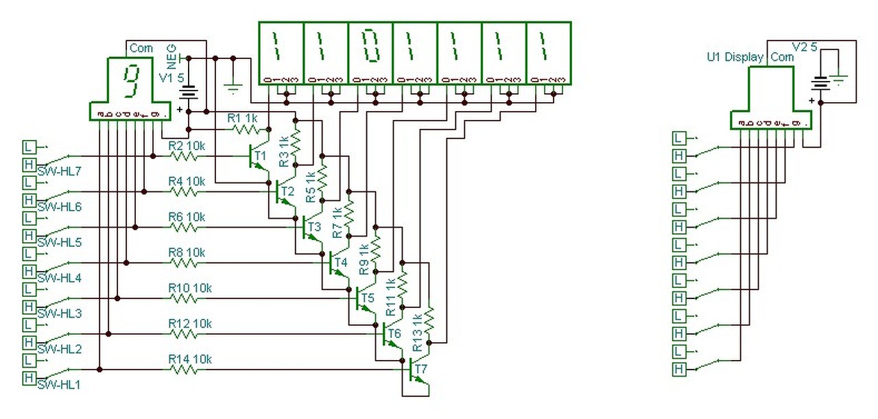

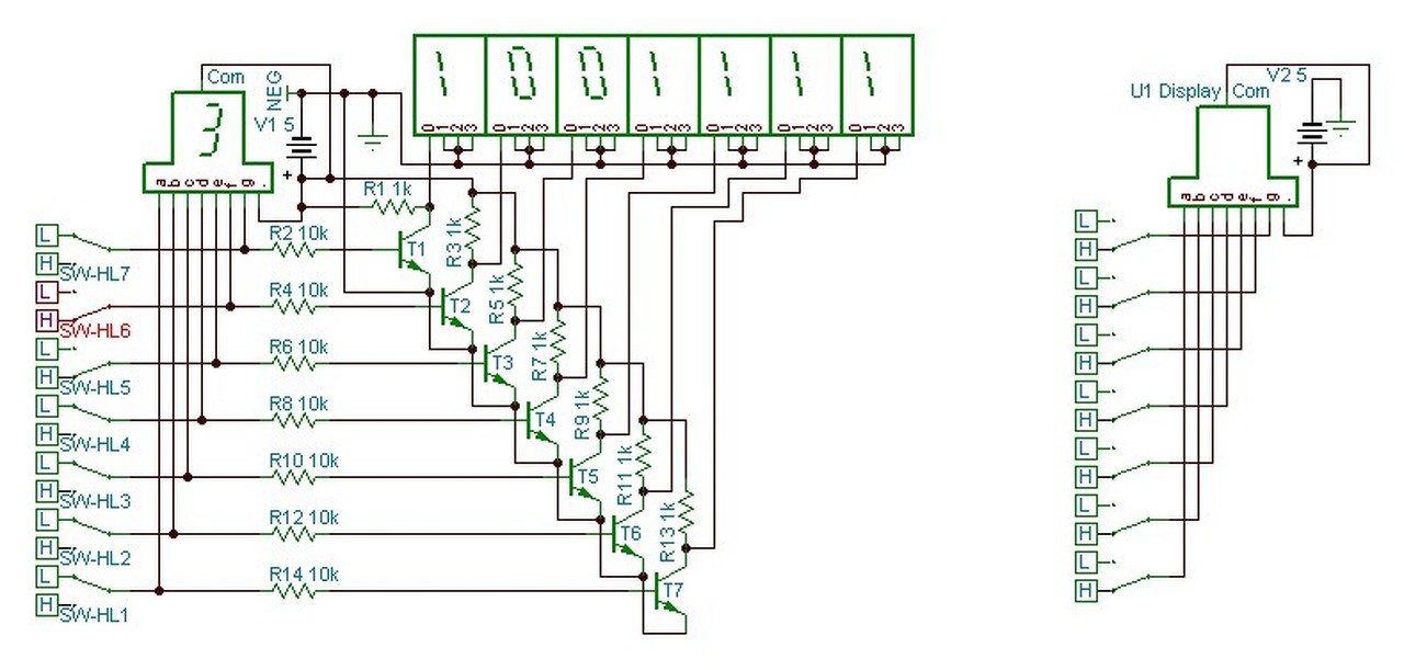

(#) asm válasza Inhouse hozzászólására (») Szept 1, 2014 /
Azokat csak végigpróbálgattam, ennyi. De azt csak érzékeltetésként írtam le, hogy össz-vissz ennyi, ami saját kútfőből ment, a többihez már kb. lövésem sincs, hogy hogy megy a dekódolás.
Még a BCD fogalma is tök új volt nekem, amit páran emlegettetek, most el kezdtem olvasgatni róla neten, de még nem vagyok benne biztos, hogy ez a része világos - mármint hogy mire kell, de kb. már sejtem.
P.S.: elnézést, kicsit hülyén állnak a kapcsolók - ti.: szimuláció után a kapcsolókat mindig visszaállítja a program, de a kijelzőket nem -, a második kép már ilyen szempontból helyes. De ez csak egy példa....

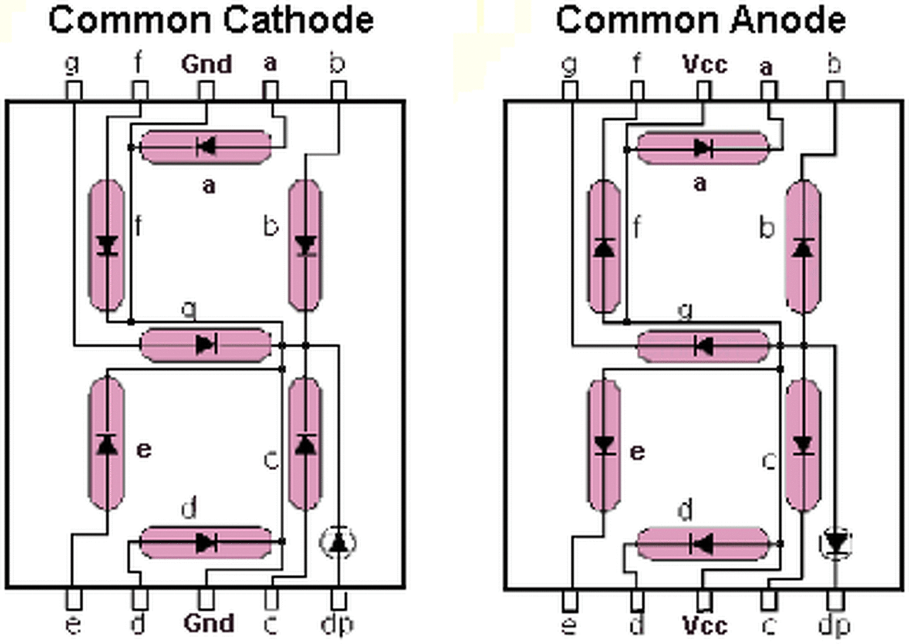

(#) szabics válasza asm hozzászólására (») Szept 1, 2014 /
Ez egy 7 szegmenses közös katódos kijelző szegmenskódjai. A következő sorrendben. GFEDCBA 7 bites csoportokba kell szervezni és közvetlenül a kijelzőt meghajtani. Ahol logkai 1 van ott a szegmens világit.

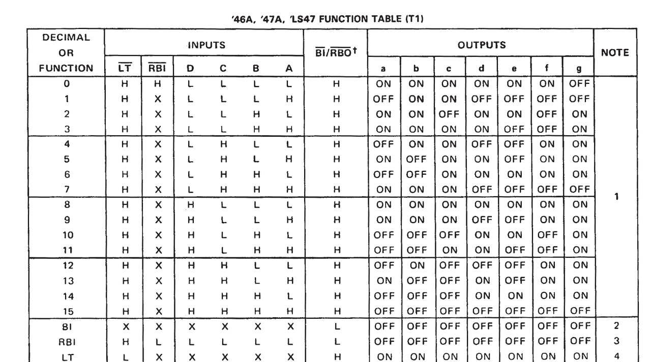

(#) Hp41C válasza asm hozzászólására (») Szept 2, 2014 /
- Az 74184-74185 adatlapján a Figure 8. egy 16 bites bináris szám BCD -vé alakítását mutatja be. Szerintem a 74184 - 74185 elég öreg ahhoz, hogy ismerje bármalyik szimulátor. Ehhez a feladathoz potom 16 darab kell belőlük, darabonként 100mA tápárammal - azaz 8W teljesítményigénnyel. Valamit mond az is, ha egy elemet nem készítenek el modernebb technológiával (LS, HC változat nem készült belőlük).

(#) szabics válasza Inhouse hozzászólására (») Szept 2, 2014 /
Igazad van ez még véletlenül sem bináris. Ez egy kijelzőhöz tartozó szegmenskód, csak hasonlisd össze ezt
