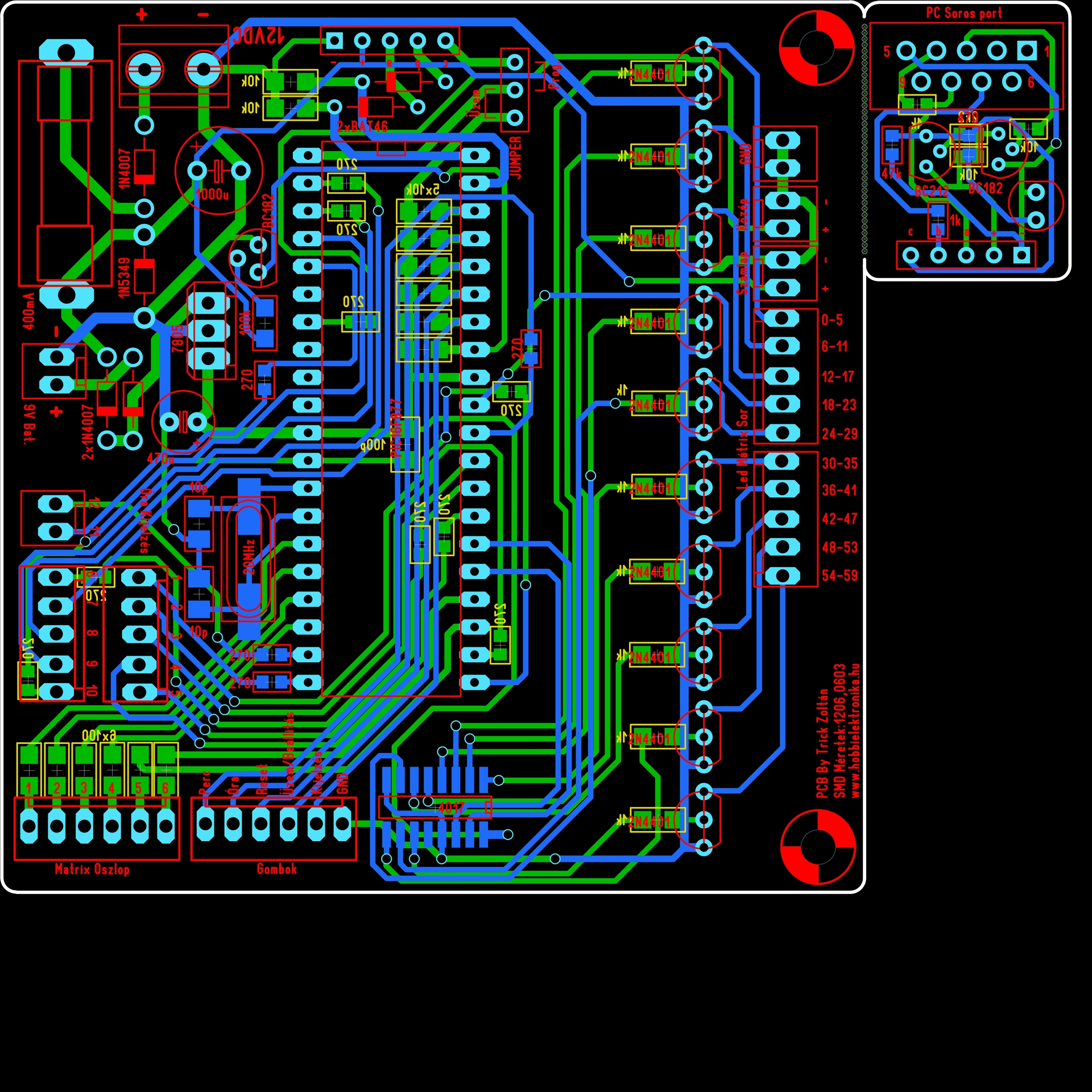

Olyan eldöntendő kérdésem lenne, amit a Ti (segítségkérőknek nyújtott) tapasztalatotok alapján valósítanék meg. Írok egy cikksorozatot, melyet olyan amatőröknek szánok, akik nem tudnak még mikroprocesszorokat programozni. Ellenben a sima furatszerelt panelokat össze tudják rakni. A NYÁK-ot is le tudják gyártani hozzá. De! Mennyire egyszerű számukra a kétoldalas, aránylag részletgazdag nyák legyártása? Van benne átvezetés is, amit persze nem galvánnal oldanának meg. Vagy, tervezzem meg mindenképpen egyoldalasra, 1/10 inches vonalvezetésűre, amit tuti "bárki" legyárt, nem foglalkozva a nyák méretével. A mellékelt képen a tervezendő egyik oldala. Ez 5*5cm-es. Köszi a segítséget és a rám szánt időt!
Ha amatőröknek (hobbistáknak) szánod a cikket, akkor: egy oldalas és teleföld nélküli legyen. Egyrészt könnyen átlátható, másrészt akár vékonyabb alkoholos filccel is megrajzolható.
Beesik egy-két átkötés? Annyi baj legyen. Vékony vezeték, levágott alkatrészláb minden hobbielektronikásnál akad, ugyanakkor furatszerelt IC-k lábai közti vezetősáv már komolyabb kézügyességet kíván. Aki sűrűbb vonalvezetést szeretne az meg fogja találni a módját annak, hogyan is lehet megugrani a feladatot (fotózás, vasalás, később NYÁK gyártatása). Elég, ha a kezdő lépéseket megmutatod, a többi a delikvens dolga.

Ha otthoni gyártásra tervezed a panelt, akkor a PAD méretek ne a gyári PAD / VIA méret legyen mint a rajzodon. Amennyire lehet, legyen "húsos" az a PAD mert nehéz lesz különben megrajtolni és ha a fúró lekapja, még nagyobb szívás.
A programozás és a panelkészítés között nincs ok okozati összefüggés A panel gyártási nehézsége nem az 1/10 kiosztáson múlik, hanem a sávok szélességén ! És ez ráadásul még egyén, és eljárás függő is. Aki fotozni, vagy dry-al tud bánni annak ez nyilván nem akadály. Aki a vasalóval maszatol, annak négy egyenes vonal is lehet akadály. A panel tervezés és készítés egy külön téma az elektronikán belül.
Én inkább csinálok átkötéseket mint kétoldalast, amíg ennek mennyisége nem problémás. Vonalvastagság és pad-méret az itt szokásosnál nálam erősebb, amíg van erre hely. Parányi pad-ek maratáskor, kissé mellé fúráskor, és forrasztáskor problémásabbak.

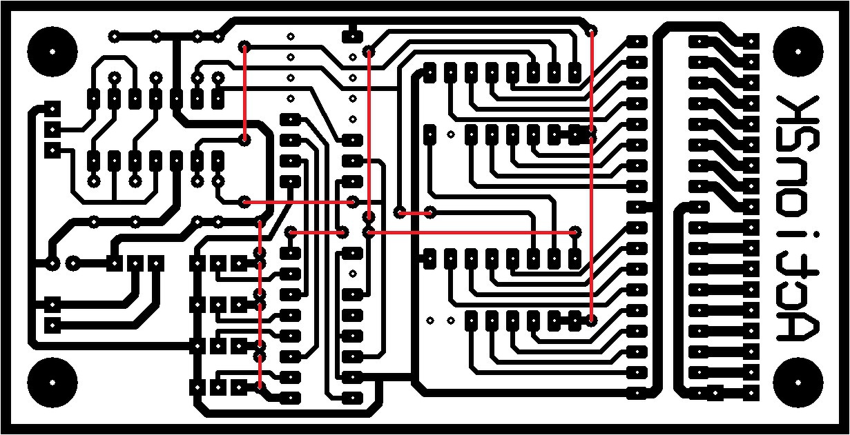

Lehet csak nekem probléma de ...
Ferde átkötések. Alkatrész oldalon IC lábak között átkötés. Egymást keresztező átkötések. Két átkötés szorosan egymás mellett. Biztos jók ezek így?

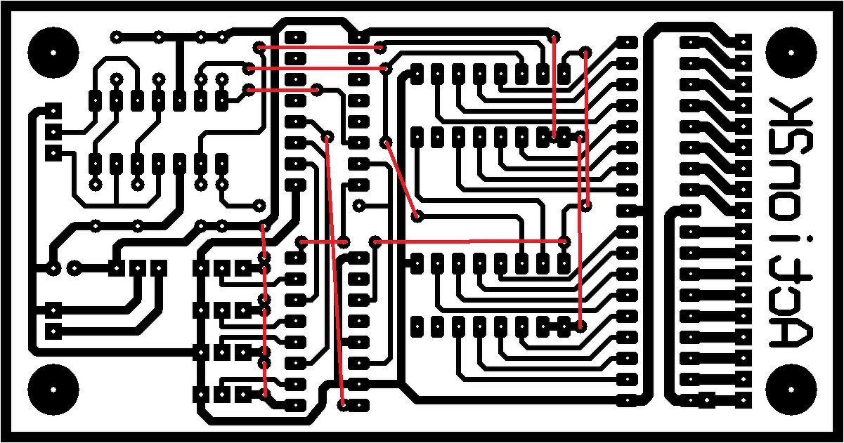

![]() Már csak egy ferde átkötés. Egyenlőre nem találtam jobb utat neki. IC lábak között szigetelt ajánlott, ha valaki nem olyan pontosan tudja elvezetni a tömör vezetékeket. De forraszthatja a másik oldalra is a szigeteltet, az is jó megoldás. Egymást keresztező átkötések? Hol látsz ilyet? Ja, a fentin? Itt már nincs. Ráadásul teljesen megszűnt, így már csak 14 átkötés.A két szorost is távolabb tessékeltem egymástól. Így már megalkuszunk? A hozzászólás módosítva: Márc 29, 2021
Bár nem nekem, de észrevételem, javaslatom. Amikor huzalozást viszek el iC lábak közt, amik nincsenek bekötve, használva, ott csak jelzésszerű pad-okat csinálok a fúrás miatt.
Átkötésre még ott sosem gondoltam, illetve nem volt rá szükség. No igen, a ferde átkötés nem szükséges, kicsit igazgatva a környéken levő huzalozásokat, lehet neki helyet csinálni vízszintesen. Továbbá: Némelyik huzalozás nagyon közel megy el az IC lábak mellett, szerintem. A hozzászólás módosítva: Márc 29, 2021
Köszönöm, jó ötlet! Újra tervezés! Ettől még pár átkötés kiesik. No... csak csak alakul, mint aza a bizonyos púpos gyerek.

A PAD/VIA furatok mind 0,5 mm legyen. (mert most nem egyforma)
Így valamivel jobb lenne. (kép)
Nincs ferde/alkatrészlábak között átmenő átkötés. Már csak 12 átkötés van.

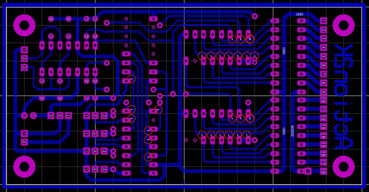

![]() Ha maratáskor picit megmarja a PAD/huzalozás szélét, akkor már nem is lesznek olyan közel. Kettő helyen van ahol 10th csak a hely, 26 helyen 12th, a többinél ennél több. Másik képen látható.
A vezetősávokat nyugodtan közelítheted egymáshoz, akkor a forrszemektől távolodik. Egyébként számomra elég értelmezhetetlen az, hogy "közel van". Nem 230 V fog szaladgálni a nyákon.

Idézet: „számomra elég értelmezhetetlen az, hogy "közel van". Nem 230 V fog szaladgálni a nyákon.” Én biztosan a vezetősávokat közelebb raknám egymáshoz inkább, semmi nem indokolja a pad-okhoz ennyire közel végigsuhanni a vezetősávot. Elég lenne a szigetelési távolságokat olyan szélesre venni, mint a vezetősávok és egészségesebben nézne ki. De biztosan így is jó lesz. Sok sikert! A hozzászólás módosítva: Márc 29, 2021
