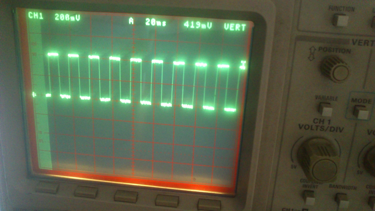

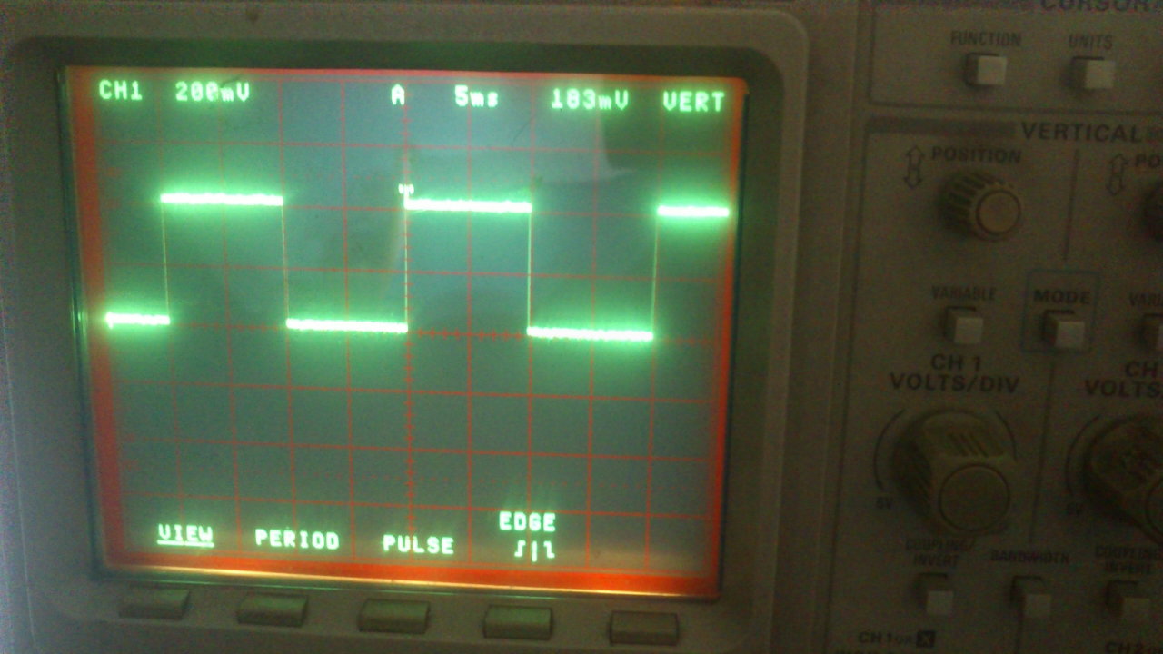

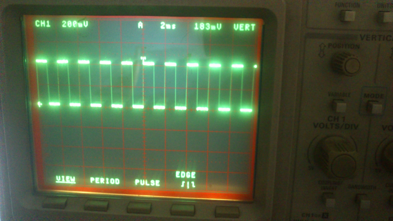

(#) c27 hozzászólása Jan 31, 2018 /
Elindítottam a szkópot, pár dolog ami furcsa nekem miközben a kalibráló négyszögjelét néztem:
1. A kurzor csavargatása time beállításnál behoz bal szélre egy csíkot lásd 1. kép, majd a 2 kurzort középre teszi, alapból bal szélen van. Eltüntetni nem tudom, csak ha az auto funkciót megnyomom. Azt nem teljesen értem miért csinálja ezt.
2. A másik érdekesség, hogy ha nézegetem a kalibráló négyszögjelét és közben csavargatom a időalapot alapból 10ms/div a négyszögjel 20ms 2 beosztás. Felmegyek 5ms/div-re 4 beosztás a négyszögjel ok, majd 2ms/div esetén 1 beosztás a négyszögjel periódusideje. Annyira még nem futottam át teljesen a leírását, de a kalibráló négyszögjele nem fix frekvenciájú?
Egyéb apróságok még előfordultak, de inkább esztétikai hibák, plusz a venti kegyetlen hangos, talán csapágyas lehet, de minimum a takarítás ráférne. Por biztos van benne dögivel, a kijelző plexi lapján is van belülről ami kicsit zavaró.
Még böngészem a manuált, hátha ráakadok arra mit néztem el.
Bocs a képekért az ablak szembe van.
