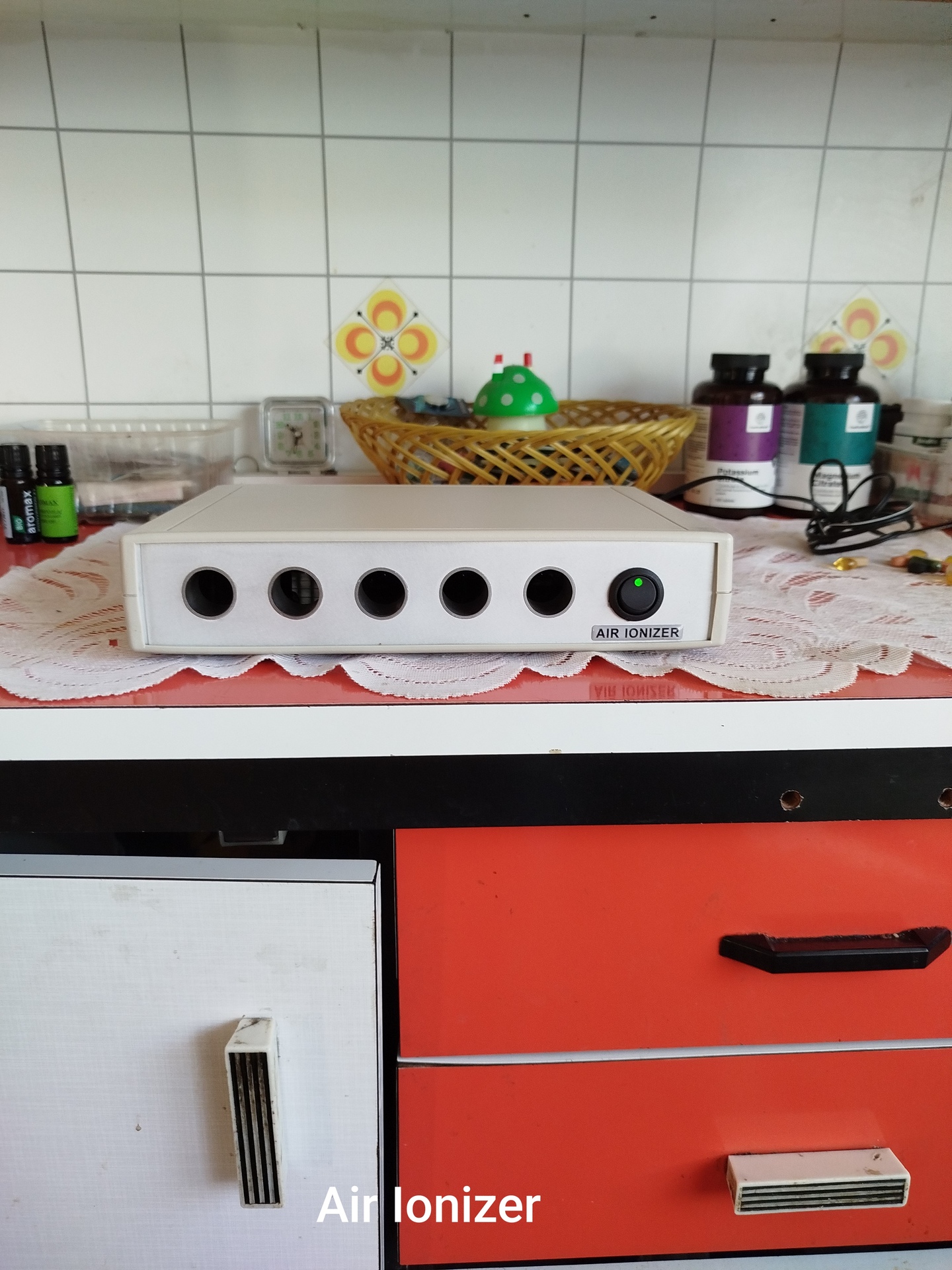

(#) műszerész szki válasza uniman hozzászólására (») Vas, 14:05 /
na végre valaki... ügyes vagy, gondolom olvastad és láttad az index fórumon a képeimet, radios' nick alatt, de ide is fel raktam,ionizátor+ózonizátor leírást, ami perfect eltünteti a konyhai szagokat,/ide értve a dohányzás,utáni füst maradványokat/ a penészt és a vírusokat is elpusztítja.
próbálok keresni képet, ha megtalálom a laptopon, fel teszem ide.
A belsejéről is.
(#) műszerész szki válasza uniman hozzászólására (») Vas, 14:12 /
Én még 2009-ben készítettem az első szériát, de már azokban is koracél hegyek, és 22es szintén koracél porgyűjtőcsövek voltak beépítve.
Túl vagyok ezeken, jelenleg a szobában konyhában, két fok.átkapcsolható impulzus ionizátort használok.
A levegő mínősége a 28-30fok melegben is friss pihentető, anion dús.
Az ionizátor müködési frekvenciája 18,2KHz~ ,egy 556 Ic.vel, és High speed tranzisztorral, valamint HV.imp. trafóval üzemel.
A drive tranzisztor,mind két frekvenciát erősíti, és rá modulálja a meghajtó transzformátorra, ami kisméretű kb.1,5cm. EI lemezelt tr.
a modulációs jel frekvenciája, ELF ' 26Hz~
amikor ez is on állásban megy, halk búgó hang észlelhető,a kiáramlók közelében.
nem zavaró.
