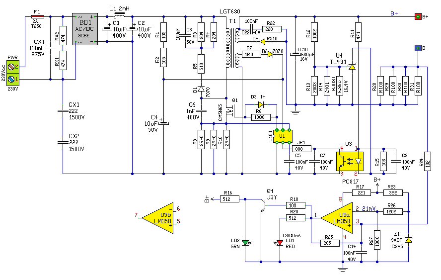

(#) proli007 hozzászólása Ápr 28, 2025 / 4
PARKSIDE töltő
Hello! Megpusztult a sógorom aksitöltője és mivel sok minden letérdelt benne, vettem akciósan egy másikat. Igaz, nem ugyan az, mert az eredeti négy cellás, ez meg három.
Így kirajzoltam, hogy fel tudjam emelni a feszültséget 16,4V-ra. Közreadom, hátha jól jön valakinek.
Szinte biztos hogy vannak benne hibák, mert az alkatrészek feliratának zöme nem, vagy rosszul olvasható. De hátha így is segítség. De ha valaki felhívja a hibákra a figyelmem, megköszönöm, és kijavítom.
(#) Ktulu válasza proli007 hozzászólására (») Máj 11, 2025 /
Szia.
C10 feszültségét is emelni kellene. (a rajzon)
(#) proli007 válasza Ktulu hozzászólására (») Máj 11, 2025 /
Én, a panelról olvasgattam le és ha igaz, ez volt benne.

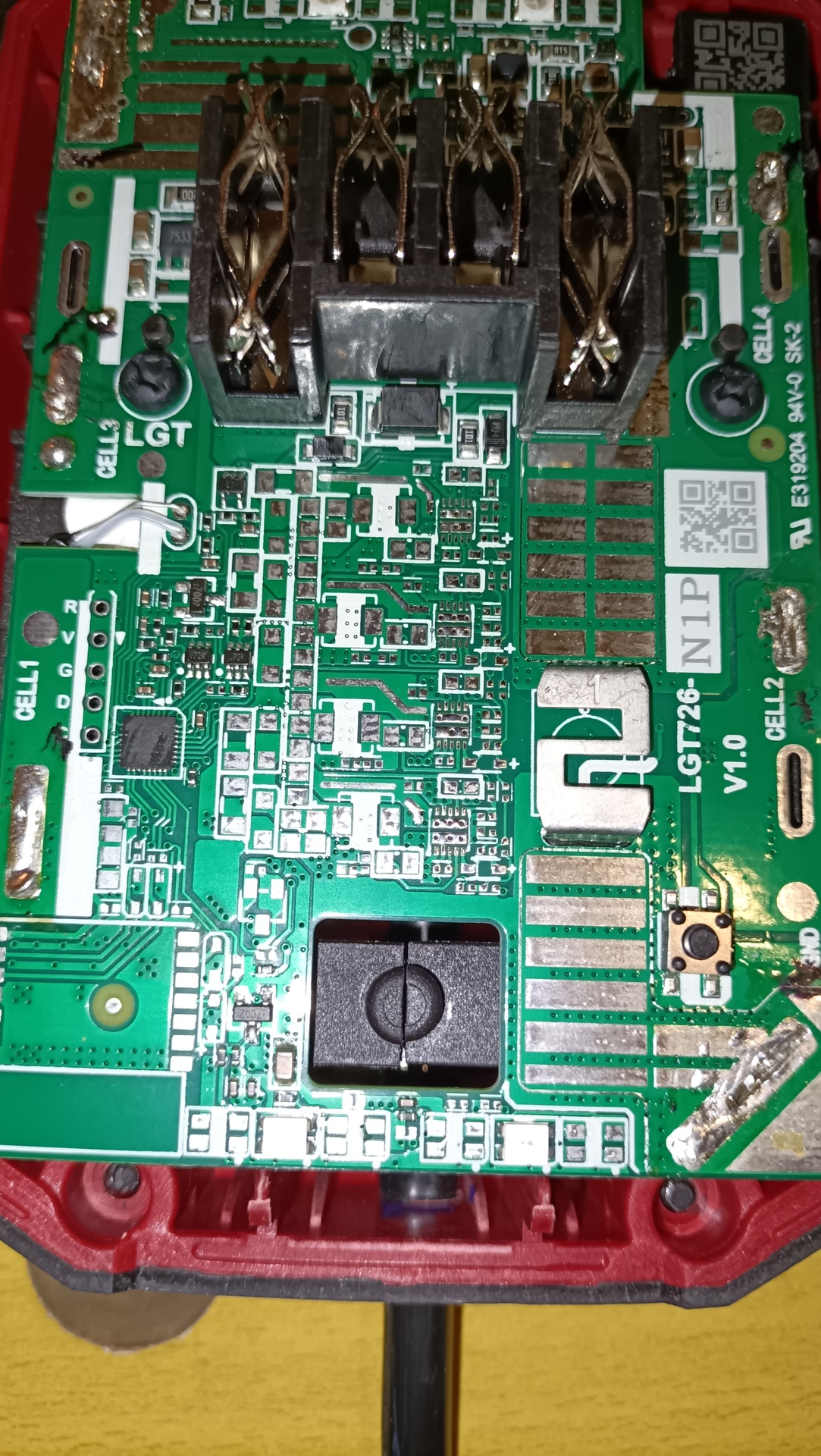

(#) Pali79 hozzászólása Nov 10, 2025 /
X20V hiba
Van néhány X20V akkum. Az egyik 2Ah-s a legutóbbi használat után töltőre téve hibát jelez, a piros és a zöld egyszerre villog. Az akku töltés jelzője pirosat jelez ha megnyomom a gombot. Szemre nem látok megégett alkatrészt. A panel egy része le van öntve valami átlátszó cuccal. Le lehet dörzsölni ha nagyon kell.
Van valakinek valami tippje, hogy hol kezdjem a hiba keresést?
(#) pipi válasza Pali79 hozzászólására (») Nov 10, 2025 /
A cellákat egyesével megmérted?
(#) Pali79 válasza pipi hozzászólására (») Nov 10, 2025 /
Igen, 2.9V körül vannak.
(#) GyurikaBx válasza Pali79 hozzászólására (») Nov 10, 2025 /
Túl van merülve az akkupakk, ha van szabályozható tápegység a közelben akkor arról egy pár perc töltés után a töltőbe betéve már fogja tölteni!
(#) Pali79 válasza GyurikaBx hozzászólására (») Nov 10, 2025 /
Cellánként vagy az akkupakk két végére kell adni a feszültséget? És mennyit?
Az akkupakk két végére ahová a töltő is csatlakozik!
(#) user1914 válasza Pali79 hozzászólására (») Nov 10, 2025 /
Cellánként feltölteni mindegyiket 4,1 V-ra és max 500 mA árammal.
