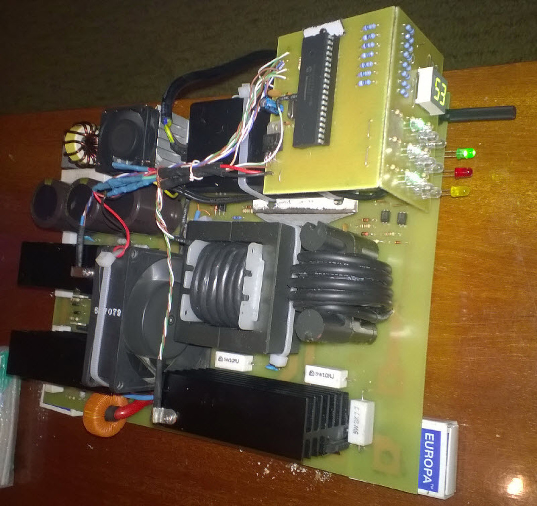

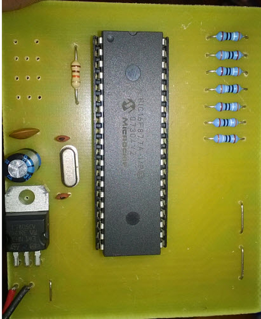

Most irok ide elöször, de segitsegeteket kernem.
Utanepitek egy inverteres hegesztö gepet es mint a kepen is latszik PIC IC.-vel vannak a höerzekelök illetve a digitalis ampermerö keszitve.
Tudna-e valaki ebben segiteni, hogy hogyan kell elkesziteni, esetleg valakinek van-e ilyen rajza vagy hogy hol talalok ilyen rajzot.
A fenykepen jol latszik, hogy PIC16F877A van benne.
Megjegyeznem, hogy aki epitette az invertert nem tette közze a panel tervet, meg semmit.
Minden megoldas, ötlet, bar mi ami a megoldashoz közelebb visz erdekel.
Persze esetleg valami program ami vezerli az egeszet.
A valaszokat elöre is köszönöm.
Üdv.: Gabor
A hozzászólás módosítva: Dec 21, 2020
(#) Bakman válasza korozsi hozzászólására (») Dec 21, 2020 /
Hogyan akarod utánépíteni, ha semmilyen dokumentáció nincs róla?
Inkább itt nézz szét: Bővebben: Link.
(#) kaqkk válasza korozsi hozzászólására (») Dec 21, 2020 /
Ha szerencséd van a készítő nem tolta rá a picre a kódvédelmet , akkor kiolvasható (és lementhető) a pic tartalma,pickit2-pickit3 pic égetővel .
(#) foxi63 válasza korozsi hozzászólására (») Dec 21, 2020 /
Ha esetleg a programozás sem menne. megoldható 1db
LM339 IC és 1DB ICL7107 -es ic-vel is nem kell feltétlen PIC-et programozni.
Ahőmérsékletet a komparátorok ellenőrzik, a kijelzést meg felügyeli a másik.
A hegesztő vezérlésébe eleve nem szól bele a PIC
üdv.:Foxi
Nem ismerem a rendszert de nagy valószínűséggel a PIC csak mérő/ellenőrző egység, a vezérlésben nem játszik szerepet. Esetleg kapcsolgatja a ventilátorokat. Könnyen lehet, hogy anélkül is működik bőven. A hegesztőáram szabályzását nem olyan egyszerű (talán nem is lehet) megoldani ilyen kaliberű mikrokontrollerrel.
Kicsit körbenéztem, 25 000 Ft-ért már lehet kapni hegesztőgépeket. Nem biztos, hogy megéri otthon ilyennel foglalkozni. Amennyiben az építés öröme hiányzik, akkor nem szóltam.
(#) korozsi válasza foxi63 hozzászólására (») Dec 21, 2020 /
Köszönöm a reagalasokat.
A geppel kapcsolatban minden dokumentacio meg van, csak a PIC.-es es a kijelzö panelrol nincs semmi. A PiIC mint Bakman valaszolt, csak merö es ellenörzö funkiot tölt be, semmi egyebet. Ha nincs benne attol a gep meg müködik. Viszont nekem tetszik az az egesz.
25000Ft az meg milyen hegesztö gep, valami jo kinai amibe szinte annyi minden van benne amivel eppen müködik, az egy...... nem akarom titulalni.
A kod kiolvasas sem lehetseges, mert ki tudja mi van azzal aki keszitette a gepet, hisz mar 11 honapja nincs fent a forumon.
Egyenlöre foxi63 latom a leg jarhatobb utnak. Hogyan gondoltad, valami ötlet,rajz stb.
Üdv.: Gabor
(#) sonajkniz válasza korozsi hozzászólására (») Dec 21, 2020 /
Lehet tudni pontosan, hogy mit mér, mi alapján?
Mert ha pl. kap egy 0-5V-ig terjedő jelet az árambeállításnak megfelelően, arra könnyen összedobható egy kijelzés.
(#) korozsi válasza sonajkniz hozzászólására (») Dec 21, 2020 /
Igen lehet tudni mit mer, elöször is hömersekletet harom szenzoron keresztül. A masik az aram erösseget,a potmeter elforgatasaval a kijelzön csökken illetve nönek a szamok az az max allasban kb 140 minimum allasban kb 20 ampert mutat.
