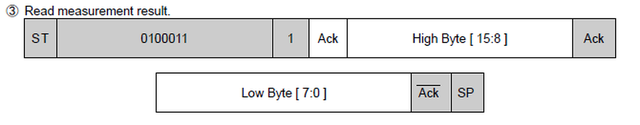

PIC32MZ I2C buszon szeretnék a csatolmányban látható formátumban adatot fogadni. Nem igazán akar menni.
Az alábbi függvénnyel szeretném:
Az I2C függvények ezek:
Nem nagyon akar sajna menni. A gond az ACK és NACK fogadással van. Ezt hogyan kell megoldani?

A 8. sor az kell oda?
A 12. pedig NACK-nak felel meg. A 14. nem is tudom, de talán egyikne se... Ez az ACK:
Ez A NACK:

Ezzel a két paranccsal várakozik rá?
Egyébként ez egy fényérzékelő lesz, majd a háttérvilágítást szabályozza.
Nem, ezt neked kell kiadnod.
Ezzel ellenőrzöd, hogy kiment-e.
Érdemes bele tenni timeoutot, de szerintem amit küldtem kódot, abban megvan minden rutin, nem?

Tehát így olvasom ki:
A data_L mindig 255 lesz. De miért?

A 8. sorban nem te adod ki az ACK-t, ott fogadnod kell. Ami fehér, az válasz!
A másik, hogy ha az i2c_ack()-ban figyeled, hogy kiment-e a jel, akkor utána nem kell idle-t nézni.

A 8. sor kicseréltem i2c_wait_idle();-re és továbbra is 255-öt ad vissza.
Szerk.: A data_h-t megfelelő értékkel adja vissza és a data_l-el van a gond. Az világos, hogy az ACK-t fogadni kellett. De valami mást is elrontottam még? A hozzászólás módosítva: Márc 5, 2016
A 9. ben is idle maradt?
Bizosan nem kevered össze az ACK-t a NACK-val? A hozzászólás módosítva: Márc 5, 2016
Igen, de csak az idle:
nack után nem kell idle. (bár nem biztos, hogy ez segít, de nem kell.)
Na és amit kérdeztem, ack nack nincs összekeverve a rutinban?
Azt leellenőriztem, rendben van.
Azon gondolkozom, hogy lehet hogy a BH1570-es IC beállításában van valami gond. Az elején a Continuously H-Resolution Mode-ot választottam ki ("Start measurement at 1lx resolution.Measurement Time is typically 120ms. "), most ezt olvasgatom, esetleg nem-e mindig ő küld ki 255-öt. Szerk.: Úgy látom rendben van és 1 lux-tól kéne mérnie, tehát ha eltakarom 1 lux. A hozzászólás módosítva: Márc 5, 2016
