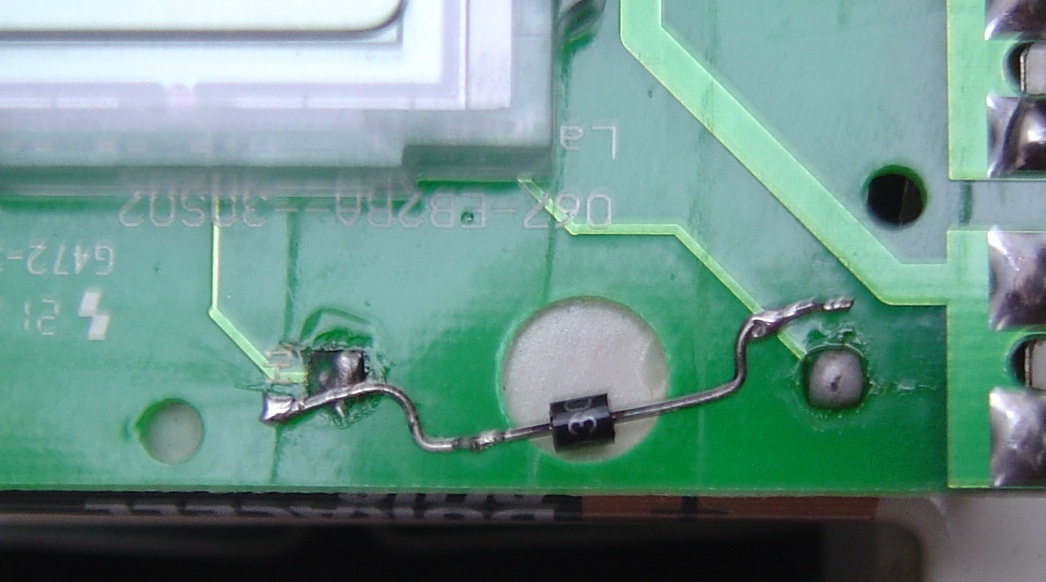

(#) zozz12 hozzászólása Márc 16, 2010 /

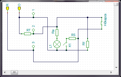

(#) gyulank hozzászólása Okt 17, 2011 /
Valaki elmagyarázná nekem, hogy ez a termosztát hogy szabályoz?
Az 1;2;3 pontokon megy be 3 vezeték, a K1 kapcsolón hold és nap van.
Mit befolyásol a kapcsoló, és az ellenállások értéke, és hogy?
(#) proli007 válasza gyulank hozzászólására (») Okt 18, 2011 / 1
Ha nem "fejjel lefelé rajzolod le, könnyebb értelmezni a működését.
- Egy bimetallos hőfokkapcsolónak elég nagy hiszterézise van. Ezért alkalmazzák Rf ellenállást, ami az Rt-vel párhuzamosan működik. Vagy is, ha a hőmérséklet csökken, a bimetall bekapcsolja Rt-t és vele együtt Rf-et is. Mivel ekkor Rf kissé fűt, a bimetall melegebbet érez a valóságnál, ezért előbb kapcsol ki. Vagy is csökkent a hiszterézise.
- A "hold" kapcsoló, az éjszaki üzemmódot szimbolizálja. Bekapcsol az Rs ellenállás és fűti a környezetét. Ezért a bimetall alacsonyabb hőfokon fog kapcsolgatni. Vagy is a hőfokszabályzó elállítása nélkül, is alacsonyabb lesz az éjszaki hőmérséklet.
- Hogy az ellenállás értékei ezek után hogyan befolyásolják, azt már ki tudod találni magad is.
üdv! proli007
(#) gyulank válasza proli007 hozzászólására (») Nov 7, 2011 /
Igen, köszönöm!
Így már világos. Azért rajzoltam így, mert a doboz belsején lévő rajzot másoltam le úgy ahogy azon van.
Gondoltam egy programozható termosztáttal lehetne csökkenteni a fűtés számlát, de a digitális termosztátok hiszterézise csak 0,2-0,4°C. Nem mértem meg, hogy ennek a bimetálosnak mennyi, de ha 2°C-al számolok, és 0,4°C hiszterézisű digitális termosztáttal hasonlítom össze, akkor a digitálisnak kb. 3,5-ször tovább kéne fűttetnie egy nap alatt, mint a bimetálosnak.
Jól látom a dolgot?
