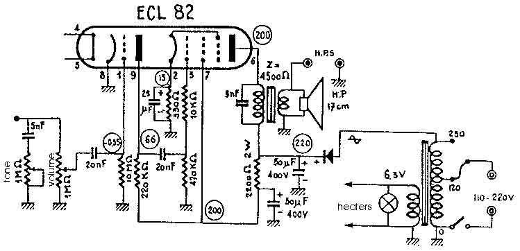

Ma hallgattam az FM rádiómat és az a hiba jött ki hogy ha a hangerőt feltekerem akkor csúnyán sípol.Ha visszahalkítom akkor a sípolás megszűnik. Eddig ez nem volt, az a sejtésem hogy gerjed.Ezt okozhatja valamelyik alkatrész hibája? Az erősítő ECL82-vel van kivitelezve. Előre is köszönöm a segítséget.
A potméterről a trióda vezérlőrácsára menő vezetéket árnyékolt drótból csináld. Az árnyékolóharisnya egyik végét szabad csak földelni, célszerűen a rács felőlit, a trióda katódjára.
A hiba a káros pozitív visszacsatolás miatt van, a végpentóda anódköre visszahat a trióda rácskörére, azonos fázisban; persze csak megfelelő jelszint mellett gerjed. Ez a nem körültekintő huzalozás miatt is kialakulhat, de a nagy bemenő ellenállás miatt nehéz elkerülni, csak árnyékolással biztosítható a jó működés. Amikor a hangerőt feltekered, akkor a trióda rácsvezetéke még messzebb kerül a földponttól, még jobban érvényesülhet a visszaszórt nagyobb végpentóda-jel, amit kis hangerő mellett a lecsavart potméter kis ellenállása még söntöl, de nagy hangerőállás mellett már nem. A hozzászólás módosítva: Okt 12, 2013
Földpontok megfelelő kialakítása, potik házának földelése segíthet.
Holnap kipróbálom a javaslataitokat. Még annyit tennék hozzá hogy bekapcsolás után kb 5-6 perc múlva kezd el gerjedni. Köszönöm a segítségeteket!
Ha 5-6 perc, akkor lehet, hogy valamelyik alkatrész is lehet ludas, melegedő ellenállás, szivárgó kondenzátor... Illetve a kapacitását elvesztő szűrőkondenzátor. De az árnyékolás mindenképpen célszerű!
A csőhibát azt kiküszöböltem cserecsövekkel. Másik ugyanilyen csővel is ugyanaz a hiba.
A gerjedést sokszor a rossz elrendezés okozza. Nálam például a hangszórót nem lehetett eleinte közeltenni a ferrit antennához. Milyen jó, hogy a mostani rádióm nem audion? Akkor ebben a dobozban nem működhetne. A nagyfrekis részben a csatoló kondenzátorokat addig csökkentettem, amíg a jelenség megszűnt. Nálad is jó lenne tudni, hogy melyik csőfél gerjed, és milyen frekvencián? Hidegítéssel, vagy árnyékolással vagy a vezetékelés másmilyen elrendezésével biztosan kezelhető, ilyenkor az ember néha sok felesleges kört megtesz, mire a valódi hiba kiderül, sokszor, miután mindent elkövetett, és mégsem sikerült megoldani, olyankor jut eszébe valami jelentéktelen apróság, ami a valódi kiváltó ok.
A hozzászólás módosítva: Okt 13, 2013
Az elrendezés szerintem jó mert ez a hiba több napi használat után jött ki. Az erősítő csőnél van a gerjedés.
Megtaláltam a hibát az egyik ellenállás meg volt nyúlva a melegedés hatására,és volt egy hideg forrasztás is.
Kijavítottam a hibát és szépen szól újra a rádióm. Köszönöm mindenkinek a segítséget.

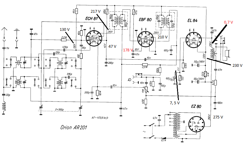

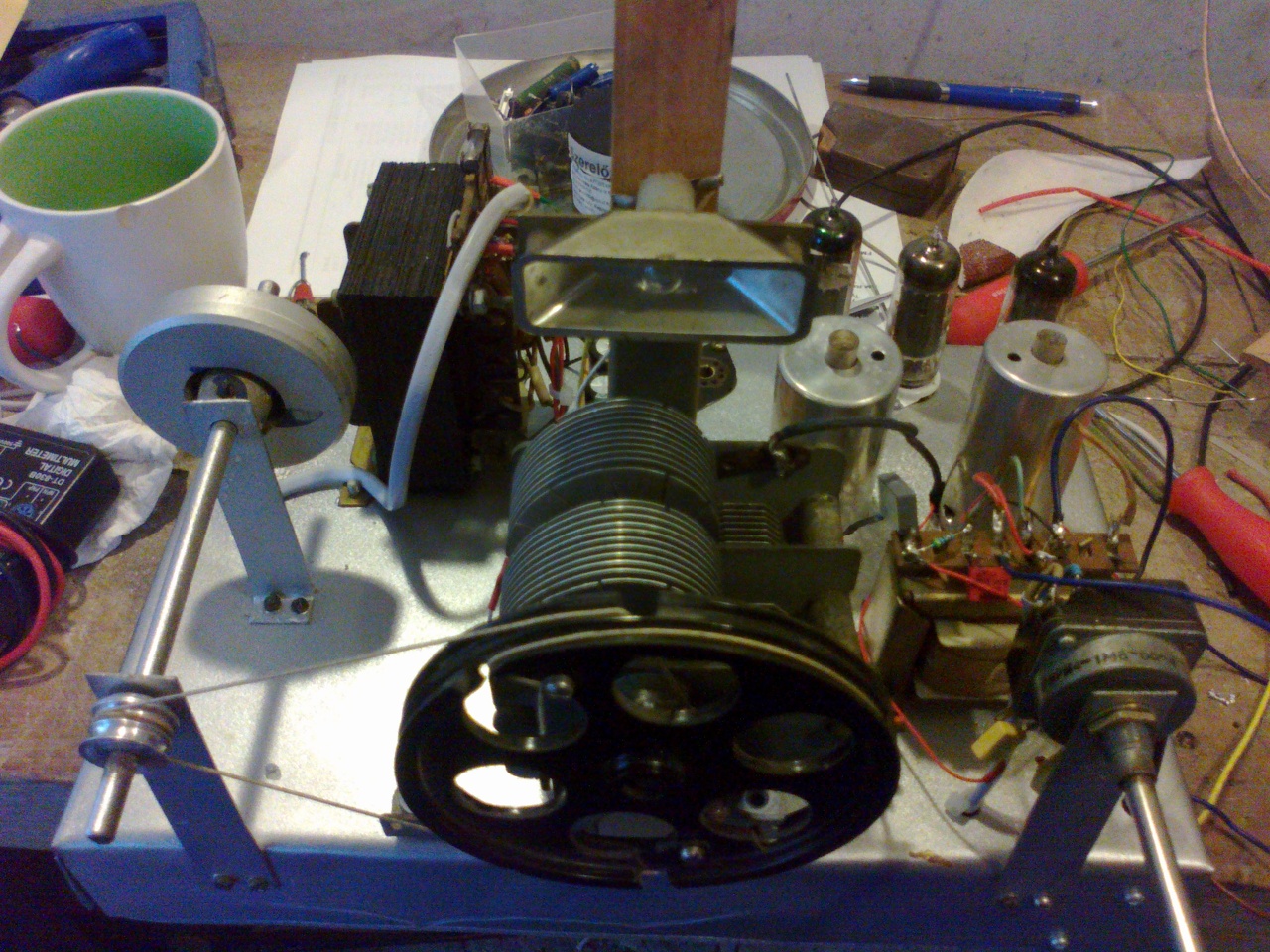

Mostanra oda jutottam, hogy minden alkatrész helyetfoglalt az alaplapon, de beszéljenek a képek. Mint azt már említettem az Orion AR201 kapcsolási rajza volt az alap, de itt-ott kellett variálnom sokszor persze kényszerből. Forgókondi, potméter, modulátor és oszcillátor-tekercs Orion 228B-ből valóak. KF trafók VT545-ből vannak bár tudom hogy ezeknek kicsit eltérő a középfrekvenciájuk. Hálózati-kimenőtrafó, skálavilágítás, egyenirányítás videoton 4902-ből származnak. Van benne pár vadiúj ellenállás, kondenzátor. Alaplapot én készítettem, aluminium lemezből. Sajnos sok helyen nélkülözi a kivitelezés a derékszöget és a párhuzamot ami leginkább a kf trafóknál érhető utol. Mikor először bekapcsoltam nem kellett csalódnom. Nem működött. Halk búgásszerű zaj a hangszóróban, aminek a frekvenciája változik a forgókondi állásával. Most majd megmérem a feszültségeket, és ahol eltérés van a rajzhoz képest szertenézek.Bocsánat a hosszért! A hozzászólás módosítva: Okt 17, 2013
A tekercsek bekötése sem mindegy ám! Amúgy szép lesz ez! Azt tudod ellenőrizni, hogy a végfokozat(látom, EL 84), működik-e? Illetve van-e megfelelő tápfeszültség? Ha ezek megvannak, akár egy AM szignálból, akár függvény generátorból adsz jelet először a demodulátor diódára, ha ez jó, akkor a KF erősítőcső(ECH 81 heptóda rész) vezérlő rácsára. Ha ez is jó, akkor szkóppal az oszcillátort ellenőrzöd, illetve a bemeneti részt. Ez utóbbinál olyan tartomány kell, amit átfog a rádió.
Köszönöm de nekem nincsenek ilyen eszközeim. Ennél sokkal primitívebb szerszámokkal kell majd a probléma végére járnom. Mint ahogy az alaplapot is két deszka között, egy satuban kalapáccsal hajlítottam. Ha nem sikerül én ezt is fél sikernek tekintem egyelőre ennek is örülök.
A tekercsek bekötésére figyeltem, nem gondolnám, hogy ott a gond.
Sajnos ilyen eszközök nélkül nem megy. Egy alaplap elkészítése még OK, de sajnos az elektronokat még nem látjuk. Ha már van egy multiméter, az is jó sok dologra.
Elnézést félreérthető voltam. Szkópom és szignál generátorom nincs, multiméterem azért van. Írtam is hogy mérek feszültségeket.
Én kérek elnézést, mert nem olvastam vissza. Egy egyszerű szignált, akár csövekkel, sem nehéz összedobni. Persze nem szükséges az egykori EMG színvonala, megteszi az egyszerű amatőr is. Szkóp már macerásabb, de van progi PC-re, igaz, hogy kb. 20 kHz-ig jó, tehát egy nagyfrekis oszcillátort nem tudsz ellenőrizni.
Egy lehetséges megoldás igaz, hogy PIC-kel:
