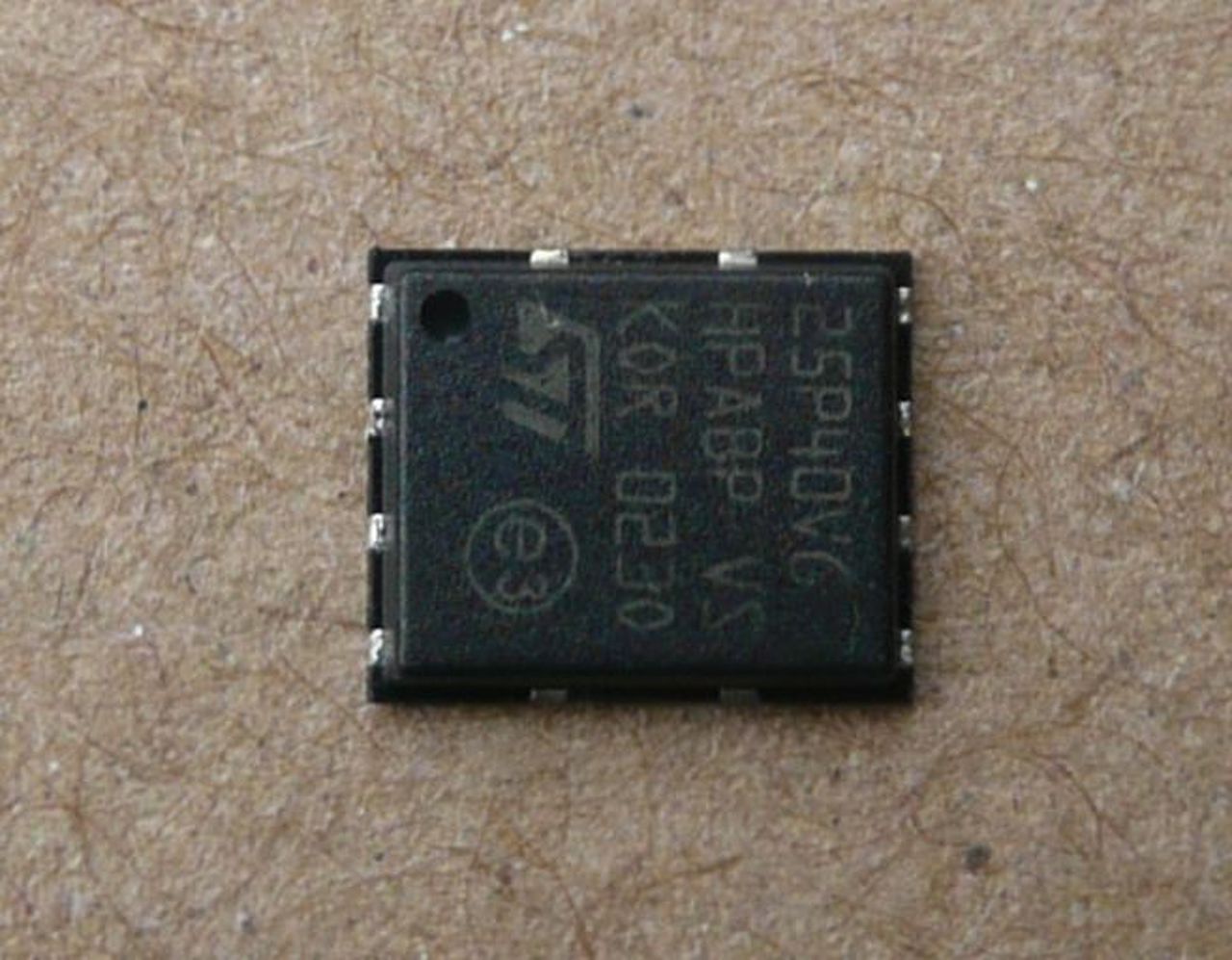

Ennél a típusnál nem elég a panelt kicserélni, a Flash IC-t is át kell tenni, vagy át kell programozni.
A nagy QFP tokozású IC az?
Milyen infók vannak azon "Flash IC"-én ami annyira kell neki. ![]() Firmware verzió vagy valami egyedi azonosító?
Még nem programoztam ilyen IC-ét. Bios chipet már igen külső eeprom íróban. Ezt is csak ki forrasztva lehet?
A firmware indító része (Boot Code) van beleírva. Ha nem egyerik a lemezen lévő többi modullal, nem indul. Kiforrasztva elég nehéz lehet programozni, speciális foglalat kellene hozzá.
Elviekben van olyan foglalatom, az már más kérdés hogy az írom támogatja-e.
Köszönöm hogy bekarikáztad. Ha jól veszem ki a szavaidból van valami egyszerűbb kiforrasztás mentes út. Hogyan tudom átprogramozni. Merre induljak el, mi után olvassak? A típuson (Toshiba MK3276GSX) és a Flash IC kívül kell bármit figyelembe vennem mikor panelt cserélek?
Rossz panelról leszeded az és ráforrasztod az újra. Nem kell programozni.
A legegyszerűbb és leggyorsabb módszer ha leforrasztod a Flash-t, és átteszed a másikra (bár a feladat egy kicsit nehezebb mint elsőre látszik, ugyanis alul a hasán is be van forrasztva! Alsó fűtéses forrólevegős állomás nélkül neki sem érdemes állni)
A másik - ha van PC3000 kártyád, akkor kernel módban indítva a merevlemezt, hozzáférhetővé válik a Flash tartalma. Olvasható (le is menthető), és egy másik bele is írható. Lehetőség van az SA területen lévő modulok átírására is (teljes firmware csere), bár ebben az esetben a szükséges SelfScan miatt a merevlemez adattartalma elveszik.
Köszönöm. Forrasztás fog menni.
