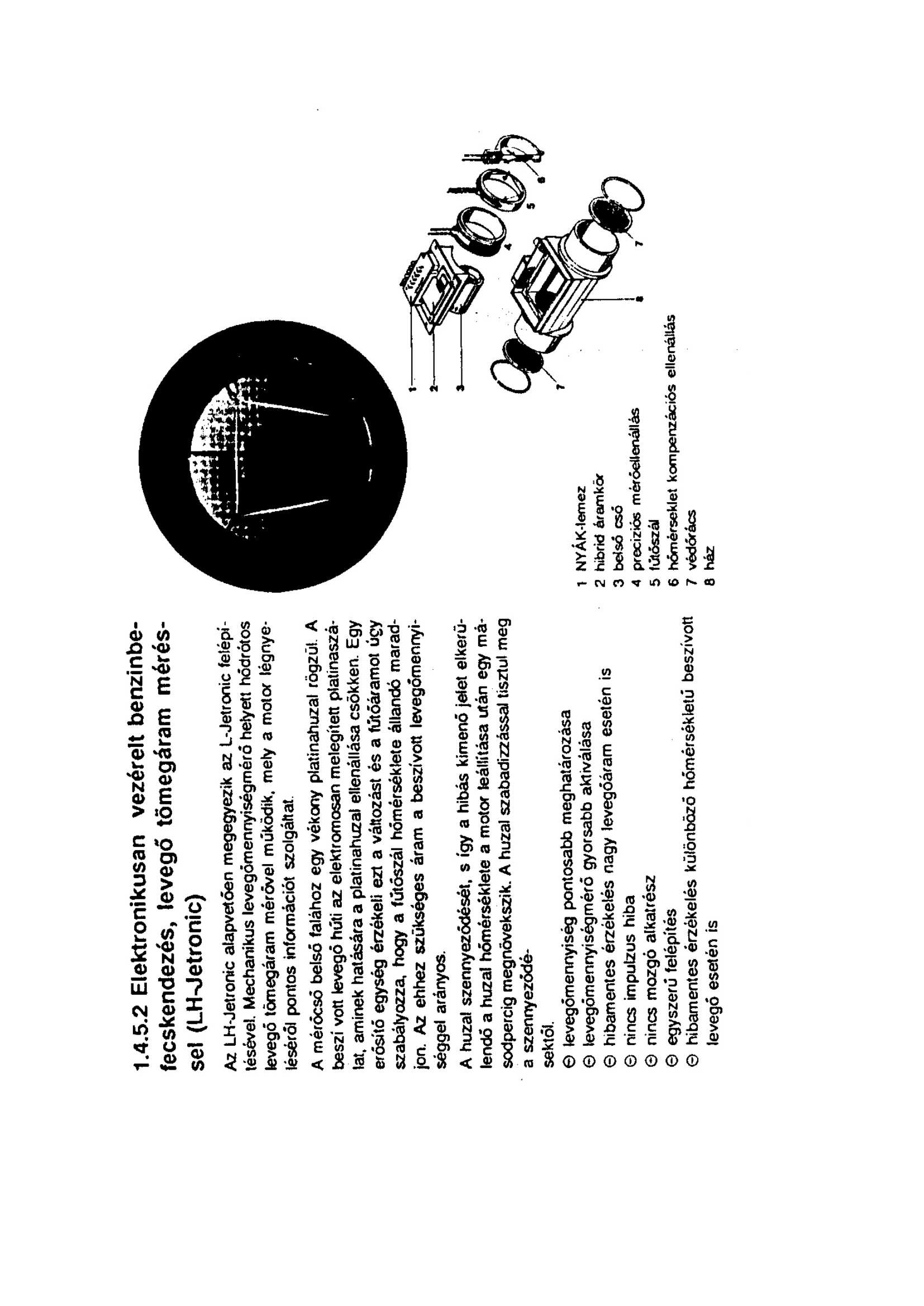

(#) hzsolt77 hozzászólása Máj 23, 2007 /
sziasztok!
A benzinbefecskendezős gépkocsiknál is használják(ill.használták) ezt a módszert légtömeg mérésére. Lehet hogy tudna a szélsebesség tartományában is működni egy ilyen "mérőcső".
Ki kellene próbálni...
(#) dobo hozzászólása Máj 25, 2007 /
Az autóknál az izzószál platinaszál.
És nem olcsó!!!
De tszabo hozzászólása alapján elvileg bármilyen anyag jó csak a kalibrált hőmérsékleten stabil legyen Ne oxidáljon és ne égjen el.
Még ilyen mérési módot használnak a gázérzékelőkben is a platina szál állandóan izzik és ha megváltozik a gáz összetétele akkor az ellenállása is változik.
Elég érzékeny müszerek mert külön kell minden egyes mérőfelyet nullázni.
