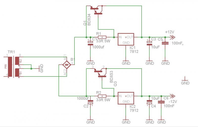

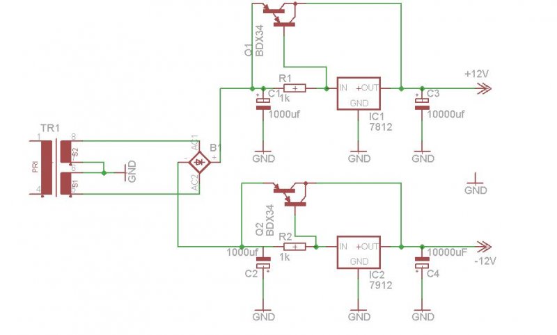

Végig nyálaztam a topikot és lenne egy kérdésem. Még sose építettem szimetrikus tápegységet de most úgy hozta a sors hogy szükségem lesz rá. A feladat: +-12V kb 6A terhelhetőségű táp összedobtam egy rajzot de nem tudom megfelelő-e így és addig nem akarom elkezdeni építeni. Olyan aki ért hozzá átnézné nekem?
köszi szépen a gyors választ!
felraktam a javított rajzot
Igen így jó lesz
De a 10 000 µF az jó lenne, ha megmaradna, csak a stabIC előtt, ha 6A-re akarod használni!
volt egy ilyen sejtésem...tehát ott van az a szabály hogy
kb 2200µF/levett amper?
Inkább úgy fogalmazzunk, hogy amperenként (minimum) 220uF.. üdv! proli007
nem akarok okos lenni de nekem van egy ilyen könyvem: Willi Priesterath Hobbielektronika abba szó szerint ez van írva: 2. gyakorlati szabály: A szűrőelkó kapacitása kivett amperenként 2200uf legyen....
A nagyobból viszont szerintem sosincs baj.... azért köszi a javaslatod

Bocs, de elírtam, 2200µF-ot akartam. De nem az érték miatt írtam, hanem mert beszédben ez a "per jel" úgy értjük, hogy "amperenként". De leírva olyan, mintha a kapacitást osztani kellene az árammal. Holott ugye szorozni kell.. üdv! proli007
igen értem már én írtam el először. köszi
Közben utána számoltam hogy 2x akkora áram lesz szükségem...tehát max 12A ami azt jelenti h elvbe 12*2200uf=26400µF szűrő kondi kell
Mi a véleményed h kevesebb vagy több kondival érdemes elérni ezt a kapacitást?
Általánosságban egyszerű hálózati szűrésnél mindegy, hogy több vagy kevesebb kondiból áll a szűrés. De azért javaslom, hogy olvasd el ezt a hozzászólásomat. üdv! proli007
Elolvastam a hozzászólásod. nagyon érdekes és hasznos leírás.
Tehát akkor röviden összefoglalva lehet hogy nem is kell az a 26000uf kapacitás mivel egy határ fölött nem érezhető a hatása. Akkor mekkora kondit rakjak be szűrésre? 10000-15000uf elegendő?

Erre a kérdésre, egyszerű módon (távjelleggel) nem lehet válaszolni. Mert nem lehet tudni, hogy a trafód és az egyenirányítód feszültségesése mekkora lesz a 12A áramra. De esetleg megmérni a következő képen lehetne.. - Összeállítod, a trafót egyenirányítót, és a pufferkondit. - Megterheled a 12A árammal, majd megméred a feszültséget a műszered DC állásában. Ekkor az egyenfeszültség átlagértékét kapod. - Megméred a brumm feszültséget a műszered AC állásában. Ennek veszed a csúcsértékét, vagy is megszorzod 1,42-vel. (Ez nem lesz egészen a valóság, mert műszer a hullámforma miatt, nem a helyes értéket mutatja. Igazából oszcilloszkóp kellene a méréshez, de gondolom az nincs.) - A DC átlagértékéből, levonod a brumm csúcsértékét. Ha az így kapott feszültség nagyobb, mint a stabilizátor kimeneti feszültsége plusz a stabilizátor minimálisan szükséges többletfeszültsége (maradék feszültség vagy DropOut), akkor működni fog az egész. - Tulajdonképpen még a számított értékből illene levonni a hálózat 5%-os feszültség csökkenését. - A 7812-nél, a szükséges többlet feszültség, kb. 2-3V, plusz a darlington vezérléséhez szükséges 1,2-1,4V feszültség. Így a többlet feszültség kb. 3,5-4,5V lesz. Vagy is a számított értéknek 15,5-16,5V feszültségnél nagyobbnak kellene lenni. (De szigorúan mind két oldal 12A-es terhelése mellett.) - A trafó-egyenirányító-pufferkondi közé, jó vastag vezetéket kell tenni, legalább 6mm^2 vastagságút. Te a stabilizátor felé sem "cérna" kell. Ja, és a negatív oldalon, nem jó a PNP tranyó, oda NPN kell! üdv! proli007

a negatív oldalon npn tranyó van! a második csatolásom a javított. akkor ezt nyákon semmi képen se próbáljam csinálni? esetleg valami nagyon vastag vezető sáv ón-al megvastagítva?

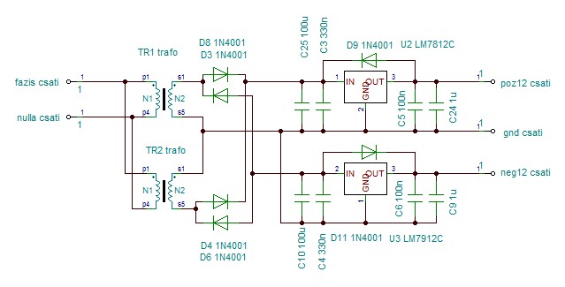

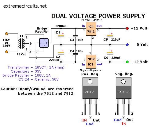

Össze szeretnék rakni egy szimmetrikus tápot 7x12-kkel (melléklet). A kapcsolásban a 100nF kerámia a bemenet elé került. Ez kicsit fura számomra én inkább a kimenet és a föld közé tenném vagy hagyjam mégis így? Továbbá jól gondolom, hogy a 220µF-os elko elhagyható? Az tudtommal csak akkor kell ha hálózati szűrőkondi messzebb van az IC-től. Köszi!
Köszi, akkor nem spórolok a kondikkal. Továbbá még meg szeretném kérdezni, hogy ha egy +-5V-os ágat is fel akarok építeni akkor elég csak beraknom a két 7x05 stab. IC-t és a szűrőkondik lehetnek közösek a +- 12V-os ággal? Természetesen az 5V-os ág kimenetére kerülne külön hidegítő kondenzátor.

Ebben a kapcsolásban lehet használni akármilyen stabilizált tápegység ic-t? Pl 7805 és 7905 helyett 7818 és 7918-as ic-t? |
