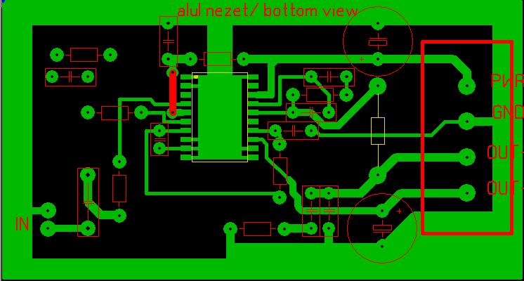

(#) szendi001 válasza David 3g hozzászólására (») Júl 7, 2011 /
Ne sziszegjünk ennyire... Íme itt lenne a félkész nyák, nagyon pici jószág 4*7,5cm. Remélem tetszik csatlakozó méret.
(#) szac64 válasza szendi001 hozzászólására (») Júl 7, 2011 /
Szia, ajánlanám, hogy SMD alkatrészekkel tervezd meg, s az ellenállásokat illetve a kondenzátorokat minél közelebb helyezd el az IC-hez, mert utólag a nem felület szerelt alkatrészekkel csak problémáid lesznek. Digitális áramköröknél 1-2 pF eltérés is problémát okoz.
(#) szendi001 válasza szac64 hozzászólására (») Júl 7, 2011 /
Egyetértek, de az utánépíthetőség első példányként jobban motívál. Talán a nagyobb 1206- os alkatrészket még ésszel be lehet forrasztani. Esetleg nem láttál valahol más által tervezett digitális erősítő nyákot referenciának?

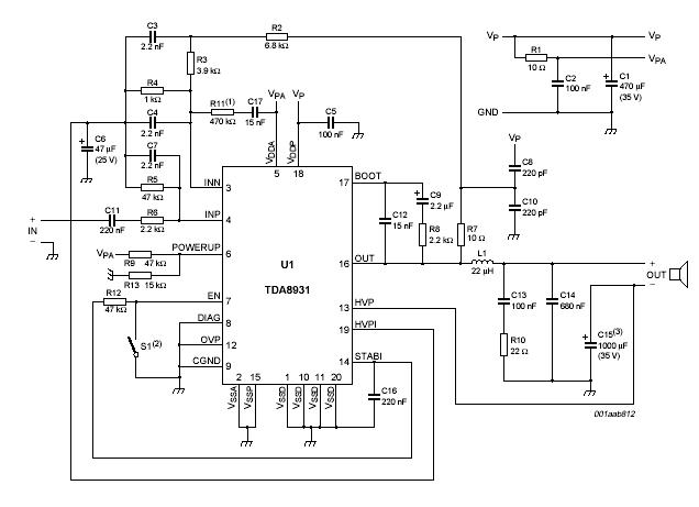

Elfelejtettem csatolni a kapcsolási rajzot ami alapján csinálgatom a rajzot. Korábbi tapasztalatom alapján az átkötés hiánya miatt az SMD verzió sem lenne sokkal kisebb. Ha mégis kigyullad akkor eszembe fognak jutni soraid

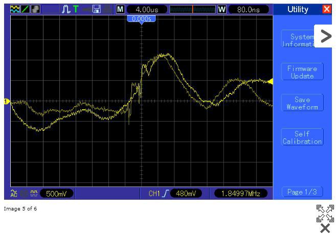

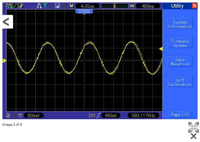

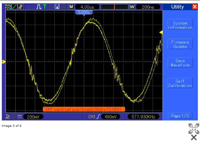

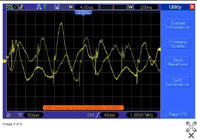

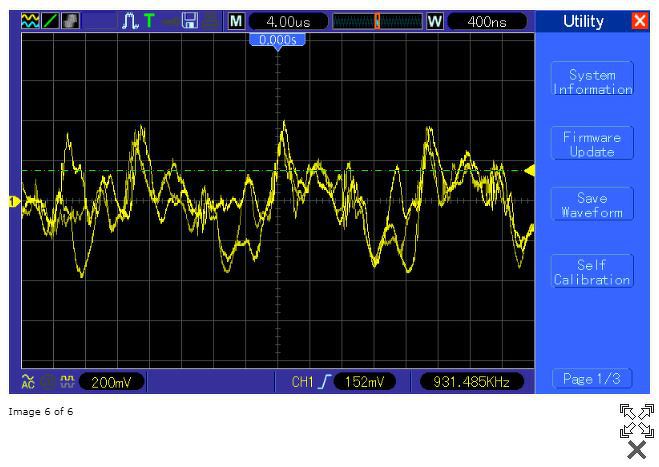

(#) Gémes2 hozzászólása Júl 3, 2019 /
Tisztelt Urak!
Javításra hozzták hozzám a fent nevezett csodát. Ennek az aktív hangfalnak a kapcsolási rajza fent van itt a tanyán is Digipro 600B néven. A sasszé PST417C. A hibajelenség, a magassugárzó sípol a mély nem szól. Az AEB DIP nevű félhídmeghajtókat kicserétem IRS90257-re valamint az U5-öt (MC33078), a tápban a 2db 470u/100V-os kondikra tettem oda megfelelő egy-egy 220u/100V-os kondit mert a kapacitásuk 380-390u körül volt. Ezek után persze alaposan átmértem a környező diódákat, tranzisztorokat és ellenállásokat. Ezek után beindult, halk sistergés hallható főleg a magasnál hallatszik jobban, zenét rákötve szól eddig jó is, de szimplán magára hagyva azt vettem észre hogy felmelegedett az egész, nem forróra de úgy 40-45 fokra jel nélkül rövidrezárt bemenettel. Oszcilószkóppal nézve a magassugárzó felső oldali FET drainjén gerjedést láttam. Szerintem ez a gerjedés a fő oka a melegedésnek csak nem tudom merre induljak el. A következő méréseket AC állásban Normal triggereléssel 1X-es mérőcsúccsal követtem el. Ezekben a d-osztályú erősítőkben nem vagyok jártas ezért kérem a hozzáértők segítségét.
