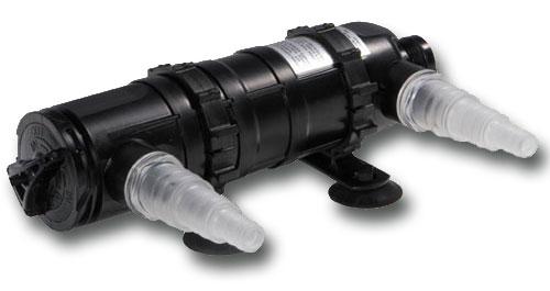

sziasztok !
Szeretnék segítséget kérni tőletek! Eddig semmi értelmes és biztonságos dolgot nem hallotam senkitől hogy hogyan kell készíteni UV szűrőt akváriumhoz . Láttam egy megoldást de neoncsővel stb stb és nagyon gányoltnak tünt ( veszélyesnek ) a dolog . Az a bajom hogy egy 9 wattos uv-c szűrő olyan 30 ezer Ft ! ! ! ! És én ezt marhára sokallom érte . Gondolkodtam olyanon hogy mi lenne ha uv ledekkel oldanám meg a dolgot . No de nem butáskodok tovább ti úgy is jobban tudjátok és valamit úgy is kitalálunk közös erővel . Mellékeltem egy gyári képet hogy hogyan néz ki .
Lécci aki tud valami megoldást az segítsen nekem !
Üdv : Kurcy
(#) vicsys válasza Kurcy hozzászólására (») Júl 21, 2006 /
Akkor ez most nem az UV-t szűri, hanem egy olyan vízszűrő -inkább tisztító- ami UV fénnyel csírátlanít?!
(#) Frankye válasza vicsys hozzászólására (») Júl 21, 2006 /
Igen, tulképpen UV-C fénnyel csírátlanítja a rajta átfolyó vizet.
A sajnálatos az, hogy jelenleg az UV LED-ek csak az UV-A és UV-B hullámhossz-tartományban képesek sugározni. Az UV-C tartományban (is) sugárzó LED-ek jelenleg is fejlesztés alatt állnak, úgy tudom, az Egyesült Államokban kísérleteznek vele, de jelenleg még próbaüzemük sem volt. (Bankjegyhamisítás ellen UV-érzékeny festékeket használnak, és van olyan festékanyag, amely csak az UV-C tartományra reagál.)
Legjobb tudomásom szerint az UV-C tartományban sugározni képes eszközök mindegyike sugárzócsöves kivitelű, LED-es megoldás még nincsen.
Arra viszont nem tudok választ adni, ennek utána kellene járni, hogy a csírátlanításra csak az UV-C tartományban sugárzó eszközök alkalmasak-e (bár Kurcy kimondottan erre kérdezett rá), vagy valamennyi UV sugárzó eszköz képes-e erre.

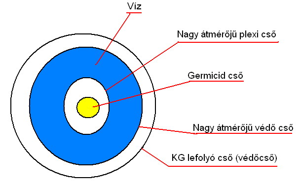

(#) Tomee válasza Kurcy hozzászólására (») Júl 21, 2006 /
Én is láttam azt a barkács csirátlanítót és szerintem ha a germicid csövet elösszőr egy plexi csőbe rakod és a plexi cső érintkezik a vizzel akkor semmi baj nem történhet.
Csak az egészet egy nagy "fekete" dobozba kell elhelyezni, hogy semmi se jöjjőn ki belőle. (csak a víz)
Lehet kapni nagy átmérőjű plexi csöveket is.
kb 1000ft/m áron.

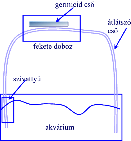

miért nem jó a germicid cső?
(a műtőkben is az van)

(#) vicsys válasza Kurcy hozzászólására (») Júl 21, 2006 / 1
szerintem...
Szerintem nem lesz más megoldás mint a germicid cső.
Mint már Frankye is irta UV-C led az nincsen. :no:
A gagyi UV csövek meg nem jók erre a célra mert nem vagy nagyon kicsit sugároznak UV-C tartományban.
Így hát marad a germicid cső.
Én így gondoltam.
A külső védőcső meg az a narancs sárga csatorna cső. Lehet a végére kapni f...a nagy kupakokat ami biztosan zár! A középső plexi cső meg pont akkora, hogy a germicid cső + foglalatott utólag is bele lehessen lógatni.
Csak két f...a csavaros cső csatlakozás kell és kész is. A plexisnél meg kell vágatni két gyürűt és bele kell ragasztatni. Aztán meg UV álló sziloplaszttal egy picit végighúzni, hogy tömítsen.
Szerintem nem kell ezen ennyit problémázni.
Igaz nekem nincsenek halaim, de azért 30K az tényleg sok. Amit írtam, az is Kb 5-10K jön ki. De az még mindig olcsóbb, mint a gyári. Igaz nagyobb is, de a szoba sarkában egy kis haletető álványnak elfér.
amit rajzoltam az miért nem jó?
lehetne 3 germicid cső között vinni a slagot és akkor tuti, hogy tökéletes lesz a nyilok...:hehe:
