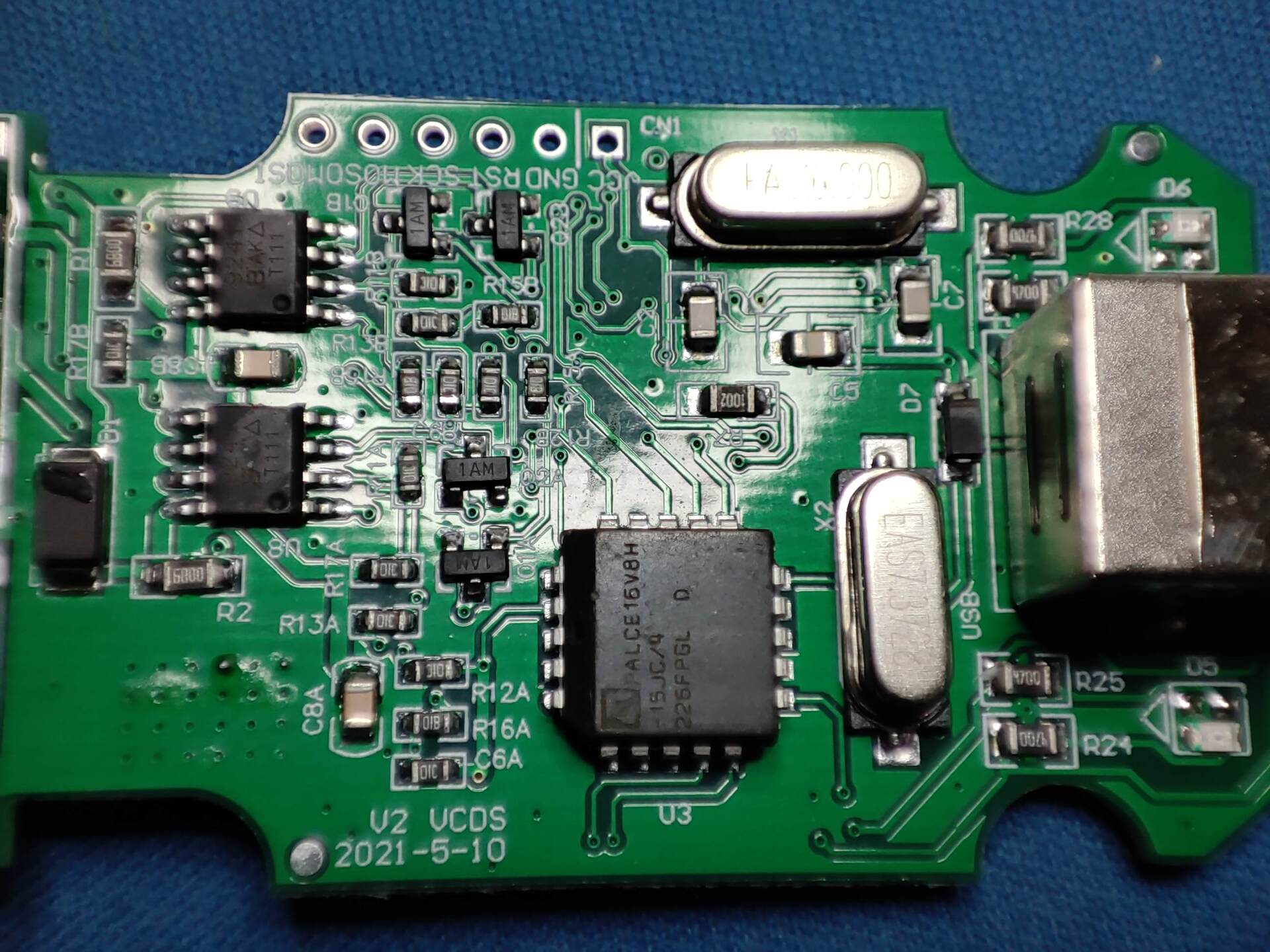

(Én nem értek hozzá) De ez a REAL Vcds HEX-V2 UPDATE V25.3 olyannak tűnik...
A hozzászólás módosítva: Júl 17, 2025
(#) tipesz2 válasza uniman hozzászólására (») Júl 17, 2025 /
Mi lenne ha értenél.... Szétszedtem valóban Atmega162 van az enyémben. Rendelek STM-est, így az én problémám, a fiatalabb autók felismerése meg fog oldódni. Köszönöm.

A véleményetekre volnék kíváncsi.Szeretnék egy VCDS-t vásárplni.Nevezetesen ezt : HEX V2 VAG Többnyelvű VCDS 24.7 ATMEGA162 FT232 5054 Autótesztelő, Angol + Magyar HGJ, Teljes Készlet. Az EMAG-iól.Utángyártott termék,a nem frissíthető verzió.Szerintetek ez használható valamire,érdemes megreszkírozni azt a 11000 Ft-ot ?Nem tudom a Magyar után mi a HGJ rövidítés.Remélem olvassák hozzáértő szakik,és válaszolnak,amit előre is megköszönök.

Szia! Minden atmega alapú klón nem valódi V2, hanem V1, hiába írnak a cimkén V2-t. Ez azt jelenti hogy egyes modelleknél max 2012 évjáratig támogatott minden funkció. Az újabb interfészben gyorsabb ARM alapú hardwer van, csak az tud kellő sebességgel kommunikálni. Szóval ha újabb az autó akkor érdemesebb egy valódi V2 beszerezni, viszont az 3x ennyibe kerül legalább.
