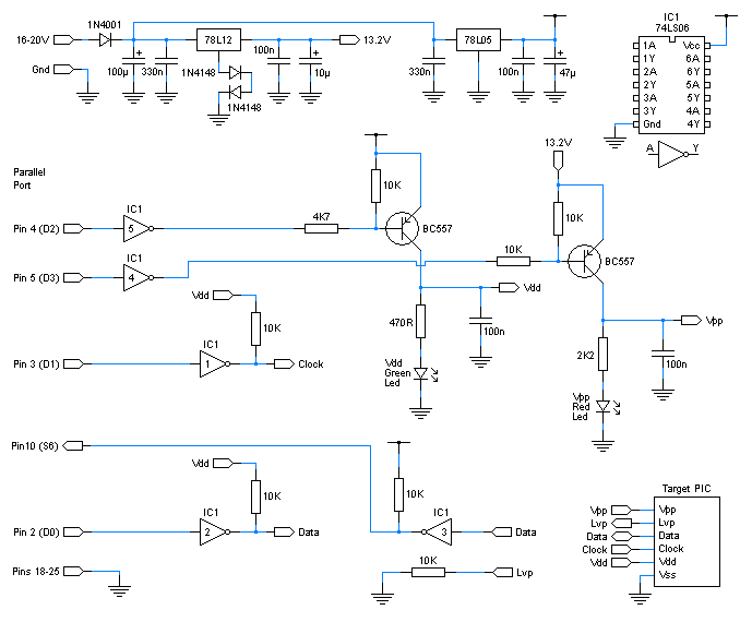

arra jutottam, csinálok egy lm3916os kivezérlésjelzőt
vetnétek egy pillantást a nyákomra, hogy jól van-e megtervezve? első saját tervezés a tetején a ledeket szalagkábelen tervezem kivezetni, így a panelnek teljes a mobilitása és könnyebben beépíthető 5.25ös helyre a tükrözés még nem történt meg (nem tudom, kell-e, nem néztem még meg, hogy merről áll az ic )itt a nyáktervem: nyákterv itt pedig a kapcsolás: kapcsolás annyi módosítást már tettem, hogy a szélén futó +12V-os ágat nem olyan hosszan vezetem el, hanem rövidebb úton
Nem értelek ! Kovidivi már egyszer lerajzolta mit javíts rajta.
azt mondta, a kapcsolásba magába nem nézett bele, csak egyszerűsítési pontokat rajzolt rajta
elvileg jónak kell lennie a kapcsolásnak, de több szem többet lát

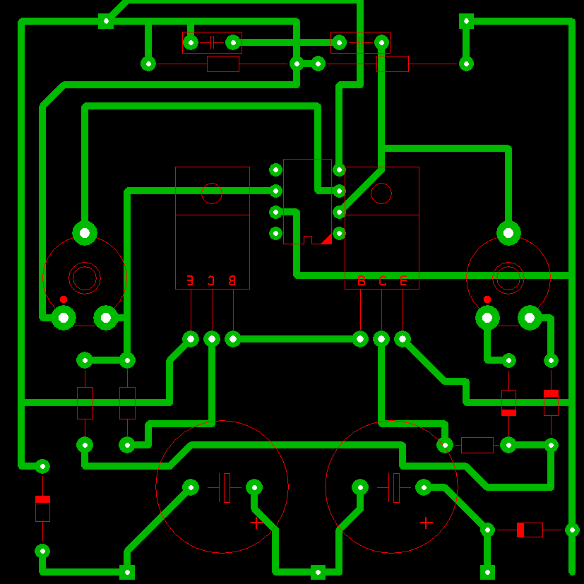

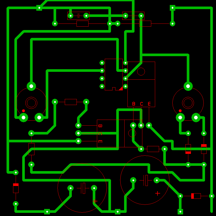

sziasztok csináltam egy nyáktervet kapcsolás alapján valaki megtudja nézni hogy jo-e ,kűlőnősen az icbe vagyok bizonytalan!!!
Tulajdonképpen nem sok hiba volt a kapcsolásodban. :no: De egy kicsit át kellet szabni a nyomvonalat. :wow1: S egy két alkatrészt meg kellet fordítani. :dumcsi: Sokat segit ha sokszor, alaposan összeveted az elvi :nezze: rajzot és a készülődő áramkört. Valamint érdemes a szükséges adatlapokat is beszerezni. Tudom, h. a Spirit Lay nem kényeztet el az alkatrészek bőségével, Viszont jelőld, ha nem szabványos kimenetet használsz. Ez később is sokat segíthet egy egy hibakeresésnél. Mellékelem a két rajzot. A SCH-ema (alvi rajz) -ban csak a 741-es lábai lettek feltüntetve. A nyáktervben a lehető leg kevesebbet változtattam meg. De még mindíg lehetne a nyomvonalon egyszerűsíteni. ( 6. 7. láb és a 100K-s poti környékén ) De ezt már rád bízom! Ellenőrizd le te is a kapcsolást, valamint a tranyók pozícioit! A kritikus dolgokat kékkel javítottam! Sárgák az átkötéseket jelölik. A többit +látod... Ja a nyák nem mérethelyes! Inkább csak a változtatás referenciájaként használd! Sor sikert! _jani_
JA!!! Fontos! :felkialtas:
Az áramkör kimeneti 0V-ját nem kötheted össze az áramkör GND pontlával! Mert az az áramkör halálához fog veterni! Ha dondolatban összekötöd a 0V-ot és a GND-t, akkor láthatod, hogy a Q1 tranzisztor a tápfezsültség pontjait fogja RÖVIDREZÁRNI!!! S ez általában káros a tranyó egészségére! Szóval a kimeneti 0V az nem egyenértékű a tápfesz GND pontjával! Erre figyelj! Üdv.: _jani_
javítottam rajta mondjuk beleraktam egy plusz ellenállás!!!!
Alakul! De még vannak problémák! Tranyók Collektora - Bázisa. Kicsatolás ( 0V és tranyók Collektorai). Valamint az R1 - R2 közöspontjánál is van kötéshíba. Szerintem elkészíthető a kapcsolás a + ellenállás nélkül is. De sokkal jobb mint az első változat...
