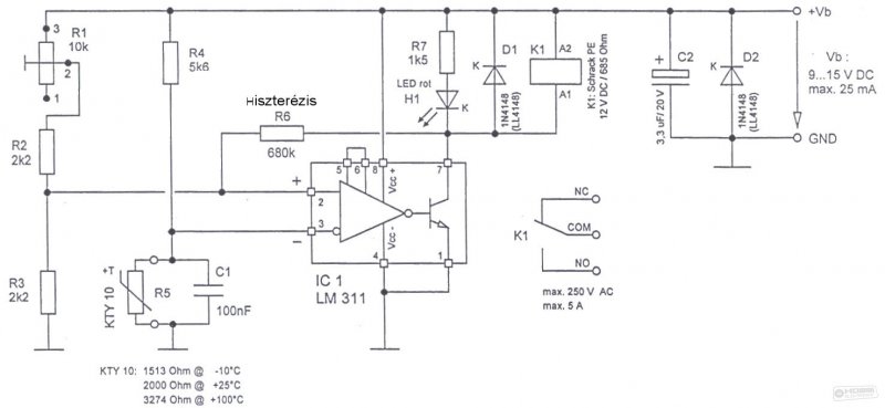

(#) mazsy válasza bodgabo hozzászólására (») Máj 11, 2011 /
Itt a rajz, valamiért nem lett jó az előbbinél.
(#) bodgabo válasza mazsy hozzászólására (») Máj 11, 2011 /
Igen, megoldható az 1K-s poti sorbakapcsolásával történő finomhangolás.
Köszönöm a gyors választ

(#) mazsy válasza djgabi_8 hozzászólására (») Máj 31, 2011 /
Korábbi hozzászólásomban ott van egy kapcsolás. Én is azt építettem meg. KTY-10 helyett KTY82-220-at raktam be és a relével párhuzamosan kellett kötnöm egy 1000µF-os kondit. Hibátlanul működik.

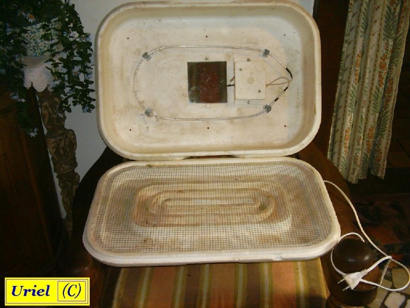

(#) djgabi_8 válasza fongab hozzászólására (») Jún 2, 2011 /
A tojások 95%-ba szemesek, mikor lámpázom a 10. napon, akkor 4-5 db tojást szoktam kidobni, ami nem szemes. Keléskor 50%-a belefullad.
Nekem nincs benne ventilátor, gyárilag.
Mellékelem a digitális hőmérőt, kapcsolási rajzot és a keltetőt fájlként.
Keltető paraméterei: Ovo-lux 100 kézi forgatású keltetőgép. 100db tyúktojás fér bele, fogyasztása 35W.
(#) proli007 válasza djgabi_8 hozzászólására (») Jún 2, 2011 /
Elég béna kapcsolási rajz, ráadásul hibás is. A BC557 emitterét össze kellene kötni, a Triac A1 pontjával.

(#) Szpidi válasza djgabi_8 hozzászólására (») Jún 2, 2011 /
Ha a fele befullad, akkor az utolsó 2-3 napon lehet a baj. Ilyenkor pár tizeddel alacsonyabb hőfok kell, és magas ~80% pára.
