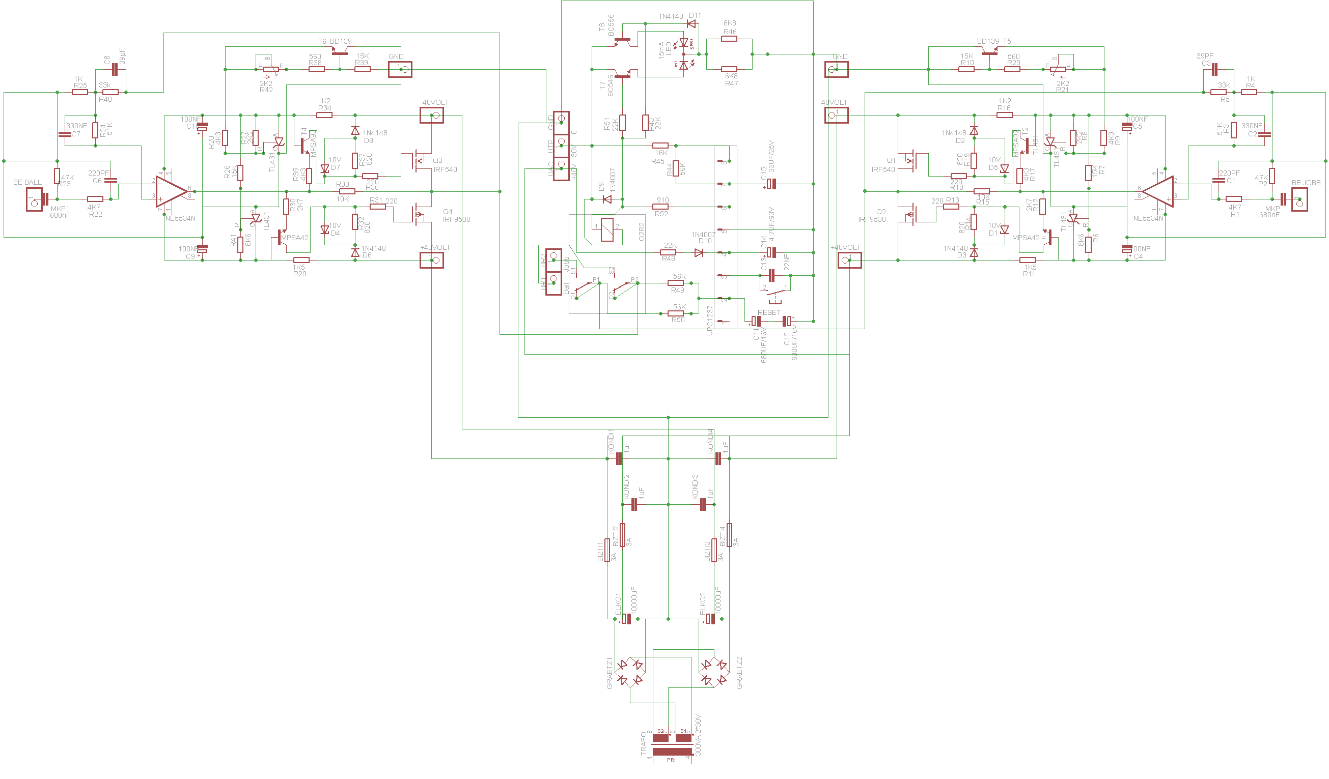

(#) Max78 hozzászólása Máj 18, 2011 /
Csináltam egy nyáktervet a Vf2KDmod-hoz. Ez tartalmaz pluszban egy tápegységet, és egy upc1237-re épülő védelmi áramkört. Az Eagelt kb 2 napja használom, és semmilyen előképzetségem sincs, még elektronikai sincs. Így biztos, hogy rengeteg hibát tartalmaz, ha van kedve valakinek és ideje legyen szives átnézni. A segítséget és az építő jellegű kritikákat szívesen fogadom.

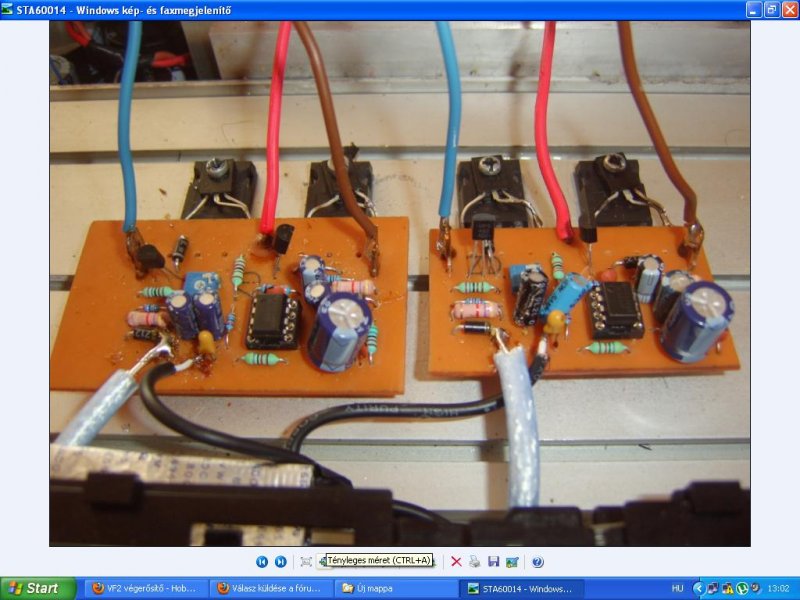

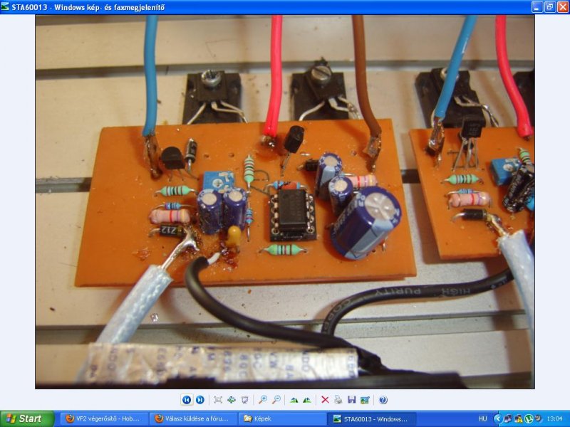

(#) goozthye hozzászólása Jún 22, 2011 /
Abban szeretnék tanácsot kérni,hogy építettem egy sztereo erősítőt,nevezetesen a VF2-t-Király Tibor szerzemény.
Gondom az,hogy külön-külön működnek a végek,de ha egyszerre vannak tápon,a kimeneti szint elmászik a 0V-ról,nyugalmi áram szaladgál.
Először a "szokásos" 1 graetz-es tápot csináltam,na annál sikerült kiküszöbölnöm a hibát a földelés csillagpontosításával,szólt is mindkét vég,de ha elkezdtem növelni a hangerőt,akkor magas sercegés jelent meg,de a "durva" brumm-fesz még mindig megvolt.
Ezután jött a 2 graetz-es táp,a csillagpont kiképzése maradt,de a hiba újra jelentkezett, 2 végek megint csak külön hajlandóak működni,a brumm persze maradt.
A toroidot is kivittem az erősítőházból,a lehető legmesszebb mindentől,mindenféle kábelezést, vezetéktípust-sodort pl.,hidegítést,másik toroid, hálózati védőföld a dobozra-anélkül,semmi nem segít.
Tápegység vagy erősítő hiba?

(#) Ge Lee válasza goozthye hozzászólására (») Jún 24, 2011 /
Ha a végfokok külön külön normálisan működnek akkor huzalozási hibád van. Lehet hogy valahol csinálsz egy földhurkot. Tegyél fel képeket a nyákról és valami huzalozási vázlatot.
Ha megnézed a 400W-os verzióm nyákját az pl. egy jól bevált elrendezés.

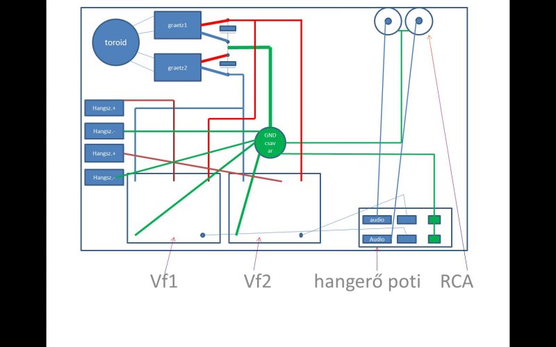

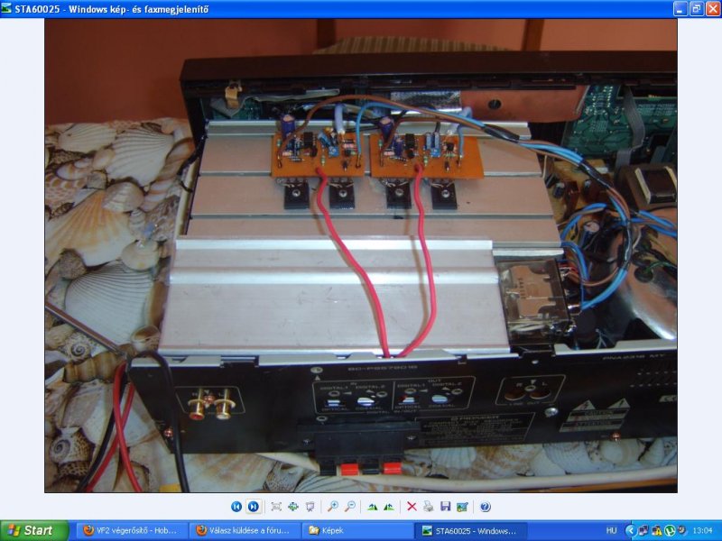

Az erősítő egy pioneer cd író dobozába került,fémházas,ami a hálózati védőföldet megkapta,valamint a 0V test is ezen van,így sikerült a mono vég zaját megszüntetni.
A tápegység egy beag 300VA-es toroidot kapot,2x40V váltóval,így +-57,4V mérhető az egyenírányítás után. A szűrésről áganként 1x10000uF+1x4700µF kondi gondoskodik+1x100nF. Ez a szimmetrikus fesz egy időzített relével van kiadva a modulokra.
A közös GND egy, a fémváz közepén áthozott csavarra van kötve,ahonnan van szétágaztatva,csillagból:
1 szál - végfok 1
1 szál - végfok 2
1 szál - sztereo hangerő poti
1 szál - bemeneti RCA közöseire
1 szál - 1.hangszóró
1 szál - 2. hangszóró
Egyébként,ha nincs a rendszerben a poti és az RCA,csak a tápot kapják,már akkor "áll a bál"!
A hűtőborda testelve van, a fetek és a borda csillámmal vannak elszigetelve. Első gondolat az volt,hogy mivel a drain a kimenet,amit csak pár mikron választ el a borda által képviselt test között húz át valami,de ez a teória nem állja meg a helyét,mert mono esetben mindkét vég tökéletesen üzemel.
Egyszer sikerült úgy összehozni a végeket,hogy mindkét kimenetem 0V volt a fesz,rá is raktam a hangszórókat,szólt is a zene,de az egyik oldal úgy szólt,mintha test hiba lenne,de leakasztottam a másik oldalt és szólt normálisan.
Később 1-2 kötözési próba,aztán a bekapcsoló relé ütemesen be-kikapcsolgatott. Újrakötözés,de megint ingadozik a nyugalmi áram,és a kimeneteken is mérhető fesz.
Jelenleg a testeken nagy árnyékolt(mérőkábel) belső erein csillagozom szét.
Ezeket nemrég lecseréltem "mezei" vezetékekre,amivel a tápot is kapják a végek.
Köszönöm a segítségeteket!
(#) Robi85 válasza goozthye hozzászólására (») Jún 24, 2011 /
A hálozati védőföldet kösd le a fém házról, vagy a táp GND vezetékét válaszd el a Védőföldtől.
(#) goozthye válasza goozthye hozzászólására (») Jún 24, 2011 /
Kezdetben a hálózati védőföld nélkül működtettem,akkor is megvolt ez a hiba, és erre még egy "laza" brumm" is. A foldeléssel utóbbi megszűnt.
Csatoltam a huzalosi vázlatot-remélem átlátható lett !
(#) goozthye válasza (Felhasználó 13571) hozzászólására (») Jún 24, 2011 /
Nincs benne hangszín. Újra feliratoztam a képet.
De ahogy már írtam,poti és bementek nélkül,csak simán táppal is jelentkezik a hiba.
(#) Robi85 válasza goozthye hozzászólására (») Jún 25, 2011 /
A jelföldet ne kössed be a közös csillagpontba. Nálam ekkor volt egy kisebb búgás.
