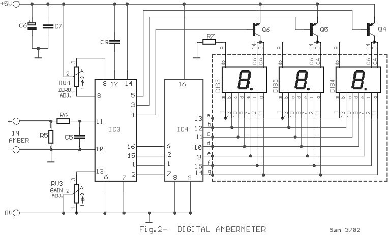

Sziasztok! Régebben találtam valahol egy kapcsolási rajzot, egyszerű 7szegmenses kijelzésű hőmérőhöz amit nem PIC vagy 7107! A rajzot mellékelem. A gondom vele, hogy nem mentettem le az alkatrészek értékeit ( IC, R, C ).
Ha esetleg valamelyikőtöknek meglennének az értékek, tipusok és megadná, megköszönném! Kellemes építgetést, sikeres Projekteket! István
Google a barátod!
Nem tudom mitol lenne ez homero, mert a rajzon "ambermeter" szerepel (ampermeter?). A kapcsolas a kozismert CA3162/3161 parossal keszult, ami tenyleg nem PIC, es nem 7107. Viszont elodje volt a 7107-nek. Ez a 3162 egy 3 digites AD IC. Egyetlen problema az "Obsolote Status", vagyis hosszu evek ota nem gyartjak.
Ok tényleg elnéztem! Ez ampermérő, de nem lenne nehéz átalakítani hőmérőnek, már a cél járt a fejemben mikor kérdeztem! 1db(4x7) szegmenses MPX kijelzőm van azt akartam ezzel a kapcsival meghajtani és hőmérőt csinálni belőle! Ha az ICket nem gyártják esetleg tudtok segíteni hasonló MPX-es kijelző meghajtáshoz, PIC nélkül?

Szia. Létezik ilyen IC és milivoltos felbontással! Bár nem közvet len hőmérsékletet mér de szenzor segítségével tudja azt is. CA3162 vagy AD2020, esetleg C520 néven A/D átalakítót keress.
Na ez az az IC amit a 70-es evekben gyartottak, es mar regen nem kaphato. Esetleg valakinek a fiokban meg lehet 1-2. Inkabb valami uC-s megoldason kellene gondolkodni, de ugye a kedves kerdezo nem nagyon hozzaerto az elektronikaban. Inkabb valami kesz megoldason kellene gondolkozni.
