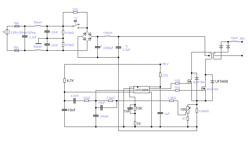

Megoldható lenne úgy áttervezni egy hegesztőt, hogy 12V-24V aksiról tudjon menni? Vagy ez elég nagy hülyeség lenne?

Nem teljesen lehetetlen, de nagyon jól kell megcsinálni a trafót és kell jópár fet annak a 4-500A-nek a kapcsolgatásához, és akksi is kell ami ezt bírja. Nagyobb terhelés lesz az akkun mintha folyamatosan önindítóznál. A hegesztőm rajzával próbálkozhatsz, azzal csináltak már 800W körüli tápot autóba, csak a -2-es UCC-t vedd meg mert a -1-es 14V alatt általában el sem indul.

Többek között. Amit guliver-nek javasoltam az ugyanez a megoldás, csak a híd helyett ellenütemű primert kell csinálni mint az autóstápokban.
Ezt a megoldást kell kombinálnod a hegesztőm rajzával, a 230 helyett nyilván 12 vagy 24V-ról hajtva. Ha sok időm lesz meg persze kedvem is majd megrajzolom, de jobban örülnék neki ha nem nekem kéne.

Valami hasonlót kéne elkövetned. A meghajtáshoz nem ártana erősebb tranyókat tenni de lehet használni valami fetmeghajtó IC-t is. A fetből kell egy marékkal (pl. IRFZ48) és valószínűleg snubber is kéne rájuk.

Köszönöm! Rendes vagy! Pontoson ilyen FETem nincs, de beszerzem hozzá ami kell. Tranzisztorjaim vannak ami 30-40A tud ebből van egy jó pár db.

Szia.Ha 24V akarsz hegeszteni,akkor minek az elektronika?Rákötöd a heg kábelt az aksira,és már hegesztesz is .Egyen áram,csak nem tudod szabályozni.A le fel szabályzással akkora energiát veszt el,hogy az egésznek semmi értelme.A meghajtás több száz amper,fetek igbt garmadája kellene.Ha kiszámolod,300V kell min 20A .Ezt osz vissza 24V ra.
Kantálból lehet csinálni áramkorlátozó ellenállásokat. Talán még kisebb is lesz a veszteség, mint egy táppal. Ha meg táp, akkor lehet benne koaxiális trafó, hogy kicsi legyen a szórása.
Régebben már volt ilyen hegesztés 2db 12V aksival és 3 pálcát bírt elvinni. Remélte ez a megoldás jobb lenne.
Ennyit bír az akku, ennél többet semmivel sem fog tudni, inkább kevesebbet, a veszteségek miatt.

Miért kellene 300V-ra felvinni? A kapcsoló tranzisztoroknak még egyszerűbb dolga lenne a 24V táplálást kapcsolgatni mint a 300V-ot. A primer lenne pl. 2 menet,a szekunder pedig az áttételnek megfelelően 4-5 menet A primer lenne a vastagabb huzal, valamint oda kellene oldalanként 600-800A-nyi FET. Ebben az esetben azt hiszem az IGBT számításba sem jöhet. A hatásfok biztosan rosszabb lenne mint letranszformáláskor, de annál biztosan jobb,mint soros ellenállással.

Hát az energiaátalakítás az veszteséggel jár. Ha a 2 db aksi 3 pálcát bírt ki,akkor átalakítva csak 2db-ot fog, -vagy még annyit sem. szerintem a kölcsönzői áramfejlesztő sokkal olcsóbb megoldás.
Gondolom nem gyakran fordul elő az ilyen hely, ahol más lehetőség nincs. Legcélravezetőbb az áramfejlesztő kölcsönzése ahogy mpisti is mondja.
