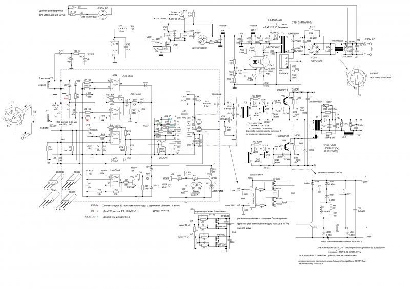

(#) kralikandras válasza HDD hozzászólására (») Aug 13, 2011 /
Nem az én véleményemre vagy kíváncs - csak javaslat- a COLT 2.változatát nézted ?
(#) kralikandras hozzászólása Aug 13, 2011 /
Itt van:
(#) Ricsi89 válasza kralikandras hozzászólására (») Aug 13, 2011 /
Kicsit nagyobb méretben esetleg? Méretezést kapcsold ki feltöltésnél.
Ez egy orosz oldalról származó rajz, - ha viszamézel - Tubi vagy Erdgab föltette nagyobban-nesokkal hátrébb -ott zalálsz utalást az eredeti orosz oldalra - érdemes azt is megnézni!
(#) kralikandras válasza Ricsi89 hozzászólására (») Aug 13, 2011 /
Talán ez jobb:
Kikapcsoltam:

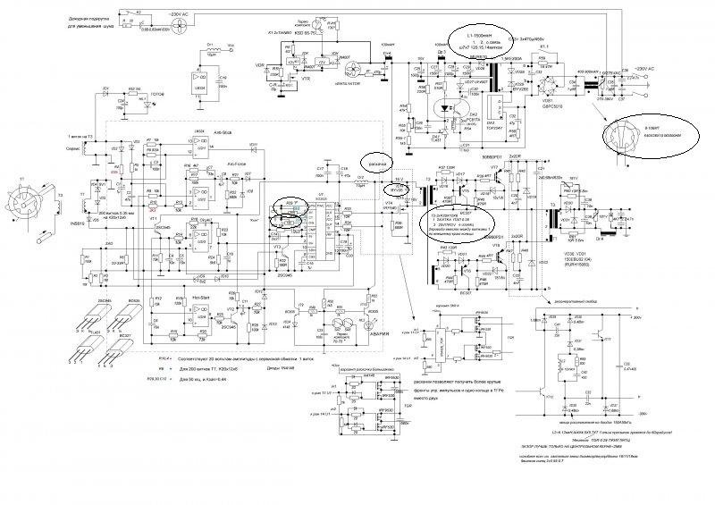

(#) madazg77 hozzászólása Aug 13, 2011 /
Megtudnátok mondani az újabb Colt rajzon a T1-es trafónak az adatait. Sajnos a rajzon nagyon elmosódva látható. Nincs belőle jobb minőség? Amit erdgab a 211. oldalon belinkelt orosz oldalt átbogarásztam, de nem találtam meg a rajzot.
(#) kralikandras válasza madazg77 hozzászólására (») Aug 13, 2011 /
Erdgab 211.oldalon föltett orosz oldalnak a 381. oldalán majdnem legalul találod az eredetit .

(#) madazg77 válasza fezsolt73 hozzászólására (») Aug 13, 2011 /
A két rajz nem teljesen ugyan az. Feltettem a rajzot és bekarikáztam. A U1-nél pl. két trimmer van, a jobb minőségű rajzon meg ellenállás.
Egypár oldallal előrébb mpisti foglalkozott ezzel a témával-olvass utánna.

(#) erdgab válasza madazg77 hozzászólására (») Aug 13, 2011 /
A két rajz között nincs lényeges eltérés,a PWM IC-nél a javasolt ellenállás értékeket látod más színnel jelölve a többi bekarikázott rész a trafók,fojtók és szűrők elkészítéséhez ad támpontot.

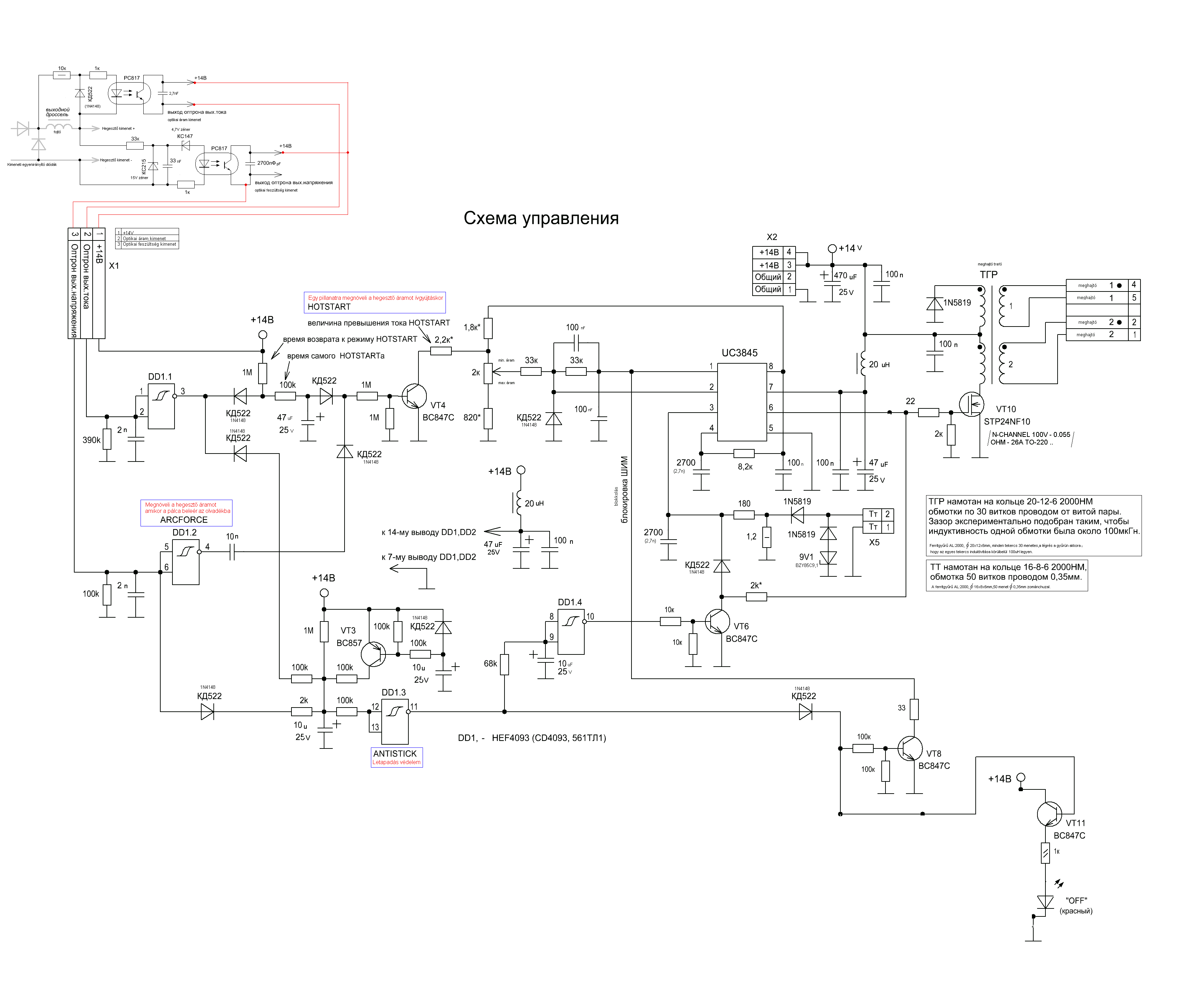

(#) Ricsi89 hozzászólása Aug 15, 2011 /
Múltkor erdgab feltett egy kiegészítést/javítást a macihoz. A kép csatolva. Nos itt a kimeneti fojtó a pozitív oldalban van, a maciban pedig a negatív oldalon. Az lenne a kérdésem, hogy befolyásol-e valamit, hogy a fojtó a pozitív, vagy a negatív oldalban van?
(#) mpisti válasza Ricsi89 hozzászólására (») Aug 15, 2011 /
Elvileg nem,hacsak az eredeti funkcióján kívül nem kell neki más funkciót betöltenie-mint pl.ebben az áramkörben.
Itt sokkal kézenfekvőbb a pozitív körben elhelyezni. A gyakorlatban -alapfunkció esetén- bármelyik póluson elhelyezhető a fojtó. A gyártók is általában oda teszik,ahol könnyebben elhelyezhető, vagyis a nyák-on hol könnyebb a vezetősáv kialakítás a legrövidebb vezetőhosszt figyelembe véve.
