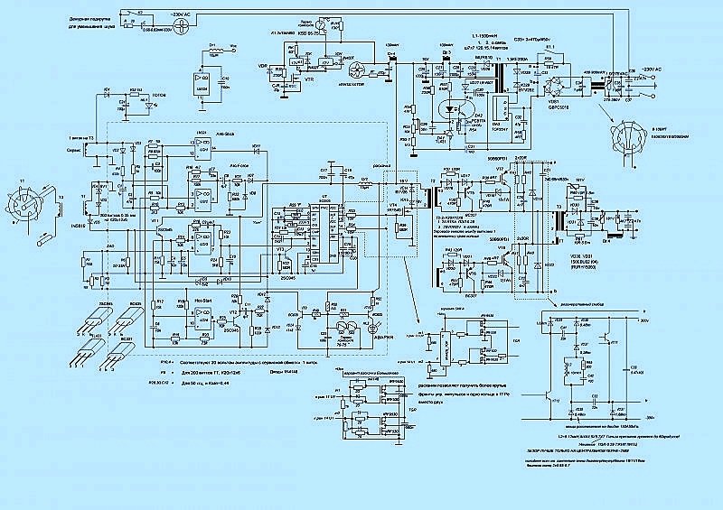

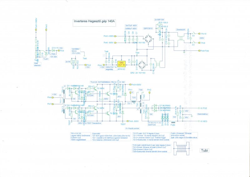

(#) kralikandras válasza dara hozzászólására (») Aug 20, 2011 /
SziaArról a KOLT-1-ről írsz aminek oroszból föllett téve a leírása és az eredeti orosz rajz?Azt Erdgab vagy Tubi modernizálta-csak a végét aztán van a KOLT-2 amiben "kényelmi"kapcsolástecnikák vannak?
(#) dara válasza kralikandras hozzászólására (») Aug 20, 2011 /
Sziasztok.Ja lehetne kevesebb az amper,de otthoni hegesztésnél úgysem lesz ennyire feltekerve.A Tubi féle colt1.Mindkettőben ugyanazok a funkciók megvannak,de én a segédtápot nem kötöttem össze a főtáp negatívjával,hanem mint a maciban külön van.Ehez a megoldáshoz dupla segédtáp kell,aminek a negatívja össze van kötve,és a lágy indító tekercs negatívja a vezérlő panelen a 22 pont,R15 ös ellenállásra van kötve.Mind addig pozitivot kap,mig a tekercs meg nem húz,addig tiltja a vezérlést.Ezt a megoldást azért csináltam hogy csökkentett táppal is tudjam tesztelni.
Itt vannak sorban,hogy nekelljen keresni :

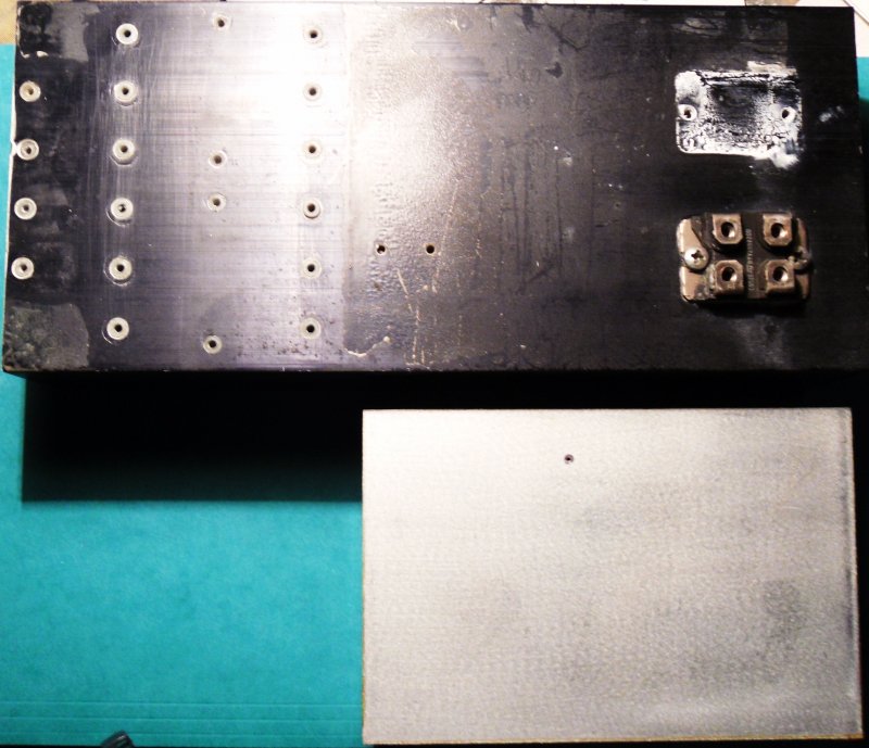

(#) kralikandras válasza Ge Lee hozzászólására (») Aug 21, 2011 /
Hogy menyire igazat szóltál-alátámasztandó itt van két majdnem azonos teljesítményűnek"mondott"gép az UTP és GYISM (mindkettő 180A?)hűtőbordája persze tudom,hogy a ventillátorok teljesítménye sem mindegy.A GYISM bordá még a hálózati egyenirányító is rajta van az UTP nek meg külön+ban.

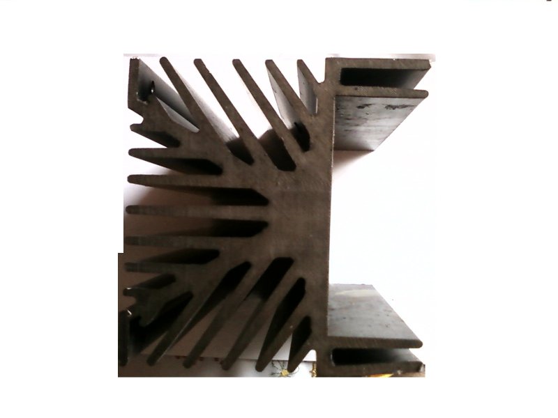

(#) guliver83 hozzászólása Aug 21, 2011 /
Ilyet kell rátenni és lesz hűtés! Hűtőborda

(#) Phile80 válasza kralikandras hozzászólására (») Aug 21, 2011 /
hát ezaz Lehet hogy mind a kettő tudja az adott áramot, az már más kérdés hogy mennyi ideig... Sokan amikor gépet vesznek, ezt a tényezőt nem is nézik, mert azt sem tudják mi a bekapcsolási idő.

(#) Phile80 válasza Ge Lee hozzászólására (») Aug 21, 2011 /
Ismerős ez egyébként. Cégek jönnek ki újjabb gépekkel ami detto ugyanaz a kapcsolás mint előtte, csak kisebbek a hűtőbordák. Láttam olyan gépet, amiben fojtót is kispórolták. A régebbi típusokban -amik elvileg ugyanezt az áramot tudják- legalább ötször akkora hűtőbordák voltak. Van olyan gépem ami 160A-t tud, de van benne két 1,5kg-os hűtőborda.
