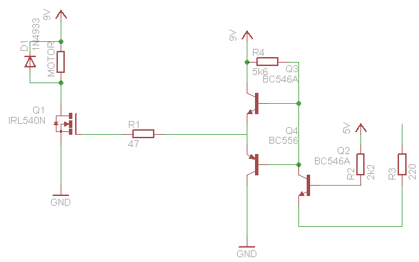

(#) mester06 válasza vilmosd hozzászólására (») Aug 16, 2011 /
Tehát ha jól értelmezem, így műküdne a dolog (csatolt file)?
(#) vilmosd válasza mester06 hozzászólására (») Aug 16, 2011 /
Igen igy mar meg tudja rendesen hajtani a FET G-jet.
Köszönöm a segítséget!

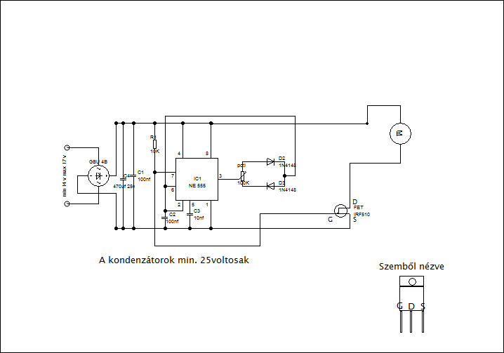

(#) joci.kun válasza poros hozzászólására (») Aug 19, 2011 /
Köszönöm az eddigieket. Azonban ha az IRF510-nek megjelölnéd a lábait... sajnos lelkesedésem meghaladja az ilyen irányú tudásomat.
(#) joci.kun válasza sanykaraj hozzászólására (») Aug 20, 2011 /
Ez poros rajza
(#) kadarist válasza joci.kun hozzászólására (») Aug 20, 2011 / 1
Balról gate, felül drain, alul source. Sanykaraj rajza ROSSZ! Jó FET-bekötés.. Másik megközelítés: Bővebben: Link
(#) joci.kun válasza (Felhasználó 13571) hozzászólására (») Aug 20, 2011 /
Köszönöm, Köbzoli!
Nekem sanykaraj rajzáról is ugyanez jött le
De poros rajzával kapcsolatban változatlan a kérdésem.
Megadtam a választ, de még egyszer leírom: balról a gate, felül a drain, alul a source, ez Poros rajzán a FET bekötése.
(#) poros válasza joci.kun hozzászólására (») Aug 20, 2011 / 1
Ha így érthetőbb, tessék. A motorra nekem egy relén keresztül csatlakozott a táp feszültség ezt most kihagytam. Sajnos a nyák rajzot most nem találom hozzá.
(#) joci.kun válasza poros hozzászólására (») Aug 20, 2011 /
Ismét köszönöm mindenkinek a segítséget. Gyanítom, hogy ez alap-szintű dolog, de én csak egy lelkes forrasztgató vagyok, nézzétek el nekem a láma kérdéseket. Most ismét eltünök, ha megakadok, jelentkezek.

(#) joci.kun válasza poros hozzászólására (») Aug 28, 2011 /
Üdv !
A rajzod alapján elkészült a mű. Kb félórás tesztüzem után viszont nem tudom a potival szabályozni a fordulatszámot. Kimértem a poti ellenállását, az jónak tűnik.
Hol keressem a hibát?
Valamint még azt vettem észre a teszelés alatt, hogy "indulás előtt" morgó hangot ad 1-2 motor. Eltérő tipusú 3pólusú motorok. Ez kiküszöbölhető, vagy a pwm velejárója?
(#) poros válasza joci.kun hozzászólására (») Aug 29, 2011 /
Félre értések végett tisztázni szeretném , ez a rajz csak annyiban az "enyém", hogy lemásoltam egy a neten talált kapcsolást. Így kinyomtathatom a nekem megfelelő értékekkel, ha arra van szükségem. Bárhol megtalálhatod a neten. Ha először ment akkor valószínűleg a FET nem bírja a terhelést. Esetleg az 555 kimenetén oszcilloszkóppal meg kellene nézni a kimenő jelet. Igen a sípoló hang természetes jelenség ennél a kapcsolásnál a motorokon.

Még egy kérdésem lenne a korábba kapcsolással kapcsolatban. (FET meghajtó Bővebben: Link). A tranzisztoroknak muszáj ezeknek a típusoknak lennie, vagy megfelelnek egyéb NPN-PNP párok is?
(#) vilmosd válasza mester06 hozzászólására (») Aug 29, 2011 /
Hasznalhatsz 2N2222-2N2907 tranyokat is. Aramban nagyobbat tudnak. En hasznaltam mar sokfele univerzalis kisjelu tranyot, es minddel ment. Pl: 2N3904-2N3906 part.
(#) mester06 válasza vilmosd hozzászólására (») Aug 29, 2011 /
Igazából a kapcsolást már megépített bontott alkatrészekből, de a FET állandóan nyitva van, ha földre húzom a PWM bemenetet, ha 5V-ot adok rá...
Más tippem már nem maradt, mint a tranyók, ezért is kérdeztem...
Most S8550 PNP és S9014 van benne.
Figyelj a tranyok bekotesere. sok variacio lehet. Meg melle a bontott tranyo lehet akar rossz is. Esetleg kosd le a G elektrodat egy 1k ellenallassal a GND-hez. Lehet valamelyik tranyo viszaramos, es a G nagy bemeneti ellenallassal rendelkezik. Nagyon kis aram ki tudja nyitni. ( inkabb fesz, mert nem folyik aram csak a be es kikapcsolaskor).
A tranyók elvben jók, és a bekötésre is figyeltem (először bele is szaladtam abba a hibába, hogy előbb terveztem panelt aztán bontottam, és nem stimmelt a lábiosztás...). A tranyókat a multiméterem tranzisztor mérőjével (nem tudom mi ennek a hivatalos neve) mértem. Próbálkozok másik tranyókkal, és kipróbálom az ellenállással is. Majd megírom, hogy van-e valami előrelépés.
