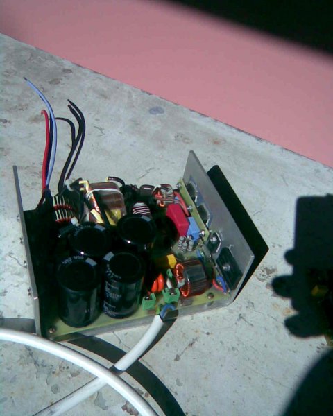

A primer szálakat nem nagyon akarom szétbabrálni mert bele vannak forrasztva egy 6mm-es saruba. + elég rövid a kivezetés is. Szóval ezt panelen kell megoldanom.
Ez bonyolultabb mint gondoltam... Szóval egyforma hosszúnak kell lenniük a primerek és a drainek között is a vezetősáv hossza, és a source-k és a fet meghajtó tranzisztorainak emitere között is szimmetrikusnak kell lennie. A doboz meg van amibe benne lenne. Annyi baj van vele hogy le van festve gyárilag. Most ezt felcsiszolva fémtisztára (olyan 1-1.5mm vastag) jó lenne hűtésnek? A fényképeknek nagyon örülnék köszi
Van egy olyan érzésem, hogy te biztosan át fogod azt a trafót tekerni. Nem is egyszer...
Hát, miután nem tudom mekkora a dobozod, még becsülni sem tudom, hogy mennyire lesz hatásos hűtőnek.
Már 1x áttekertem a szekundert
Mert nem volt vcs-m a első verzióba. Fix 35-0-35V-ra tekertem a szekundert. Az volt a baj hogy üresen terheletlenül volt 40V dc-m a kimeneten, terhelve egy 30W izzóval 1,6A leesett a feszültség 30Vra. Akkor mondom mi lesz ha majd 20A lesz megterhelve? Ezért döntöttem úgy hogy akkor teljes híd erősítőt teszek rá. Szimpla tápra van akkor szükségem. 65-70V@20A Persze a kimeneten nem kel ekkor a fesz az erősítőnek lennie majd hogy elérjem a 800W-ot. kb 50% modulációs mélységre számoltam. Ezután az áttekerés után jött a visszacsatolás. És akkor jött elő az összenyitás gyanúja és a rettenetes hatásfok csökkenés.
Itt a doboz mérete, anyagvastagság. Ebből lejön ugye dupla festék réteg.
Ennek az oldalaival szeretnéd csak hűteni a 800W-os tápod?

Tehát, egy "U" alakú hűtő van hajlítva, ebbe van beépítve egy komplett táp, de a kimeneti pufferkondik nincsenek a panelen. Az alja teljesen sima, egyenes, tehát, ha beszerelem még egy dobozba, akkor a doboz is tud hőt elvinni, de egy 2 x 300W-os erősítőhöz bőségesen elegendő ennyi hűtés is.

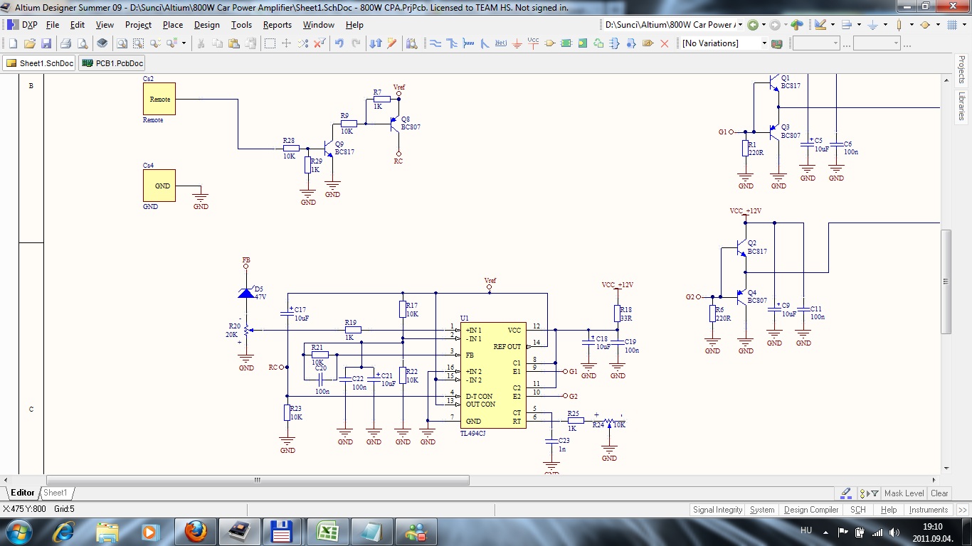

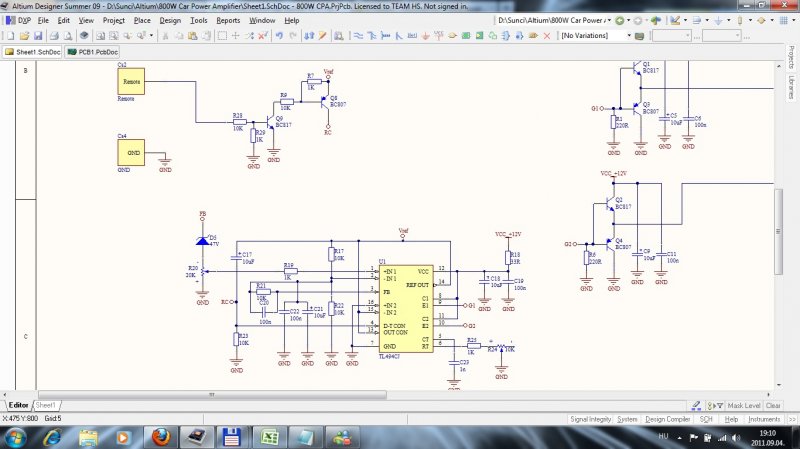

Ha egy sorban akarod a tranyókat elhelyezni, akkor ez már egész jó elrendezés. Azért a GND-t én telibe csinálnám meg úgy, hogy a panel bal szélétől a pufferkondik negatívjáig egy egybefüggő felületet képezne. Ebbe tenném bele - szigetszerűen - pl a snubbereket, a primer csatlakozásokat, stb. A TL GND-je a pufferkondik negatívjáról kapna megtáplálást, minél közelebb a negatív kivezetésekhez, középről. Azt nem tudom, hogy a REMOTE tud e ennyi áramot, de inkább úgy kellene megcsinálni, hogy egy tranyó a TL ic DT bemenetét rövidrezárja a belső 5 V-os referenciával. Amikor indul a táp, akkor ez a tranyó kikapcsol, a DT ( valójában kitöltési tényező ) szép lassan emelkedik, így nem lesz áramlökés a kimeneti töltetlen pufferek miatt. ( Persze, a DT-re kell valami elkó. ) Aztán a szabályozókör megfogja a kimeneti feszt. A TL ic a pufferkondik közepéről kapja meg a +12 V-ot.

Remote áramkör TL494-hez

Ez valahogy mindig elkerülte a figyelmem. Amúgy a 2 tranzisztornak nem muszáj feltétlen ilyen nagy áramúnak lennie. Csak ebből fogok rendelni egy párat és a neve ott maradt ctrl+c-vel...
Ez így nem fordítva fog működni? Nem úgy van, hogy a REMOTE 12 V, ha működik a fejegység? Mert ha igen, akkor így a DT az 5 V-on lesz, aztán nem jön ki semmi az ic-ből.
